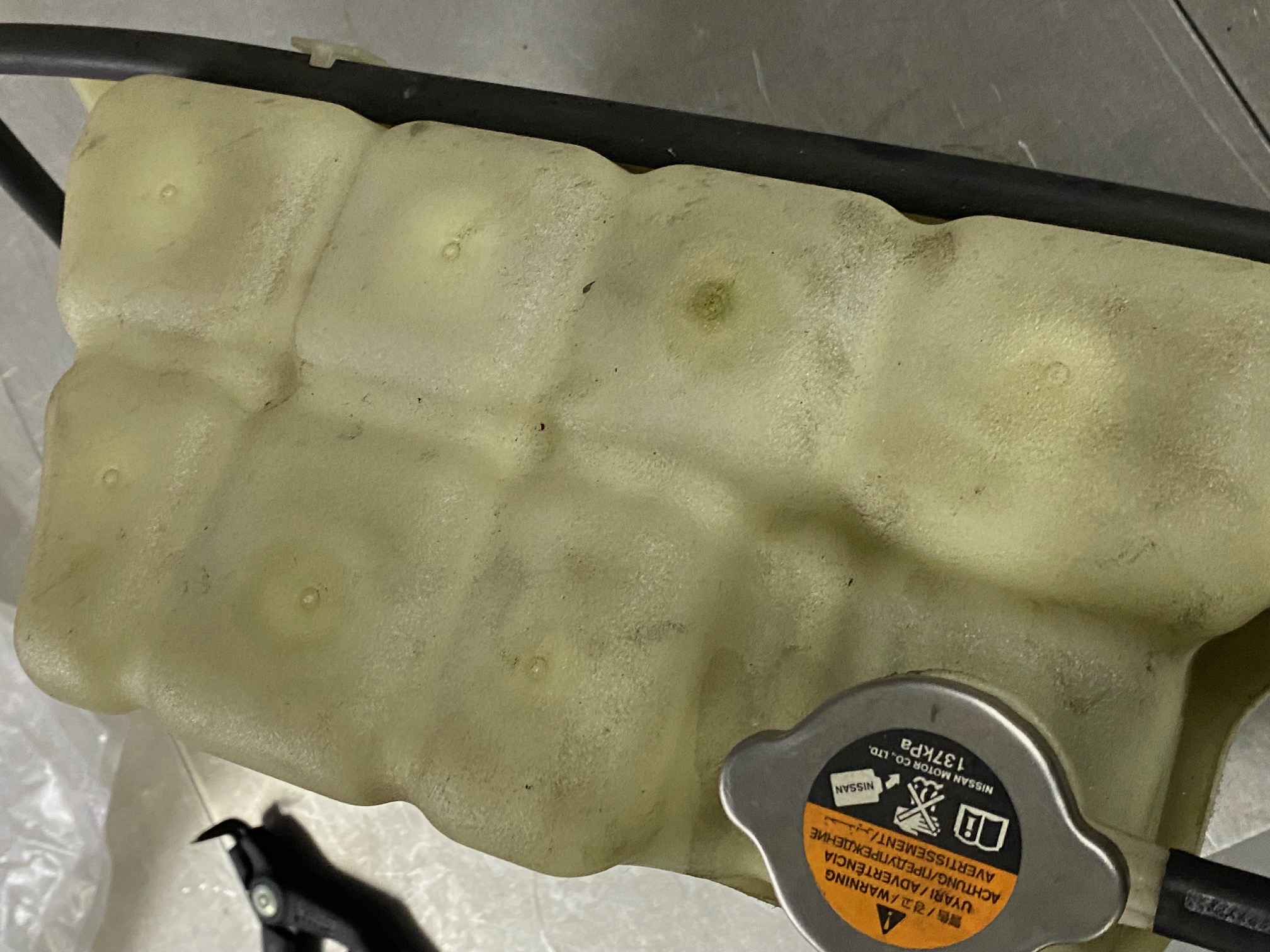

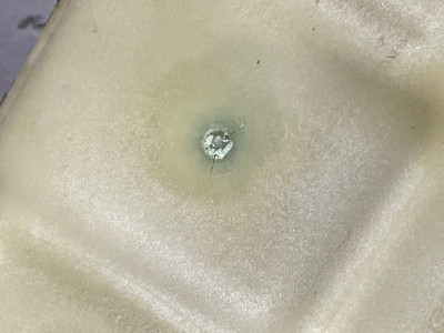

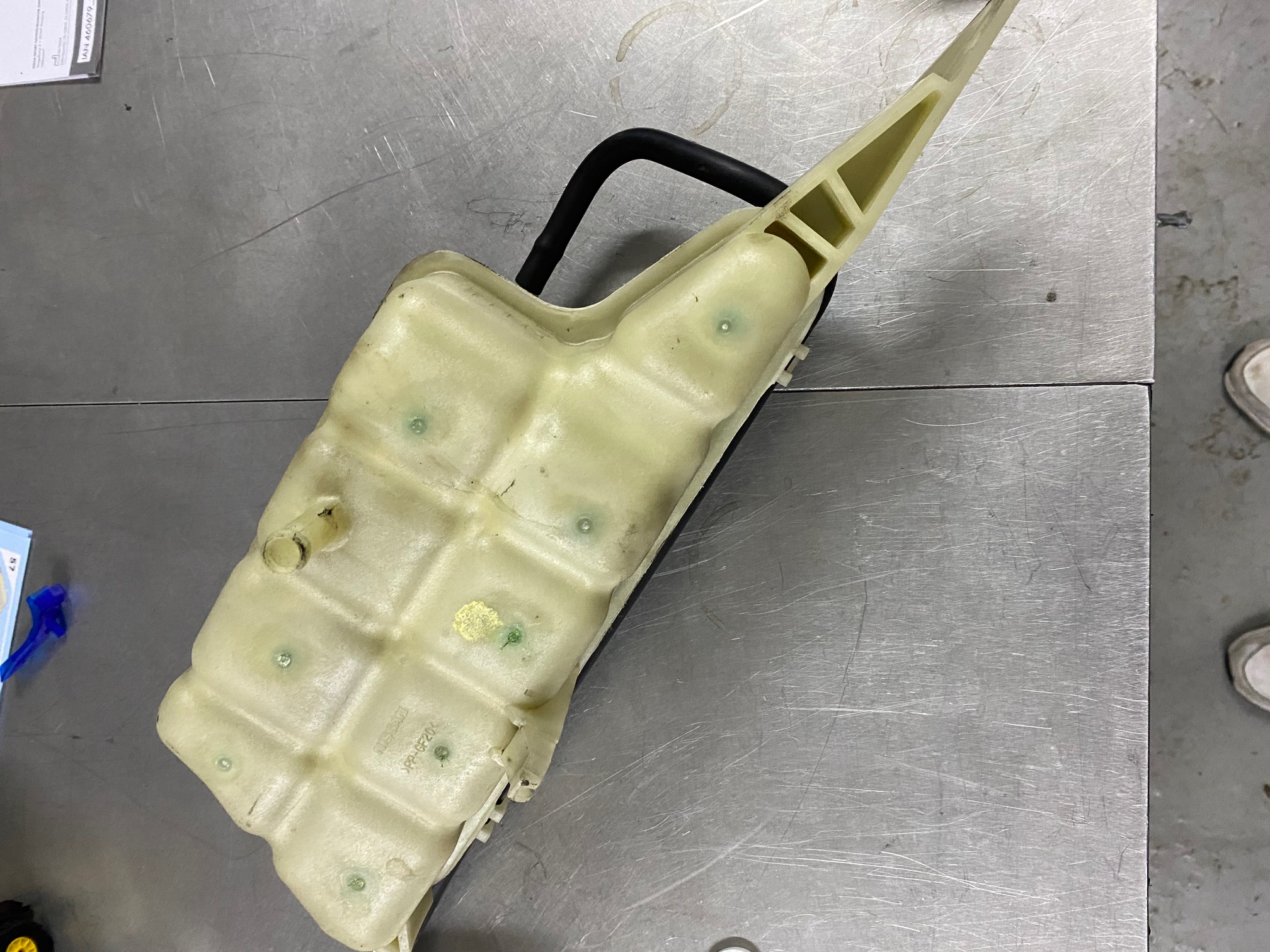

Premiová kvalita....Nissan GTR...nádobka stojí 12 tisíc....selhání po 35 tis. km
teče ze všech (vtoků do formy?)
nová nádobka má stejný design.......tak se jde vyrábět z hliníku.....
problem neni ani tak utikající chladící kapalina jako tlak....v systemu kterej má běžně 100-108 stupnů

Příspěvky: 23297
2. 3. 2025, 11:55
Na tlak mirne nad bodem varu je upozorneni uplne u kazdeho auta na vicku nadrzky.
