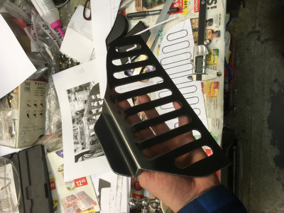

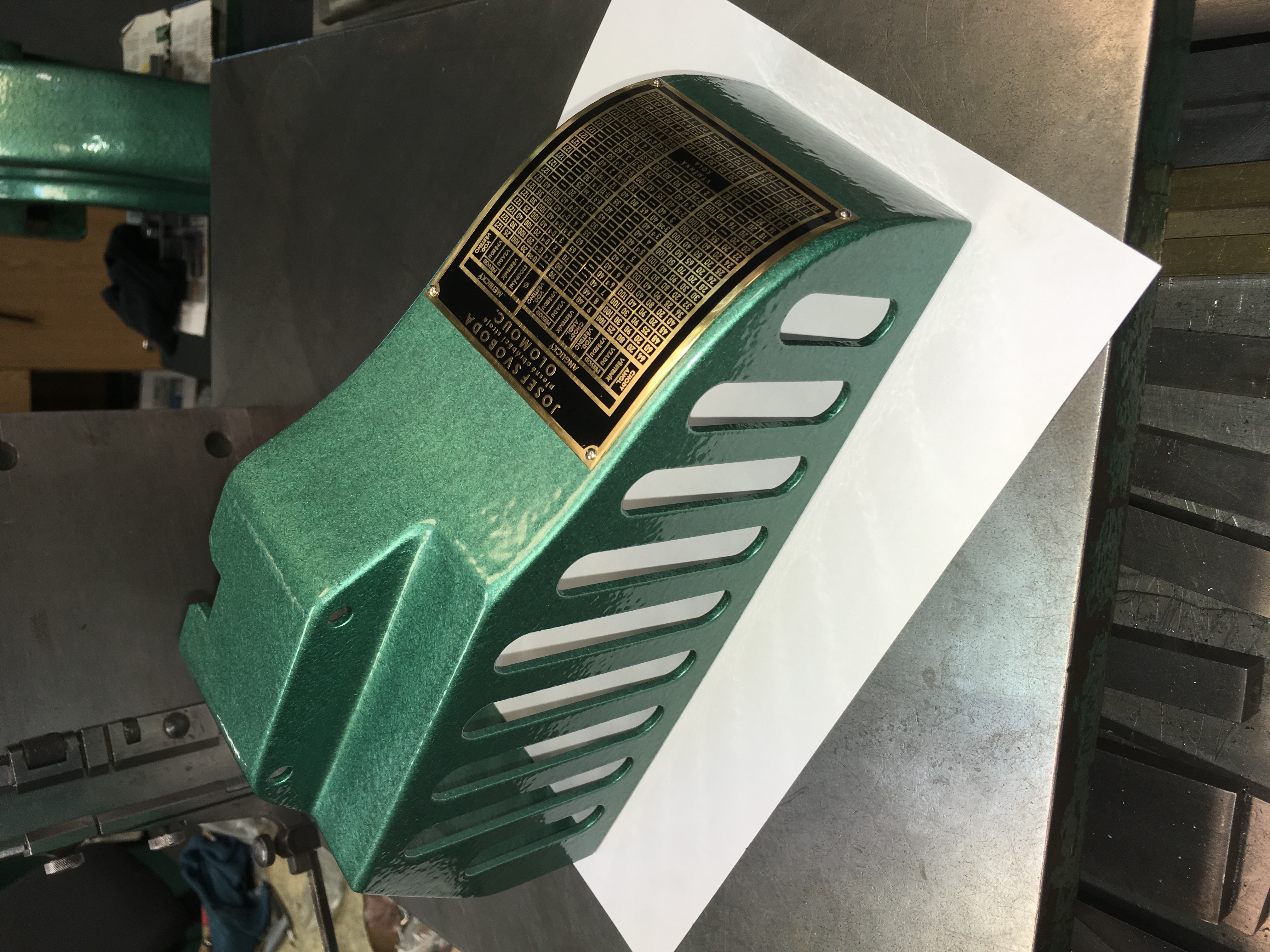

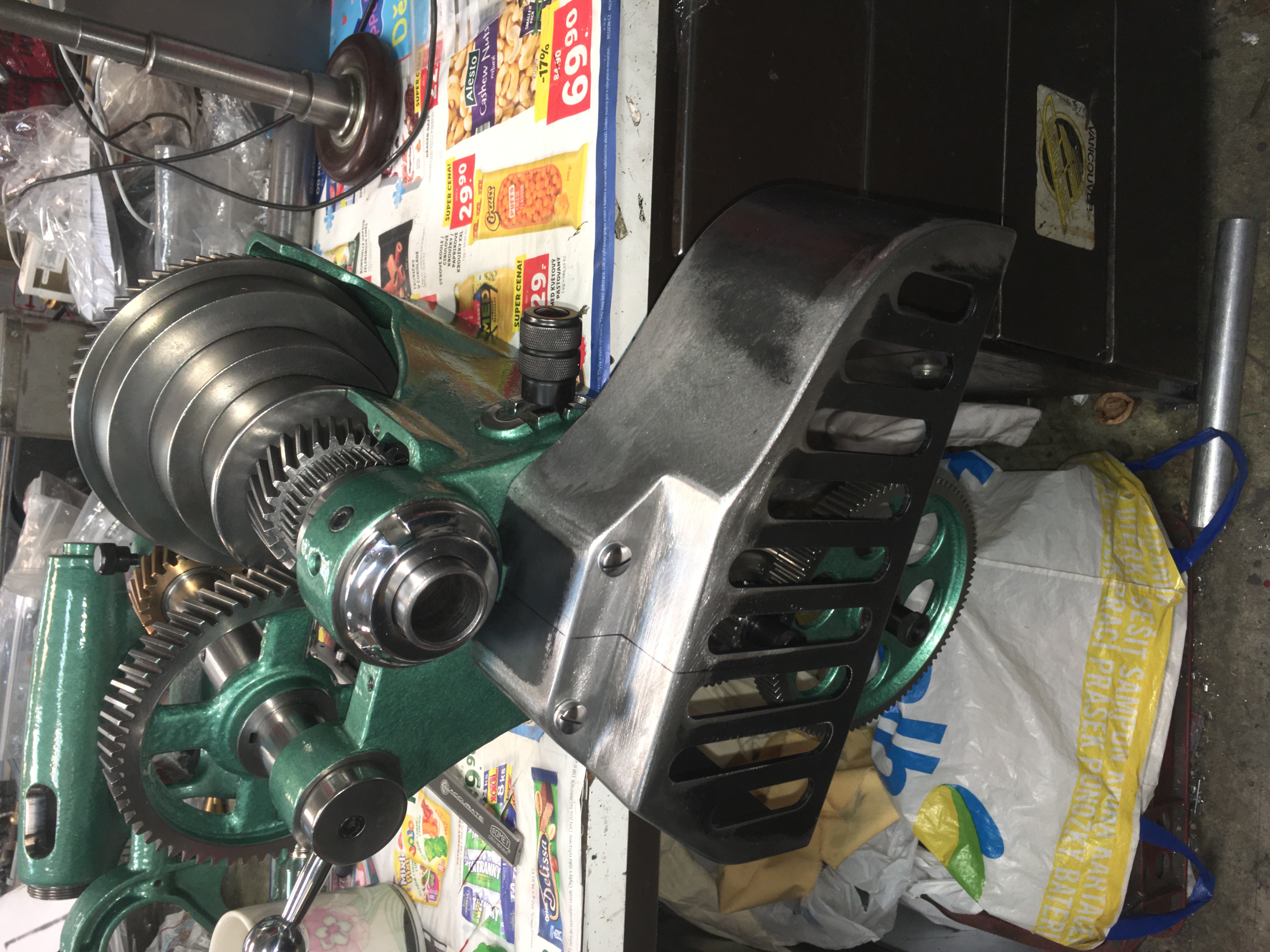

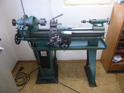

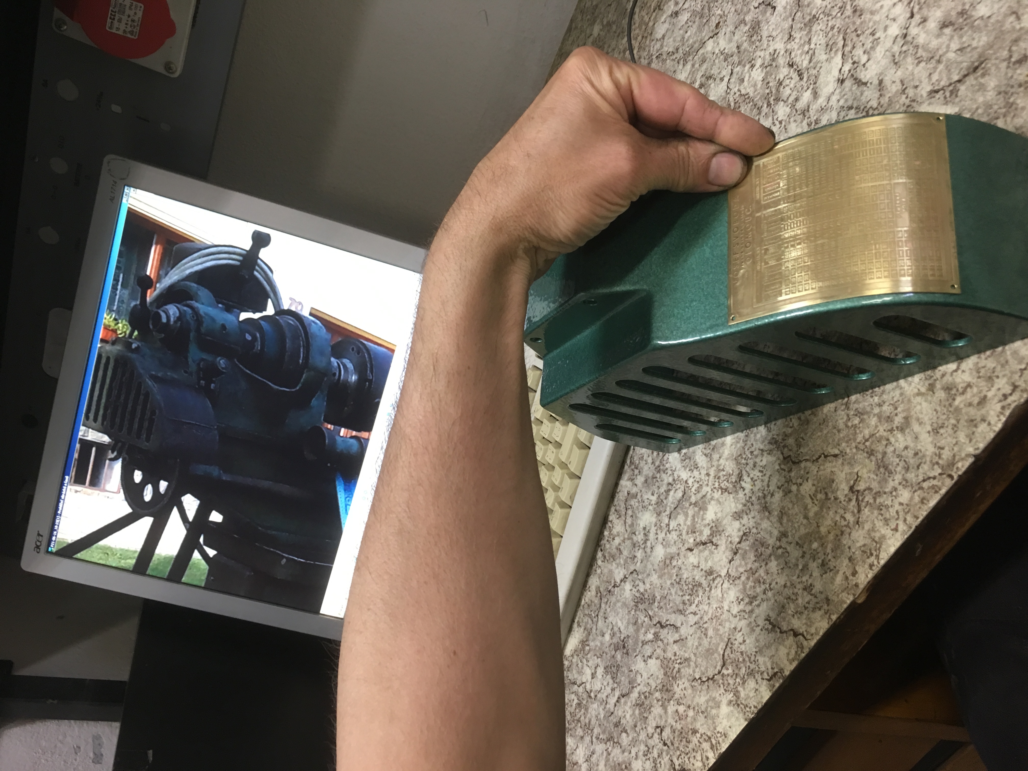

Dobrý den

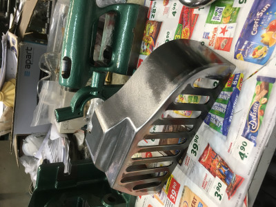

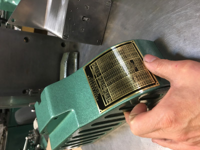

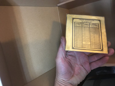

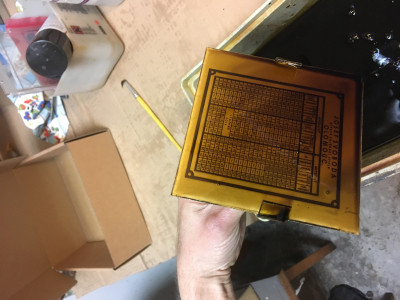

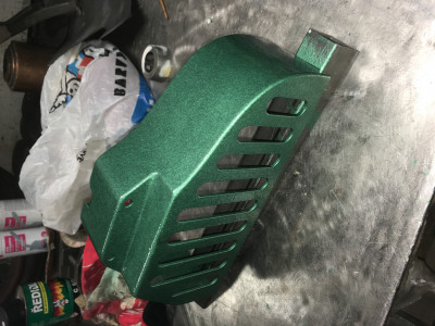

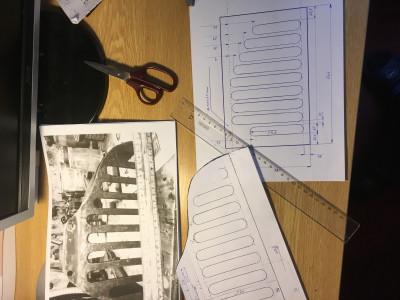

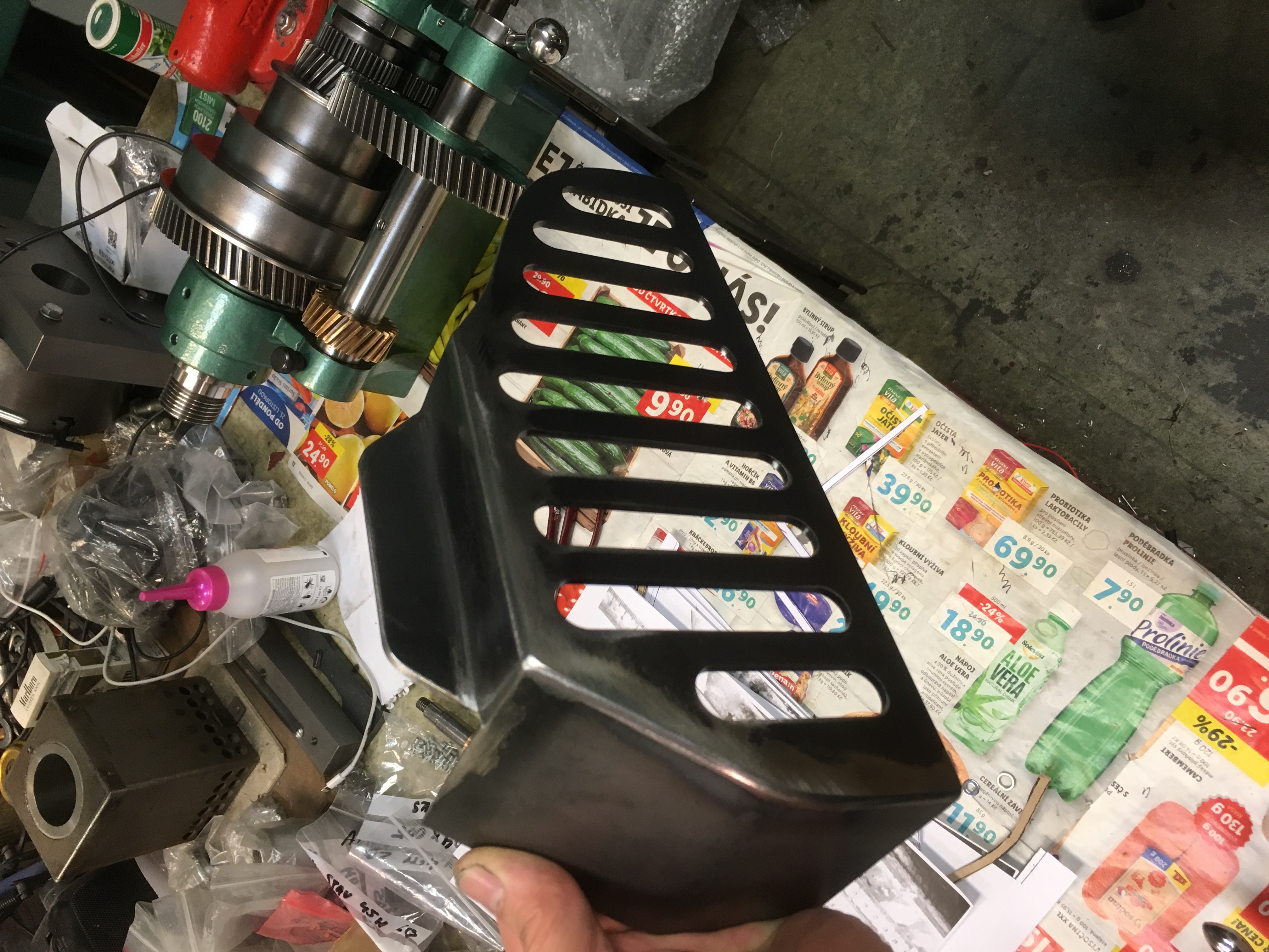

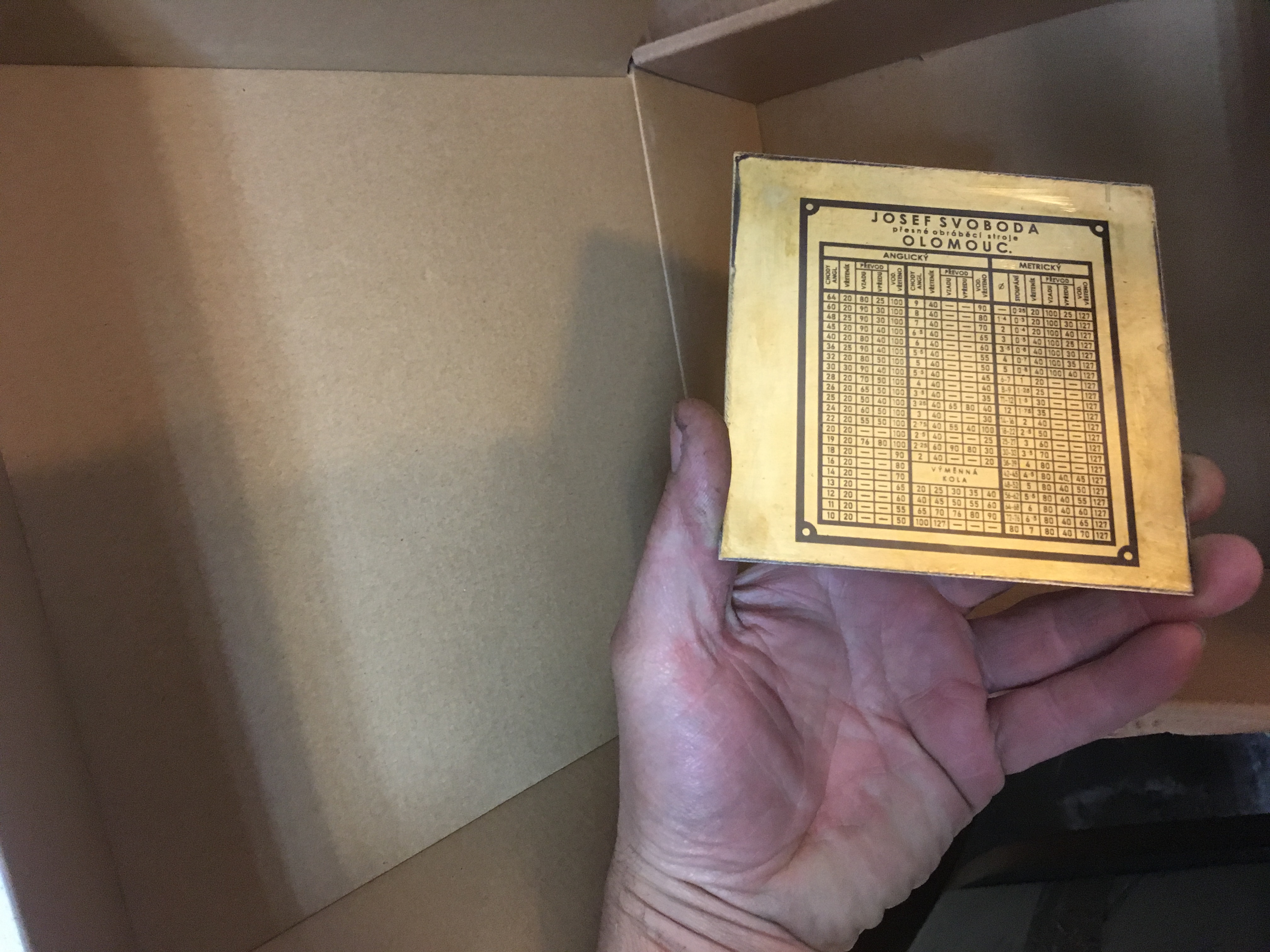

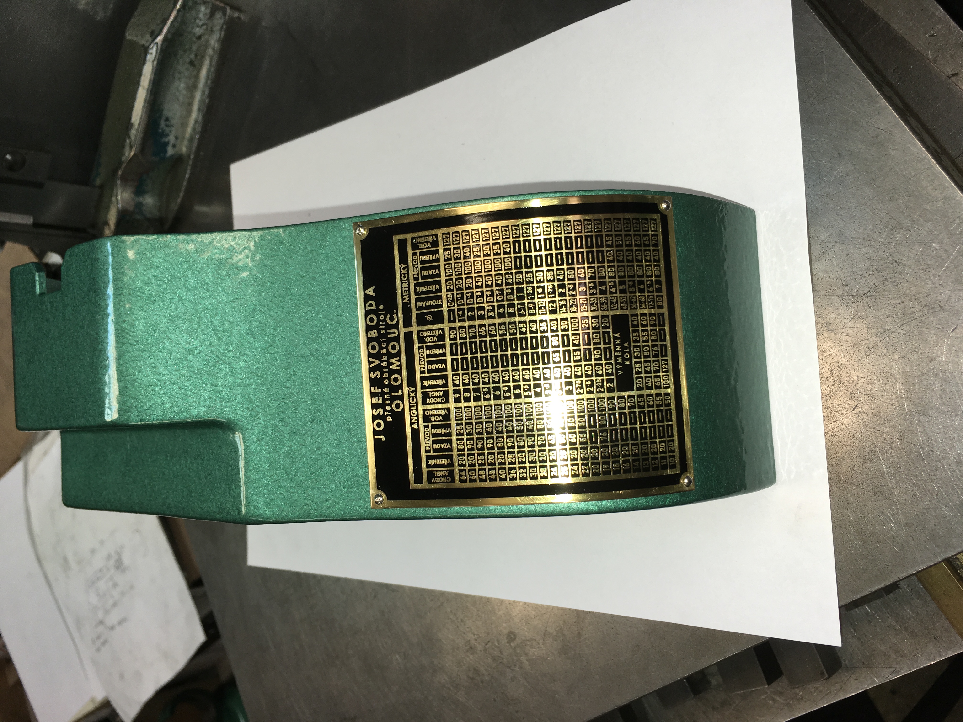

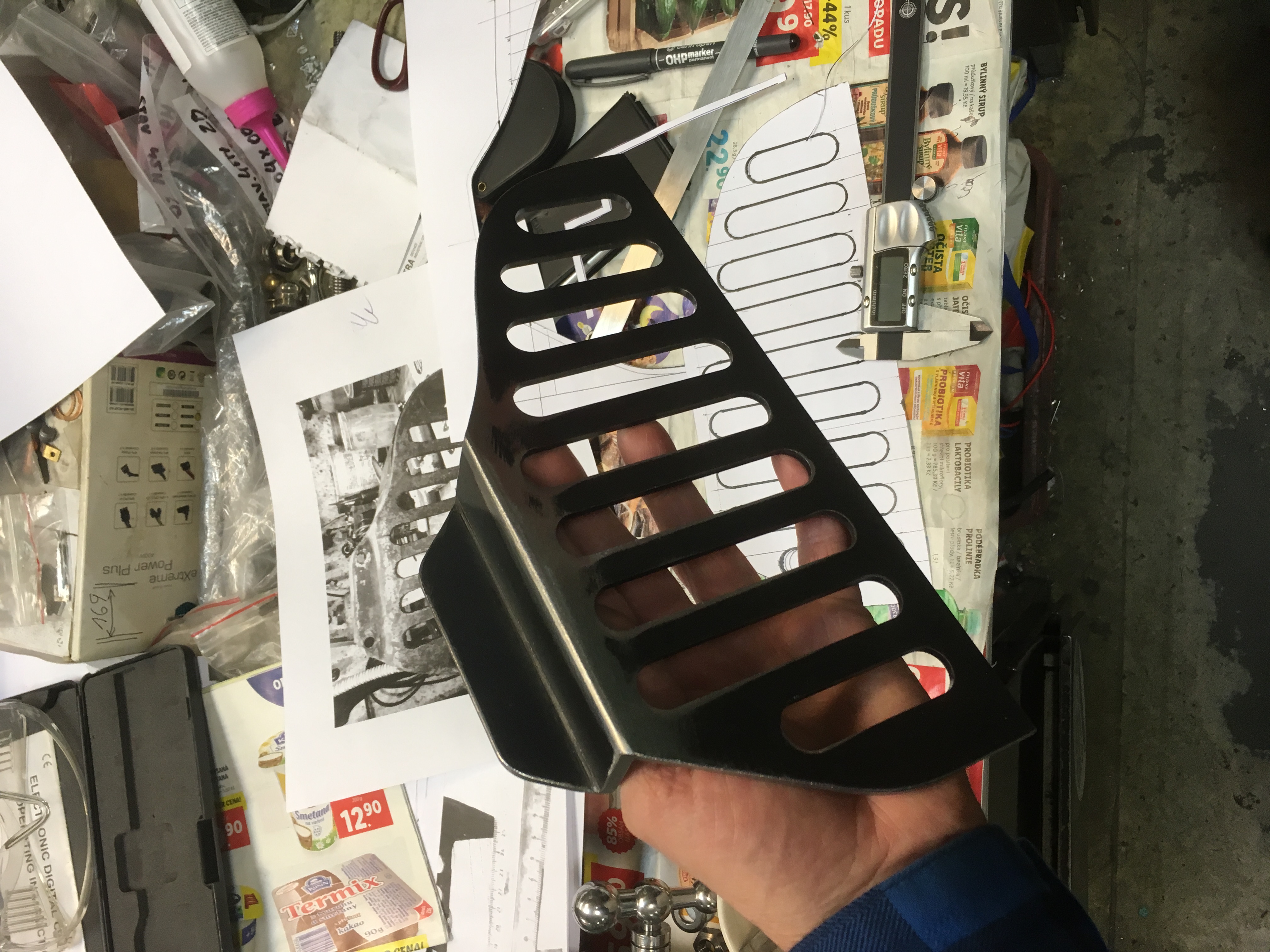

Na soustruhu Svoboda JSO mi chyběl kryt ozubených převodových kol. Díky ochotě majitele stejného soustruhu, na kterém se původní kryt i s tabulkou pro řezání závitů dochoval ,
a který mi fotky krytu a tabulky i s rozměry poslal, jsem si mohl kryt i štítek vyrobit.

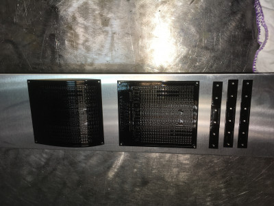

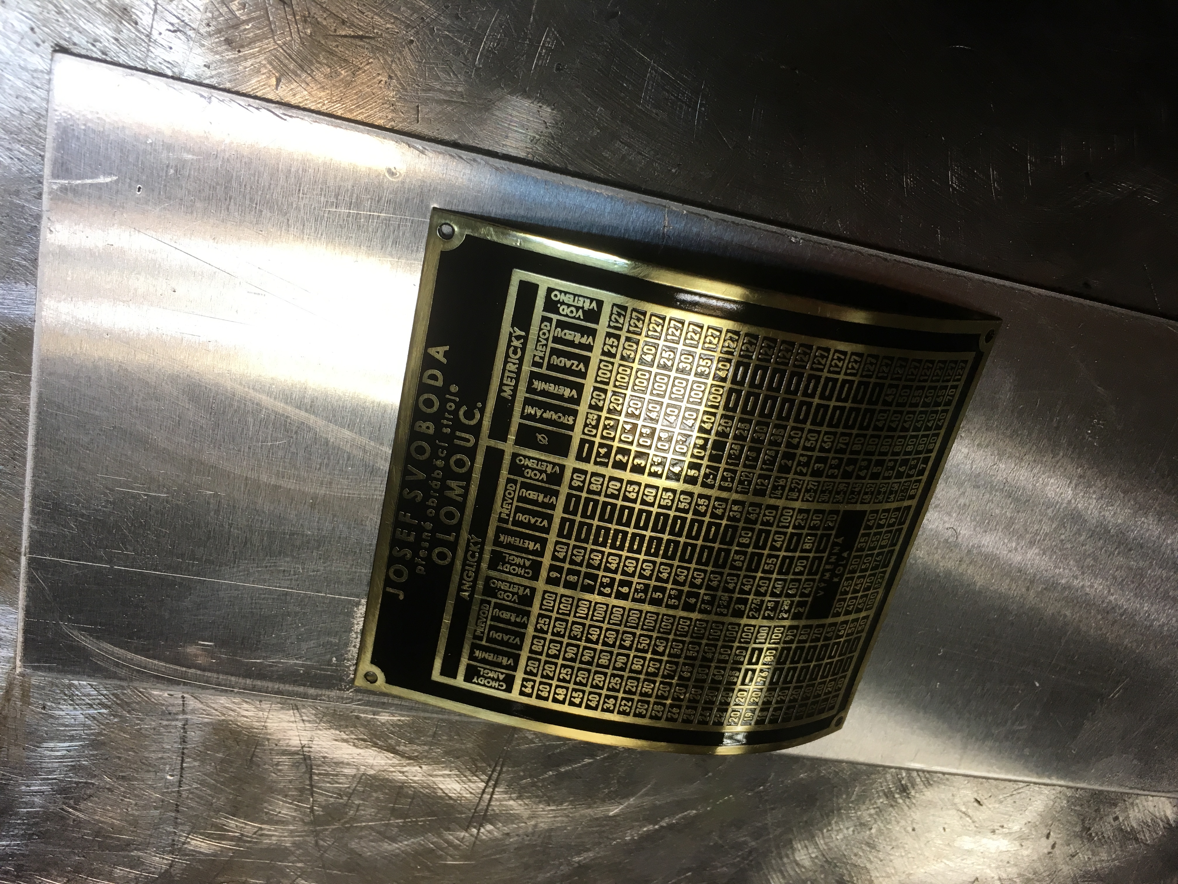

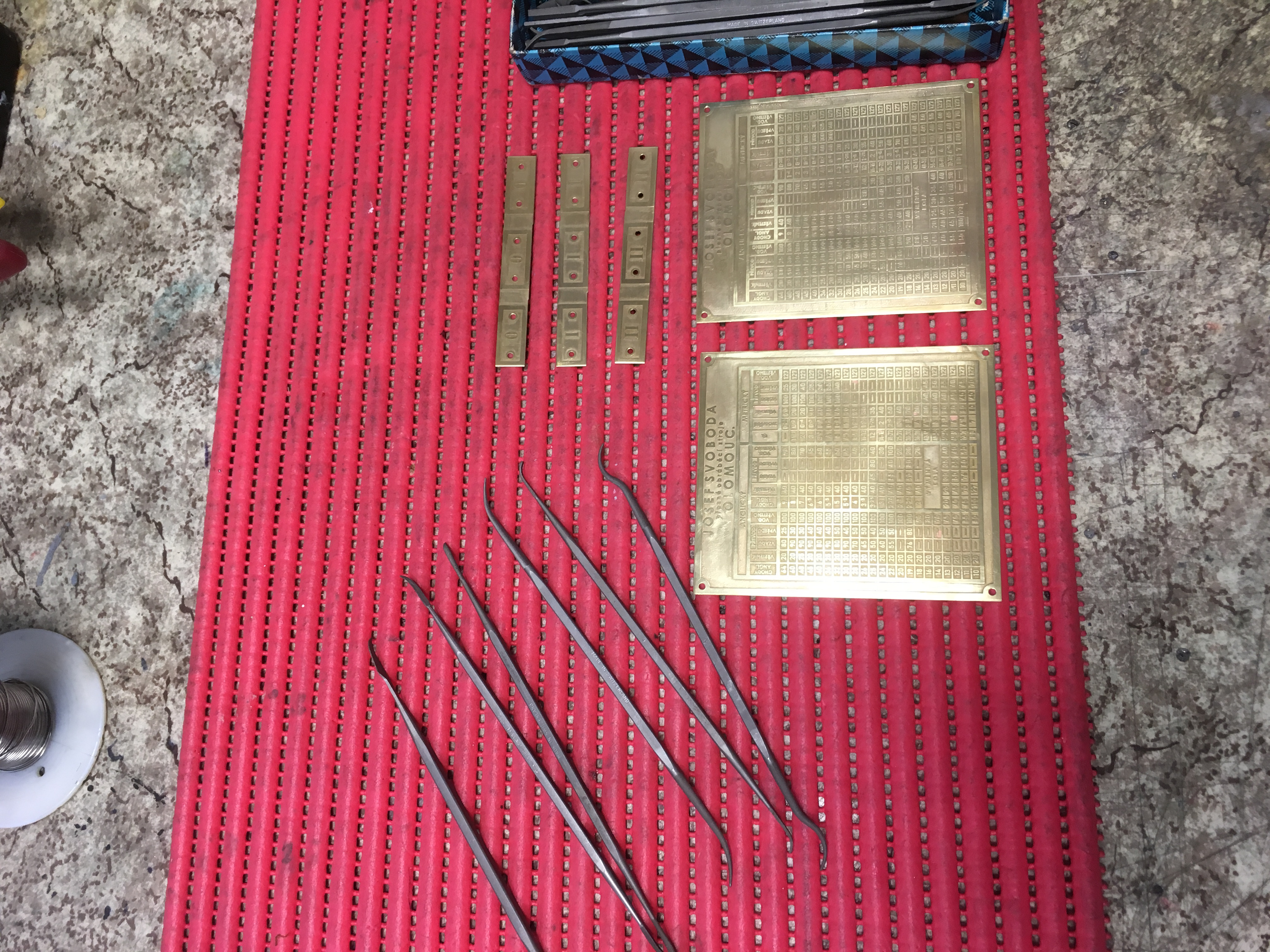

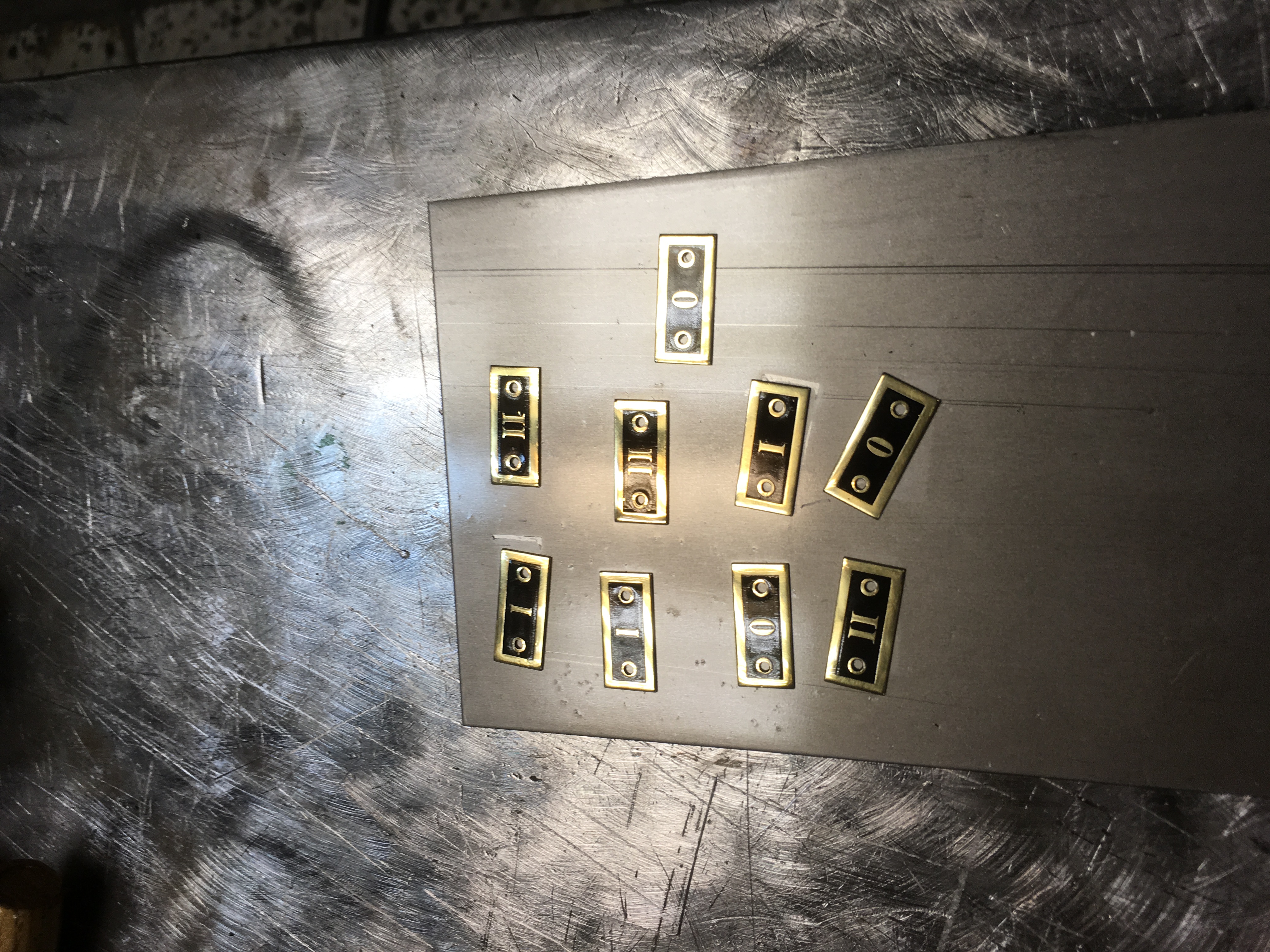

Pro zajímavost a případnou inspiraci všem, kterým kryt chybí a chtěli by ho vyrábět zde přikládám nějaké momentky z výroby krytu i mosazného štítku s tabulkou pro řezání závitů. U staršího modelu byl tento štítek umístěn na zadní noze soustruhu. Zdravím Štěpán

Štěpán: zkus to pro zajímavost přepočítat na penězohodiny. Aby si tady někteří, kteří chtějí udělat nějakou vifikundaci za pár korun uvědomili, co to obnáší.

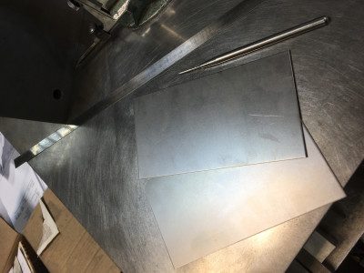

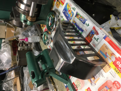

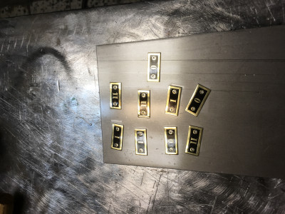

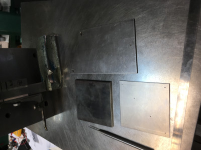

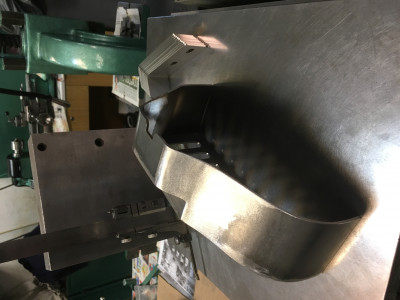

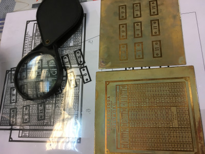

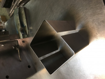

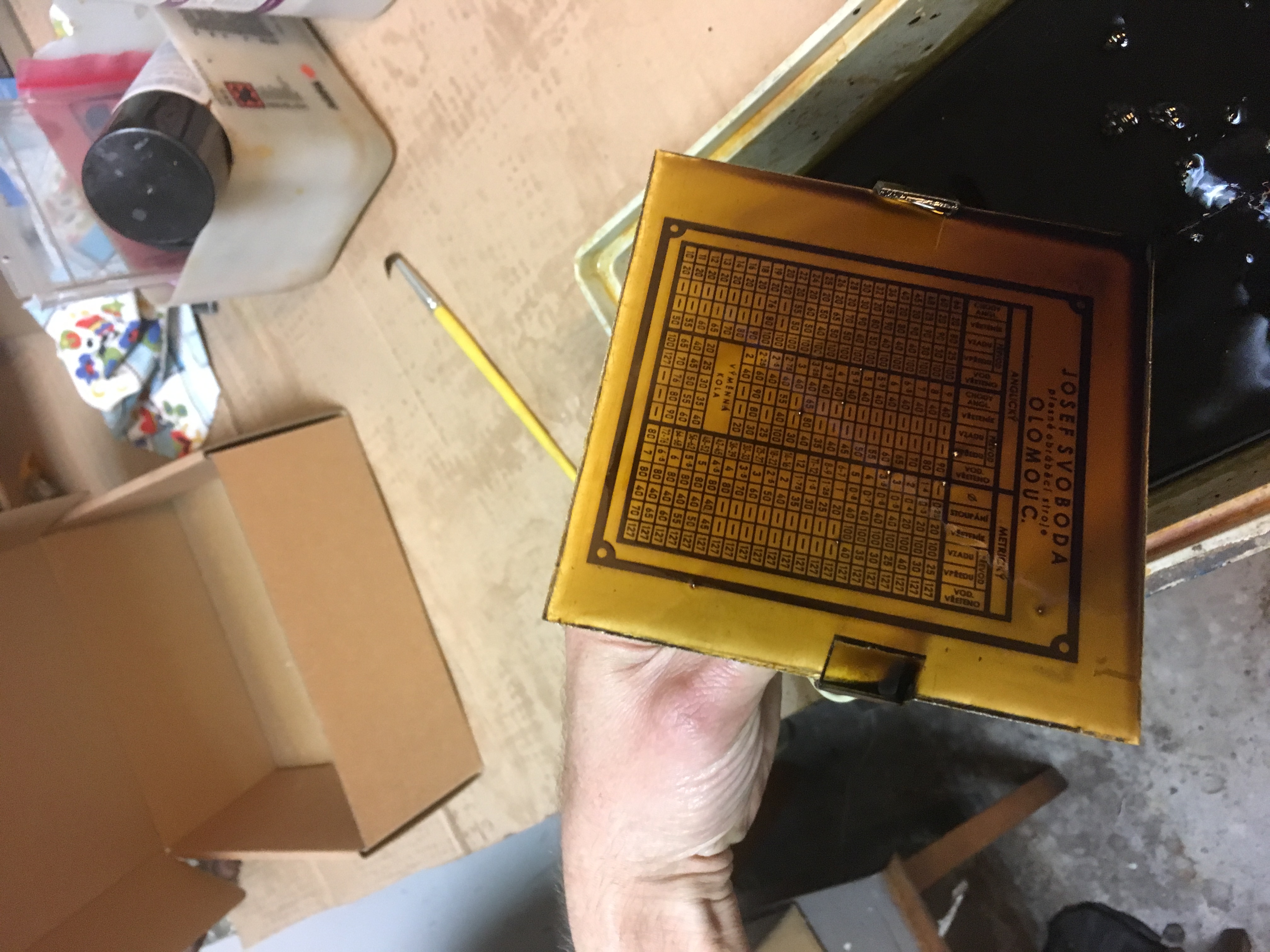

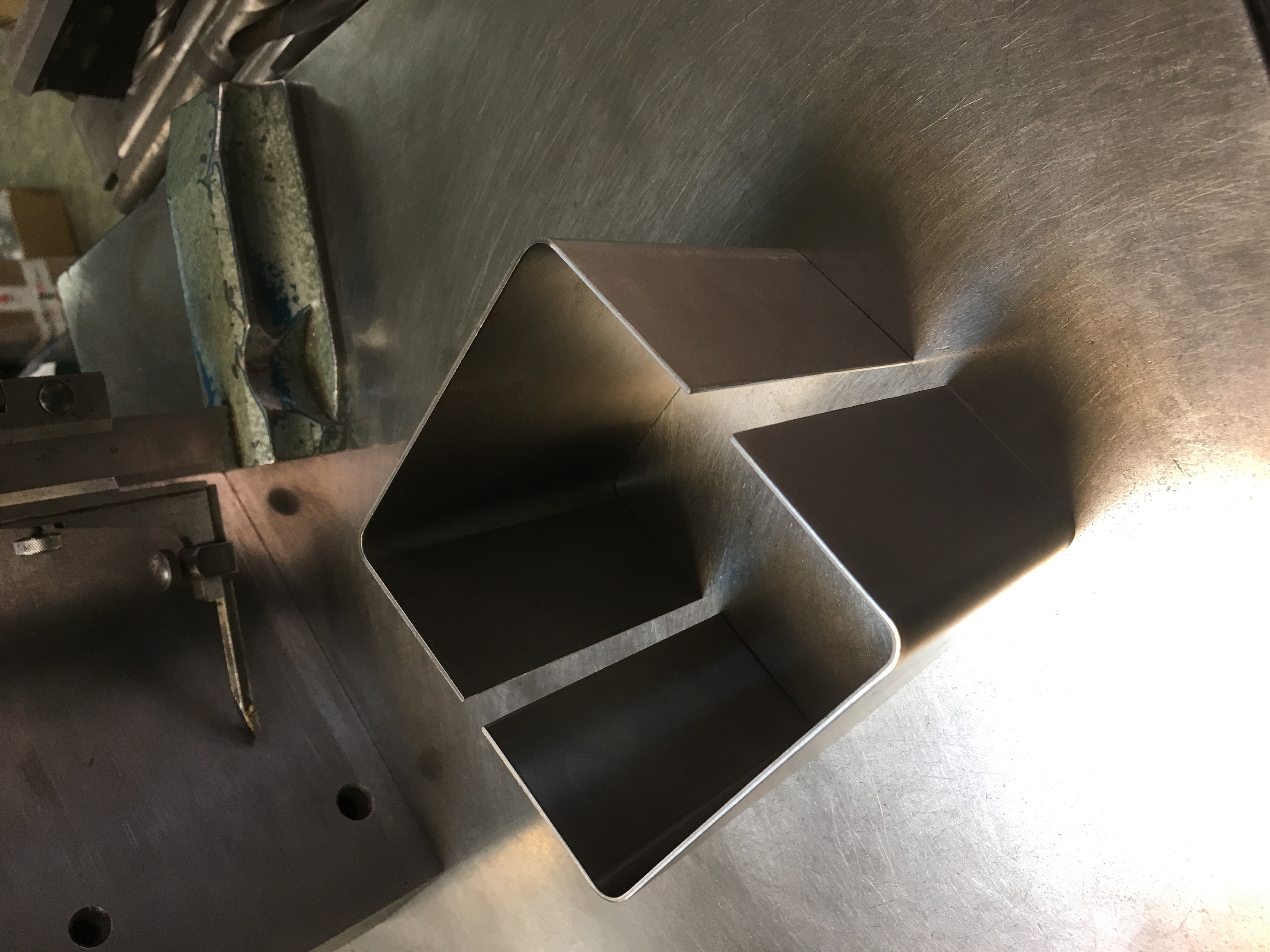

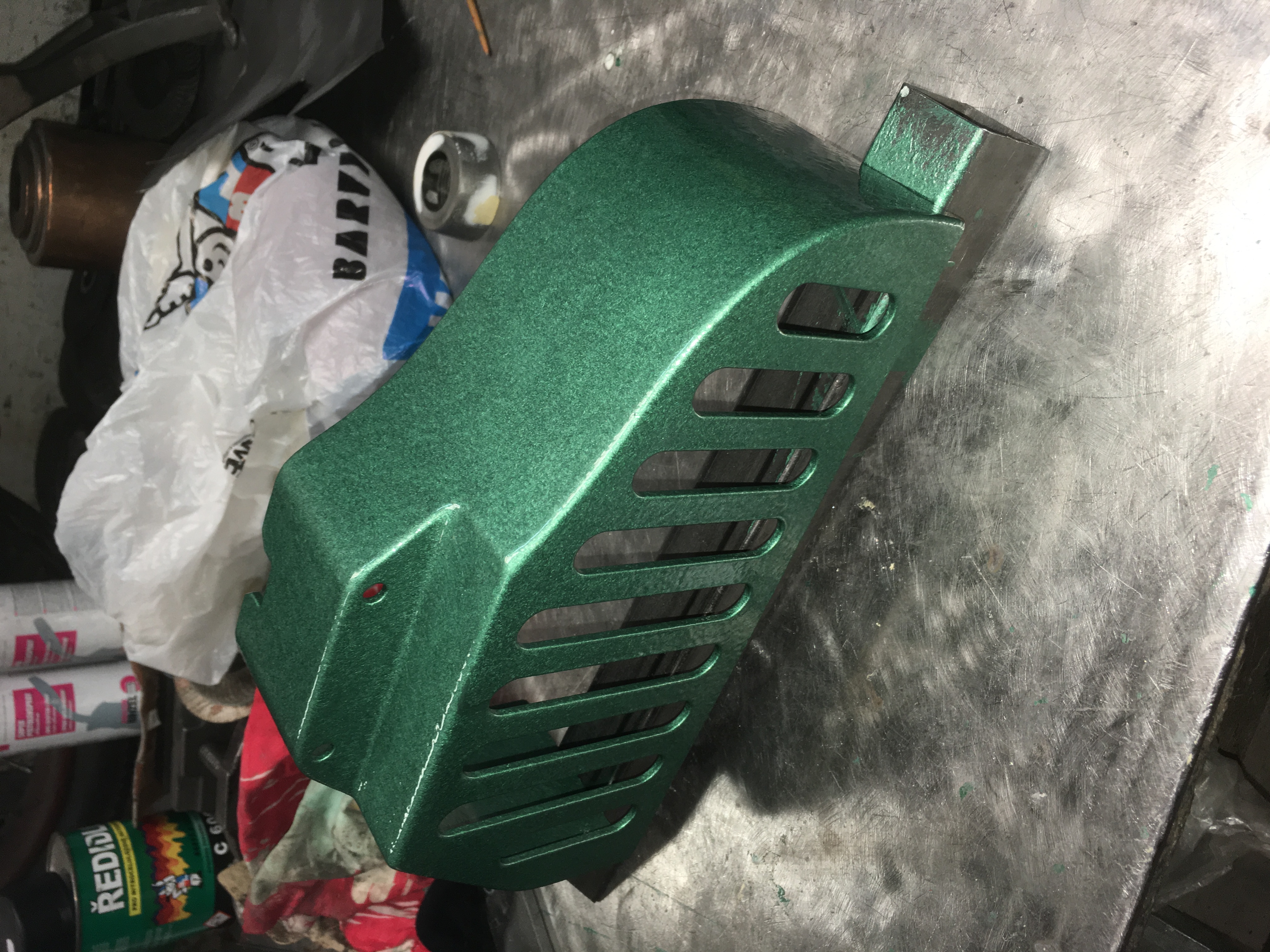

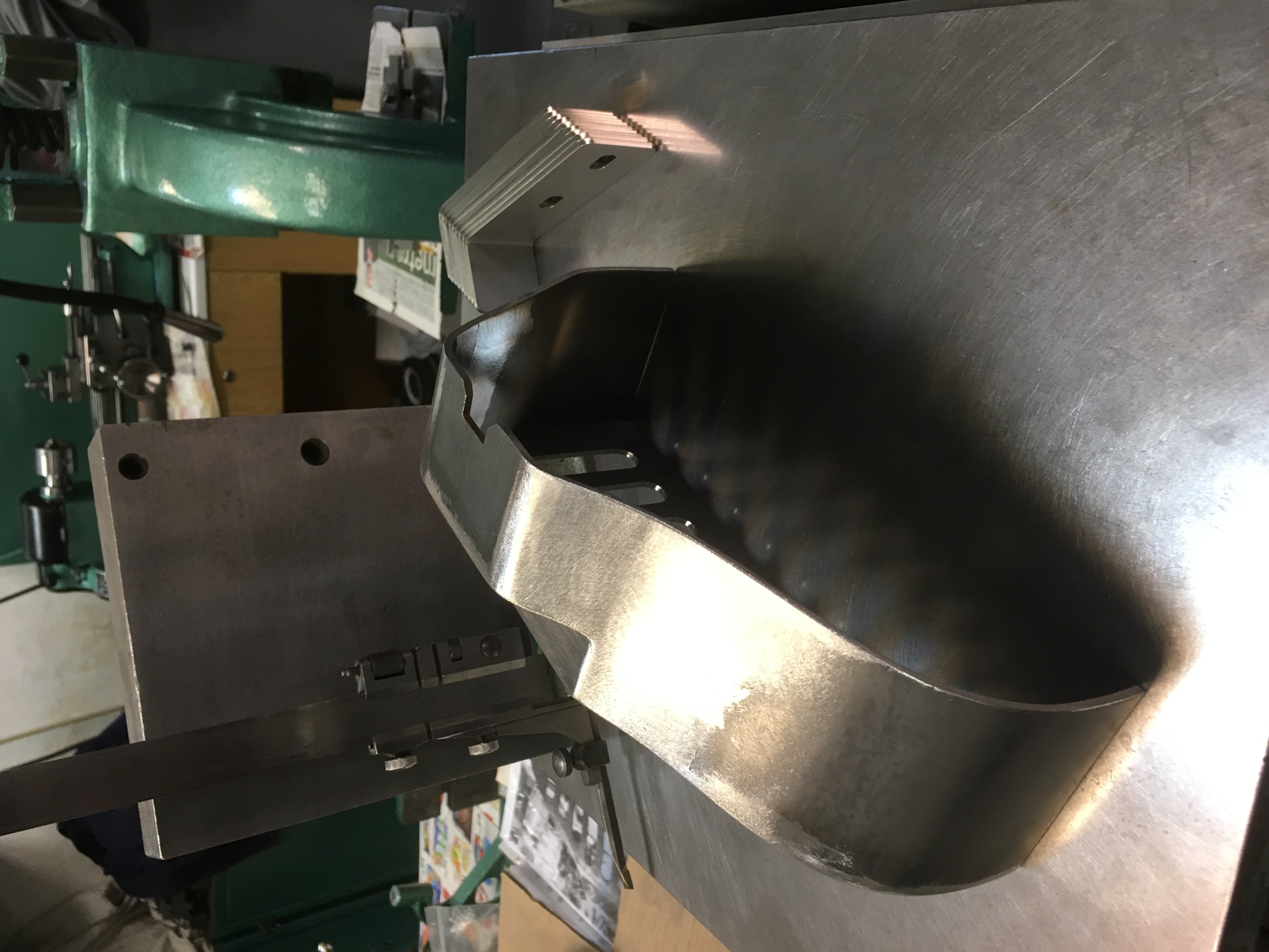

Dobrý den Jsem rád, že se Vám ten dekl líbí , mně se taky líbil a tak jsem si ho vyrobil , protože šance, že ho někde najdu na prodej není velká. Originální kryt je litinový odlitek cca 3mm silný.
Chtěl jsem si ho původně nechat odlít ale nakonec jsem ho z lenosti abych nemusel vyrábět model , vyrobil z 3mm ocelového plechu. Díly jsou posvařované ceočkem a zabroušené a tuhost krytu je dostačující. Na krytu jsem dělal po chvílích ,ostatně jako na dalších dílech z toho soustruhu, který mám teď rozebraný , tak, že Vám nemohu přesně říct kolik na to padlo hodin ale nebylo to nic hrozného. Nejpracnější byla příprava tabulky pro výrobu štítku a laborace s délkou osvitu a louhovou vývojkou.

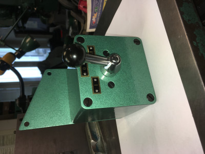

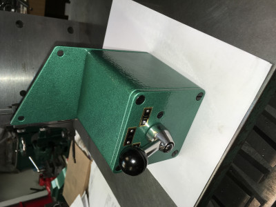

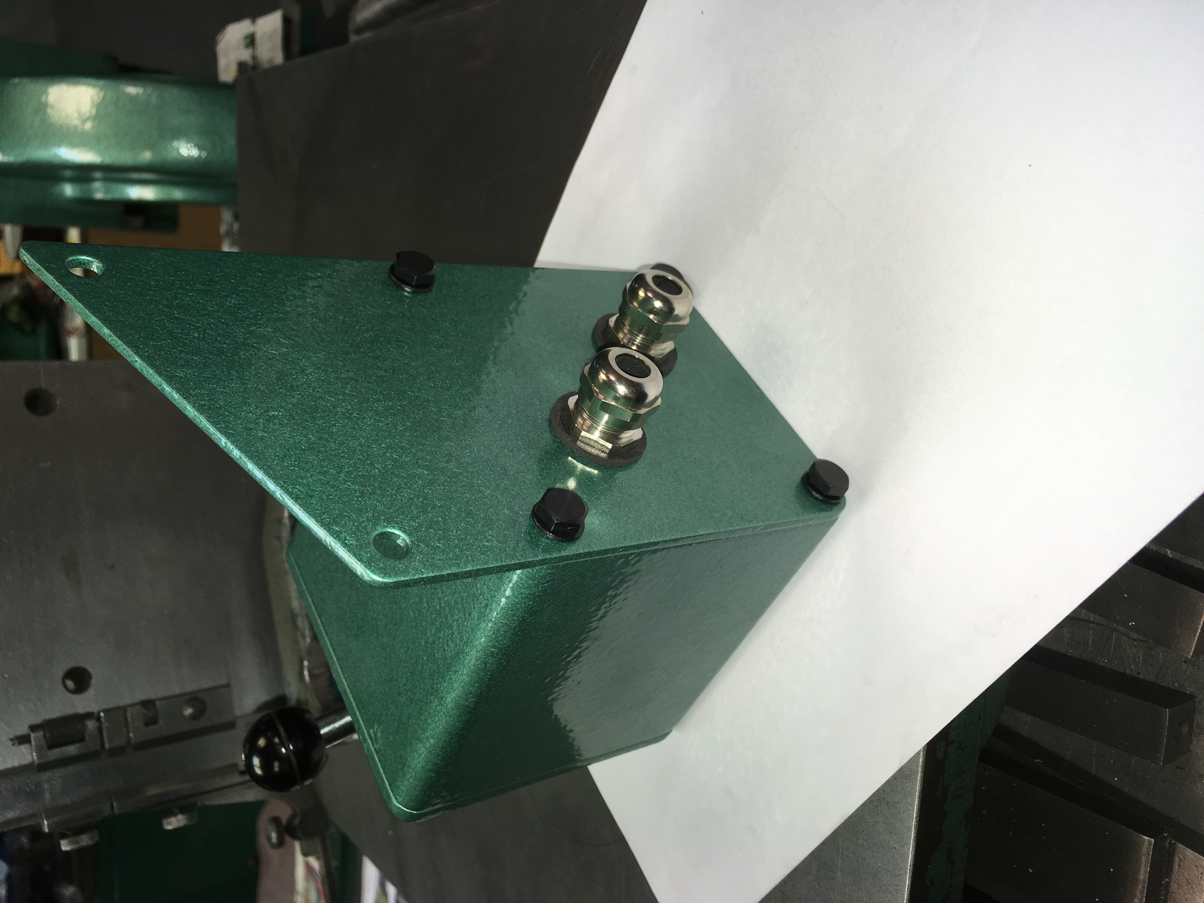

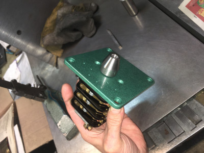

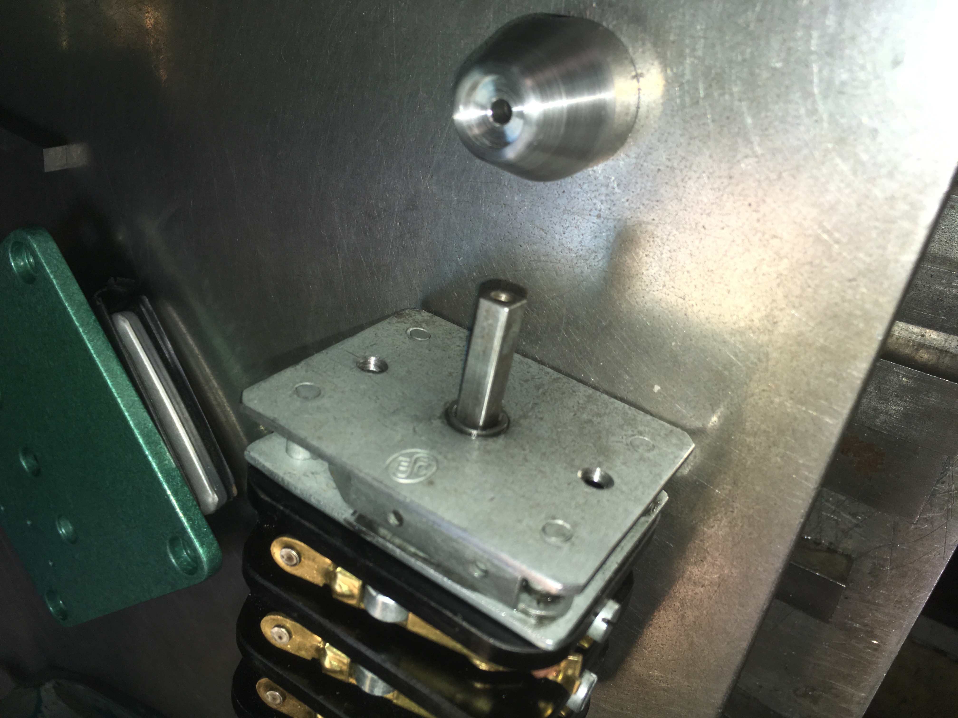

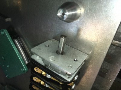

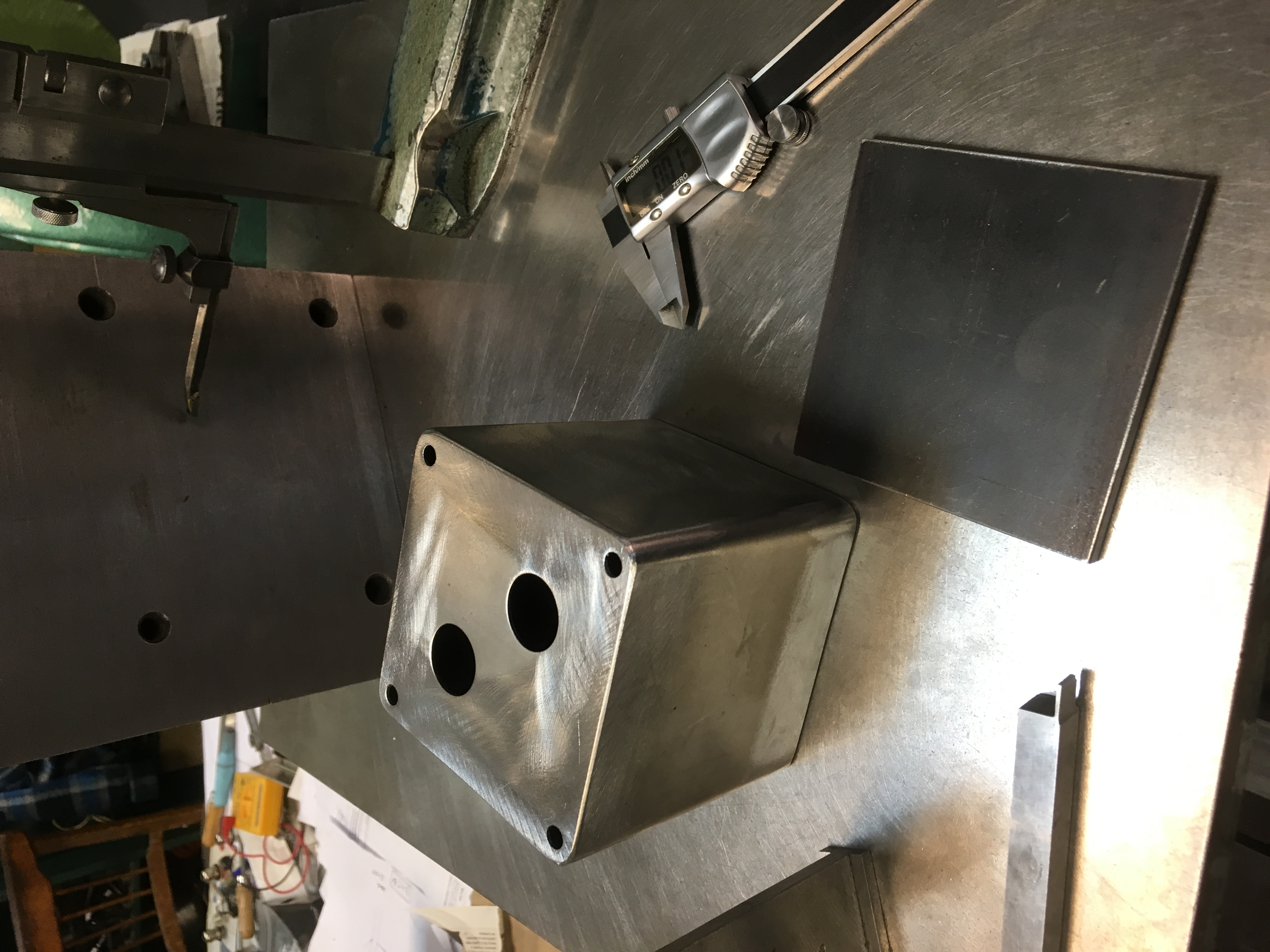

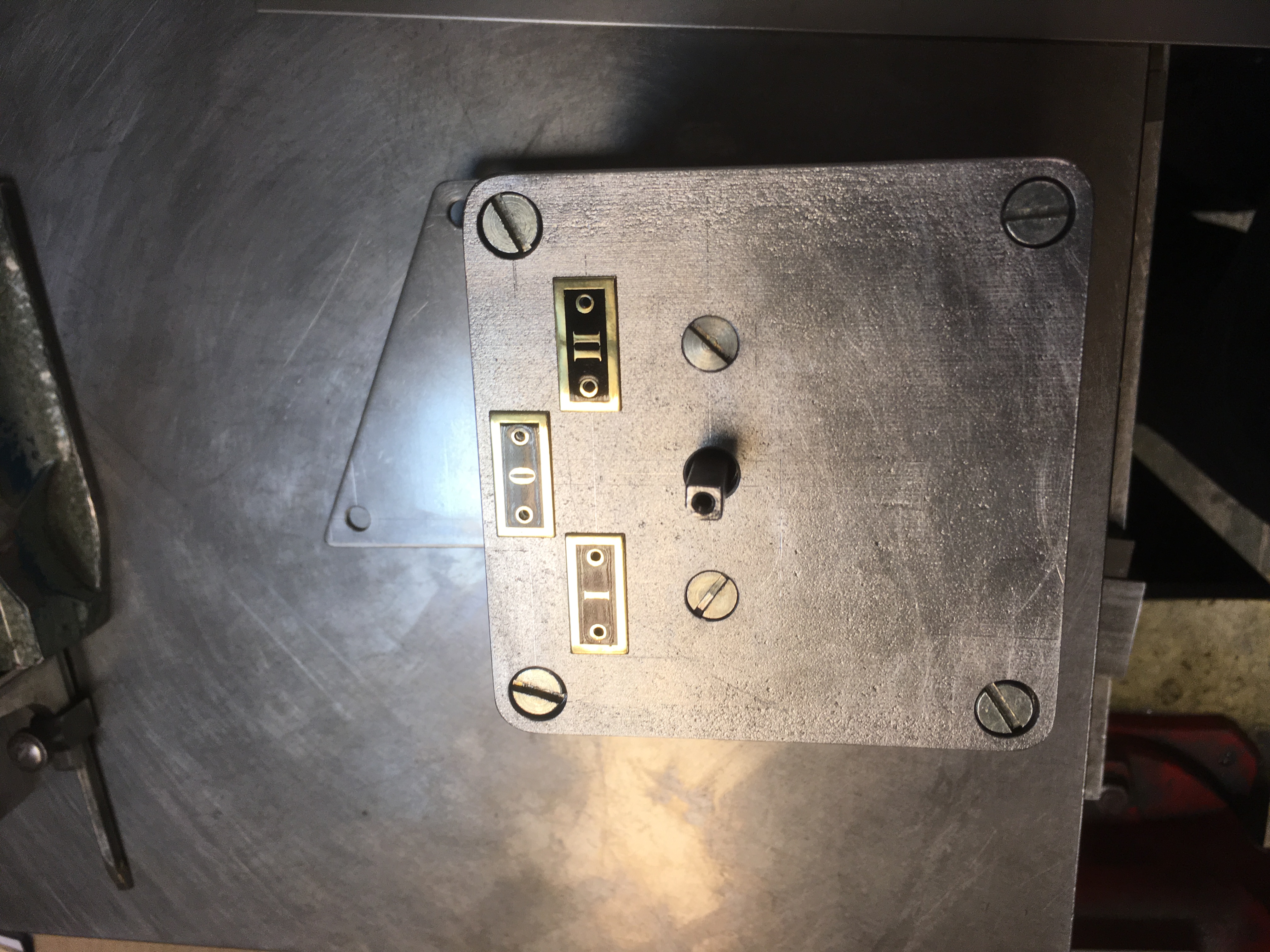

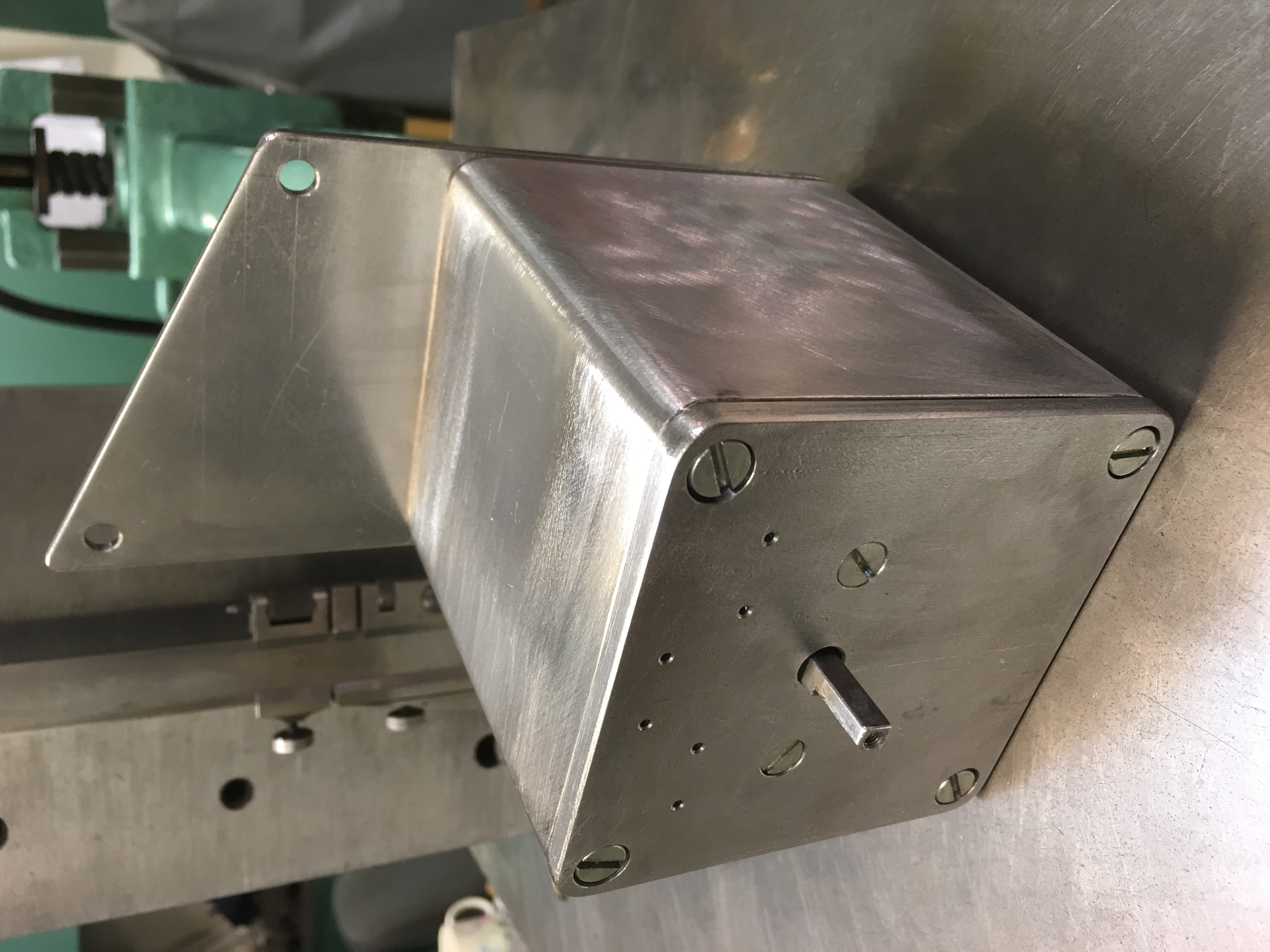

Na soustruhu mi ještě chyběla originální "krabice" s přepinačem chodu motoru. Díky ochotě i zdejších majitelů těchto soustruhů , ještě jednou všem moc děkuji, se mi nakonec podařilo sehnat fotky te správné "krabice". Výrobce soustruhů totiž nbeustále inovoval a krabice v průběhu let měnila místo i způsob uchycení. Držák s "krabicí" je přišroubován k loži dvěma šrouby W 1/4 a šrouby W 1/4 slouží také k přitažení krytu kool k vřeteníku.

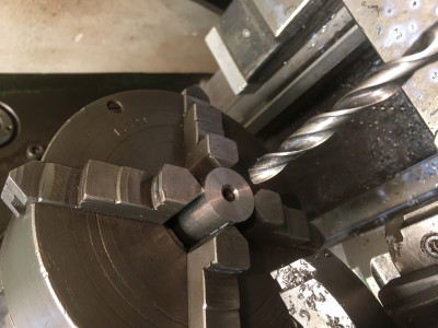

Jako inspiraci pro případné zájemce o výrobu přikládám pár momentek z výroby.
Zdravím Štěpán
