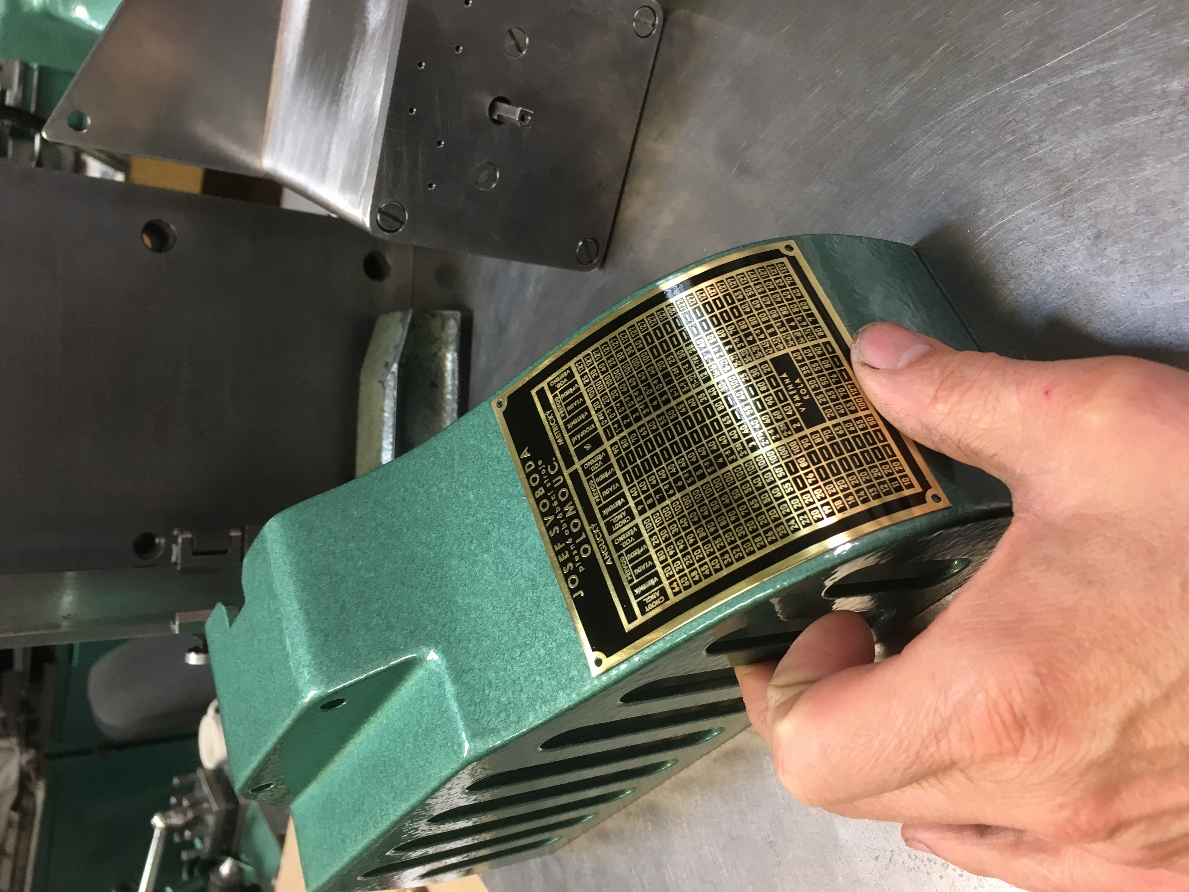

Dobrý den
Na soustruhu Svoboda JSO mi chyběl kryt ozubených převodových kol. Díky ochotě majitele stejného soustruhu, na kterém se původní kryt i s tabulkou pro řezání závitů dochoval ,
a který mi fotky krytu a tabulky i s rozměry poslal, jsem si mohl kryt i štítek vyrobit.
Pro zajímavost a případnou inspiraci všem, kterým kryt chybí a chtěli by ho vyrábět zde přikládám nějaké momentky z výroby krytu i mosazného štítku s tabulkou pro řezání závitů. U staršího modelu byl tento štítek umístěn na zadní noze soustruhu. Zdravím Štěpán

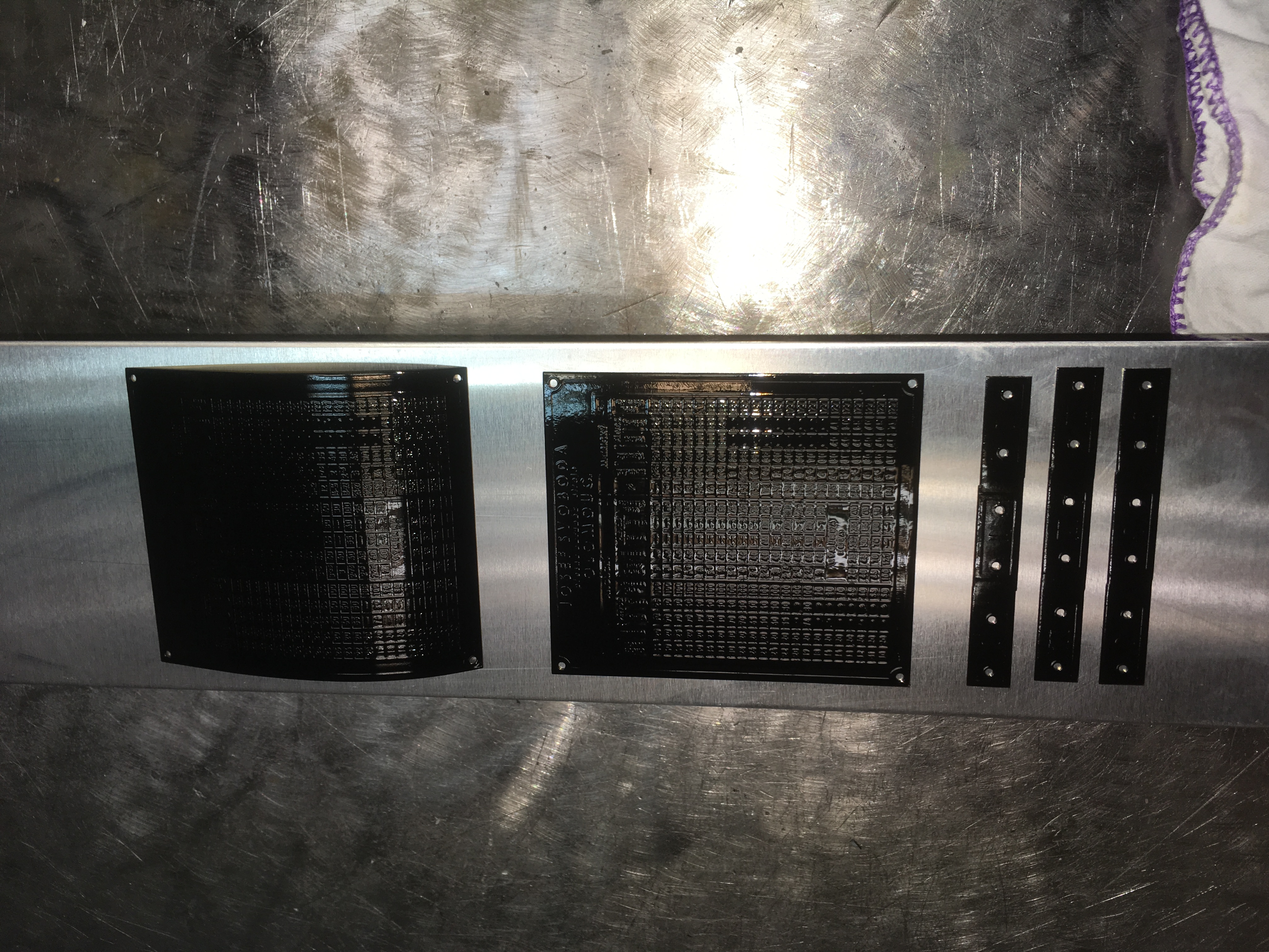

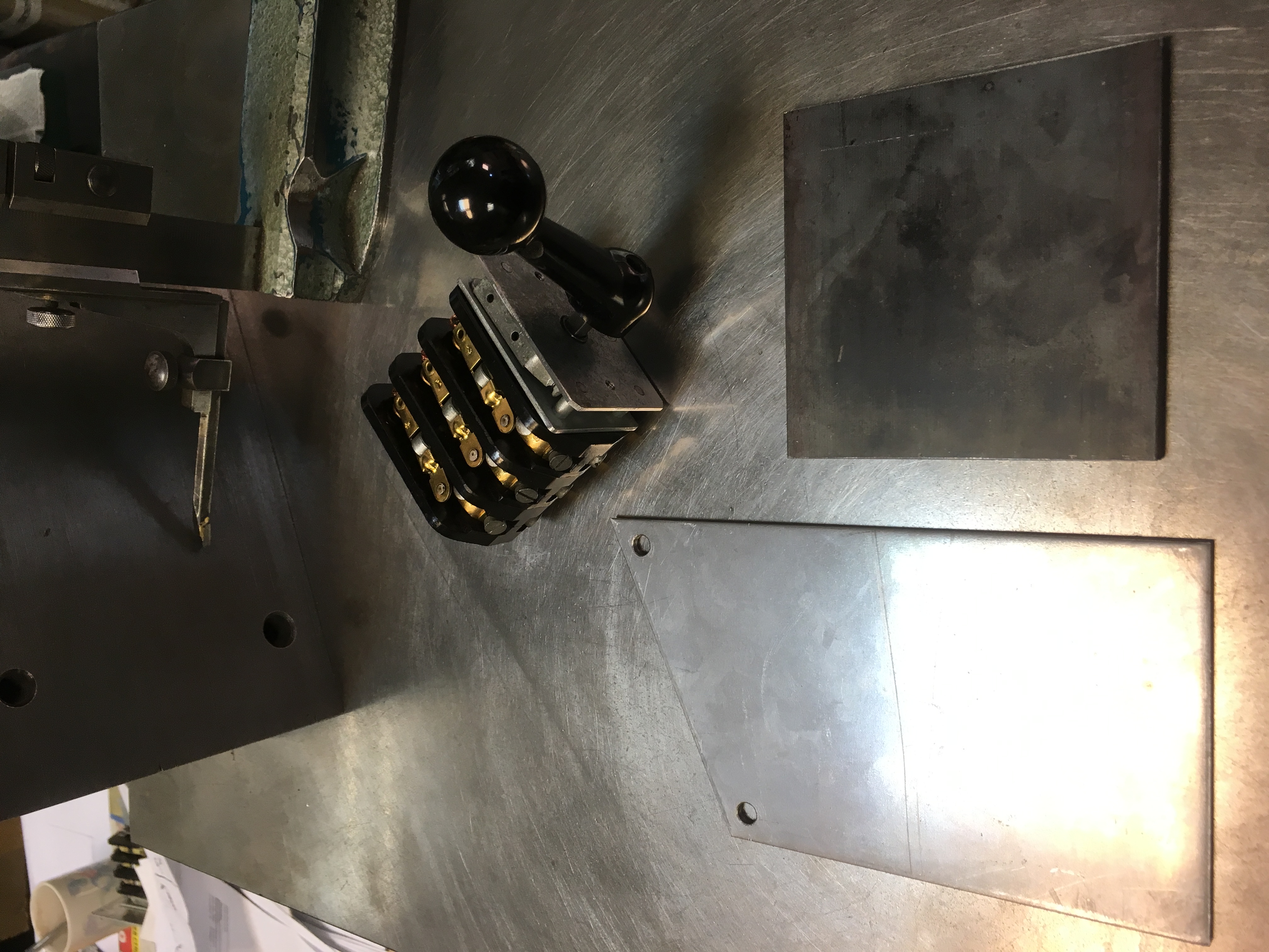

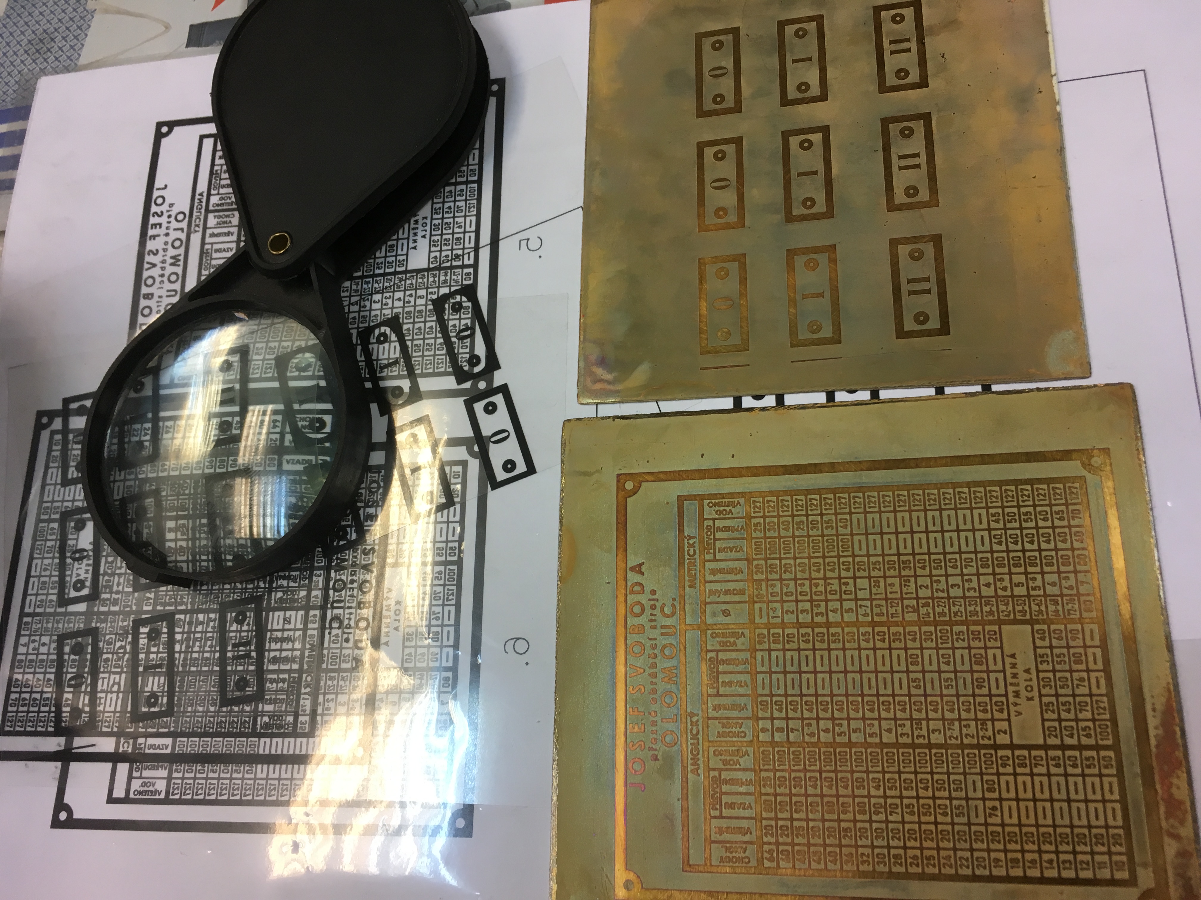

Dobrý den Jsem rád, že se Vám ten dekl líbí , mně se taky líbil a tak jsem si ho vyrobil , protože šance, že ho někde najdu na prodej není velká. Originální kryt je litinový odlitek cca 3mm silný.
Chtěl jsem si ho původně nechat odlít ale nakonec jsem ho z lenosti abych nemusel vyrábět model , vyrobil z 3mm ocelového plechu. Díly jsou posvařované ceočkem a zabroušené a tuhost krytu je dostačující. Na krytu jsem dělal po chvílích ,ostatně jako na dalších dílech z toho soustruhu, který mám teď rozebraný , tak, že Vám nemohu přesně říct kolik na to padlo hodin ale nebylo to nic hrozného. Nejpracnější byla příprava tabulky pro výrobu štítku a laborace s délkou osvitu a louhovou vývojkou.

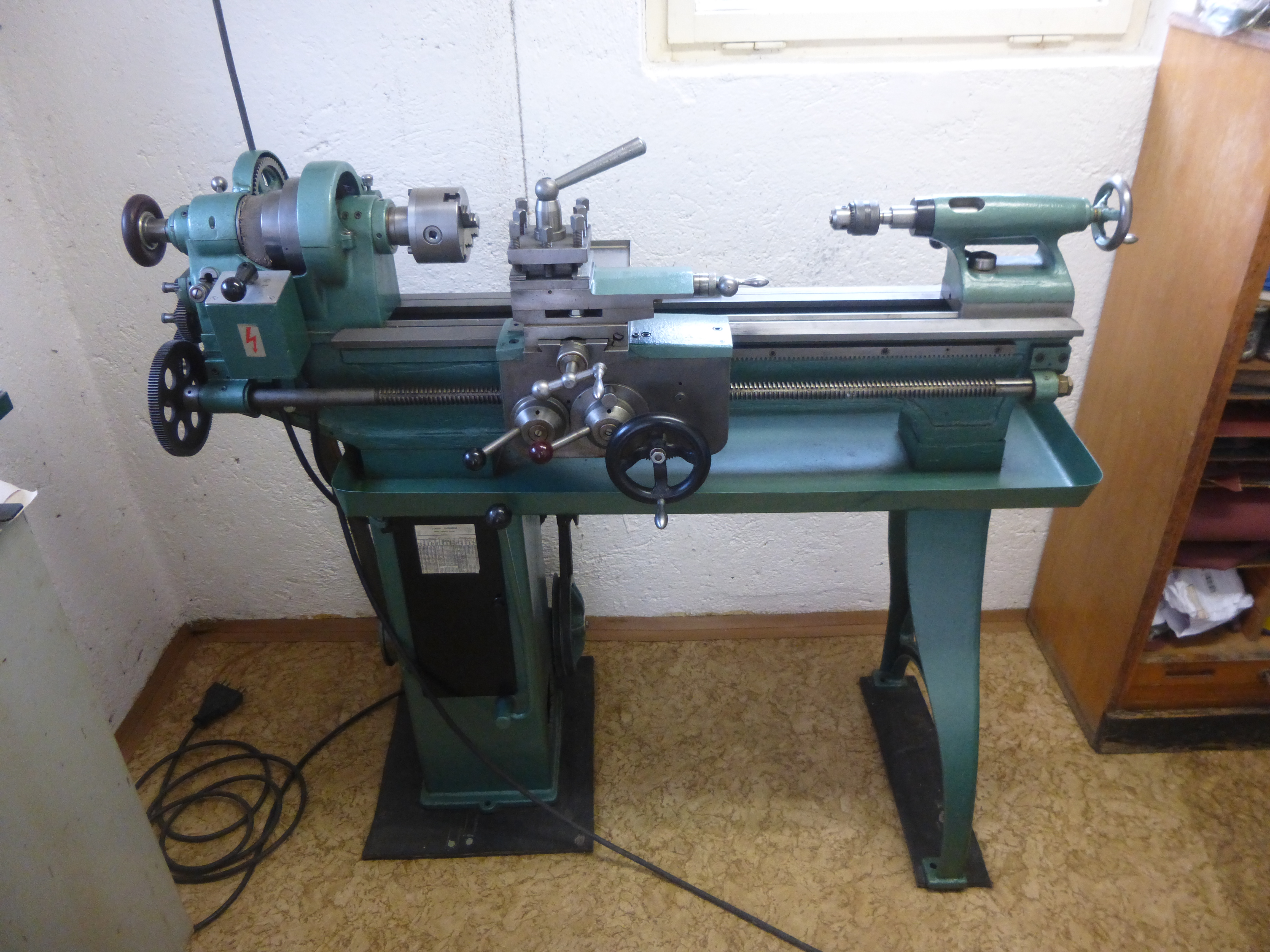

Na soustruhu mi ještě chyběla originální "krabice" s přepinačem chodu motoru. Díky ochotě i zdejších majitelů těchto soustruhů , ještě jednou všem moc děkuji, se mi nakonec podařilo sehnat fotky te správné "krabice". Výrobce soustruhů totiž nbeustále inovoval a krabice v průběhu let měnila místo i způsob uchycení. Držák s "krabicí" je přišroubován k loži dvěma šrouby W 1/4 a šrouby W 1/4 slouží také k přitažení krytu kool k vřeteníku.
