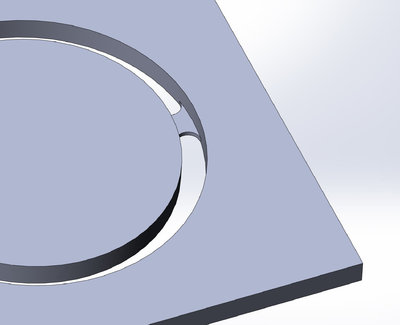

Dobrý den
chci vás požádat o pomoc
učím se pomalu v SolidWorks a HSM CAMu a nevím si rady s jednou věcí.
Jedná se o obrábění 2D nebo snad 2 1/2 D. Myslím že se tomu říká profilování nebo konturování.
Když potřebuji vyfrézovat dejme tomu podložku např. s vnějším prům. 100mm a vnitřním prům. 50mm
z materiálu síly např. 5 mm tak při konci obrábění by mi díl vyskočil ze zbytku materiálu a poškodil by nástroj i sebe.
V těchto případech se používají jakési můstky které ten obrobek drží na místě a po obrobení se ten díl pak jenom vyloupne.
Když jsem před časem zkoušel Rhino a k němu RhinoCAM tak ty můstky se dělaly při zadávání a nastavování přímo v tom CAMu.
Hledal jsem něco podobného v HSM pak i samozřejmě v návodech a tutorialech, ale nic.
Údajně se lze vrátit zpět do tvorby tělesa a tam ty můstky vytvořit.
Poraďte jak na to.
Díky za vaši ochotu s pozdravem peza
Příspěvky: 8482
6. 12. 2012, 6:31
HSMWorks nic takového nemá, možná je to dokonce jenom nějaká unikátní specialita RhinoCAMu.
Můstky je potřeba zkonstruovat a vymodelovat v SolidWorks a potom teprve vyfrézovat.
Osobně to řeším jinak, než přes můstky, takže neporadím vhodný tvar.

6. 12. 2012, 10:01
Buď přes vakuové upnutí, nebo přepínám upínky. Důvod je, že se mi pak nechce začišťovat ty můstky :-)
Asi bych ten můstek vymodeloval nějak takhle a pak to frézoval do hloubky můstku jako obrys a pod to jako drážky. Ale netuším, jestli to takhle bude fungovat.

7. 12. 2012, 8:28
Věřím že bude, to je ono !
Teď to jenom vykoumat v tom SolidW.
Díky za ochotu. :-)

7. 12. 2012, 9:27
Mám stejný názor jako p. Procházka. Prostě vymodelujete kruhovou dráhu až po nějakou slupku u dna a v ní pak dvě, nebo více kruhových segmentů skrz. V SW to zase až tek těžké myslím nebude. Tyto můstky umí řešit i ArtCAM s tím, že si navrhnete počet můstků a ještě je můžete dodatečně posouvat po obrysu dle potřeby.

17. 12. 2012, 7:25
Presne takhle, jak to namaloval prochazka to pouzivam:-) a funguje to zcela bez problemu. Vetsinou na plexi nebo hlinik...
