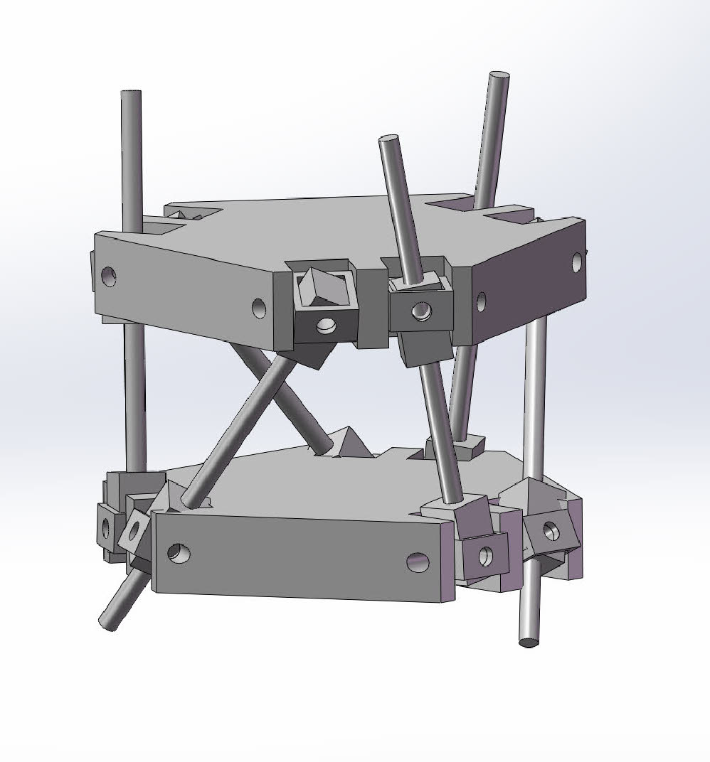

Prave ze zas tak slozite by to byt nemuselo. Prinejmensim v pomeru slozitost/vykon.
Vlastne staci tri pary linearniho vedeni+srouby a pohon, ktere musi byt presne. i pokud by se to platilo profi, tak je to velmi rychle hotove. Ty se sesadi, ale uz neni treba zadna velka presnost. Pro vyztuzeni by mohl vyborne fungovat polymerbeton. Cele je to kostra stroje, takze vaha navic je jen vyhodou.
Pak je treba realizovat dva kardanove srouby na kosouhlych loziscich a rotujici spojujici osu (je treba dosahnout pet stupnu volnosti). Co tak ctu forum, tak by to nemuselo byt zas tak slozite ani drahe. Soucasti by byla i platforma, na kterou se namontuje vreteno.
Celek by mohla byt 5-ti osa frezka s vynikajici presnosti, jen s trochu horsim pomerem velikosti a pracovni plochy. A nakladove by to mohlo byt vic nez srovnatelne s 3-osou portalkou.
- Sponzor fora
- Příspěvky: 8482
Jaké dva kardany? Míněno na konci každého aktuátoru po jednom, čili celkem 12? Nebo existuje nějaké jednodušší uspořádání?
Já jsem si to představoval s těmi kardany takhle: (aktuátory nejsou zakresleny, ale představa je ta, že ty "tyčinky" by byly vlastně šrouby, ke kterým by náleželo celkem 6 pohonů (3 dole, 3 nahoře), naproti vždy matka).

Tak to je pěkně udělané.
Je to tak jak si myslím, že není nutné řešit otočné uložení aktuátoru, protože se případné natočení způsobené kardanem projeví jako délková změna aktuátoru (pootočení šroubu v matce), která se kompenzuje výpočtem?

Jo, presne tak to funguje. Jen si nejsem uplne jisty, jak dobre bude sroub zvladat zatizeni mimo osu - staticky sice zadne nevznika, ale dynamicky pravdepodobne ano...prochaska píše:Tak to je pěkně udělané.
