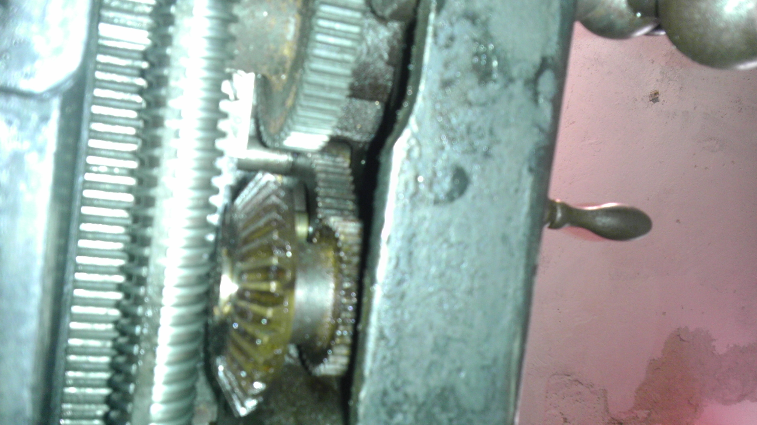

jeste jeden dotaz posuv tedy podelný mi je uz jasný a co pričný je tu kolik ktry se zasouva a vysouva ale dole pod nejsou propojený kola chci se optat jak to funguje nechybi tam neco ? jsem od lovosic chotimeř 8)

tak priruba hotova nakonec mi ji sfouknul jeden vyslouzilej soustruznik z tosu. o kterem jsem ani nevedel ze je soustruznik a ma doma soustruh :oops: predlohu jsem rozebral ozubene kolo prilepil lepidlem 638 a tiche jako svýcarky jen jeste ten remem asi dam z gumy v kuse pac me trosku serou ty sponky na tom remenu jak cvakaj :mrgreen:

Já mám doma některé universály na přírubách svařených ze dvou kusů oceli. Náboj se závitem je vsazen do díry v desce a z obou stran je svár. Já vím, že to má být z litiny, ale sehnat kus kulatiny pr. 95, třeba i s nějakou dírou a kus desky pro mě bylo o dost snažší než špalek 250x90. Na aukru občas jsou, ale tak od 500,- nahoru a to mě tohle vyšlo levněji. Taky musí být možnost si to svařit, nemusí to být nic moc, drží to osazení. Záleží to na individuálních možnostech. Kvalita si myslím, že je dostatečná, i když já na tom mám jen universály z nichž jedna má ještě Wh závity a druhá předtím léta sloužila jako stojan pod vánoční stromeček. Mimochodem velmi dobrý stojan, jak už tu taky někdo radil na dotaz co s vyběhaným sklíčidlem :idea: :D.

Umělej řemen jednoznačně doporučuju, mašinu s tim posuneš vlastnostma zase o kousek dál.
