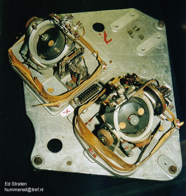

pavlaxy
Příspěvky: 1885
18. 12. 2012, 8:36
Ahojky ,
tak nějak mimo téma...
Konektory na čtečce jsou od fy. "harting" původně zkonstruované pro vojenskou techniku III.říše a použité také v raketě V2 viz příloha :D :P
konektor je vidět mezi gyroskopy inerciální navigační plošiny rakety :twisted:
