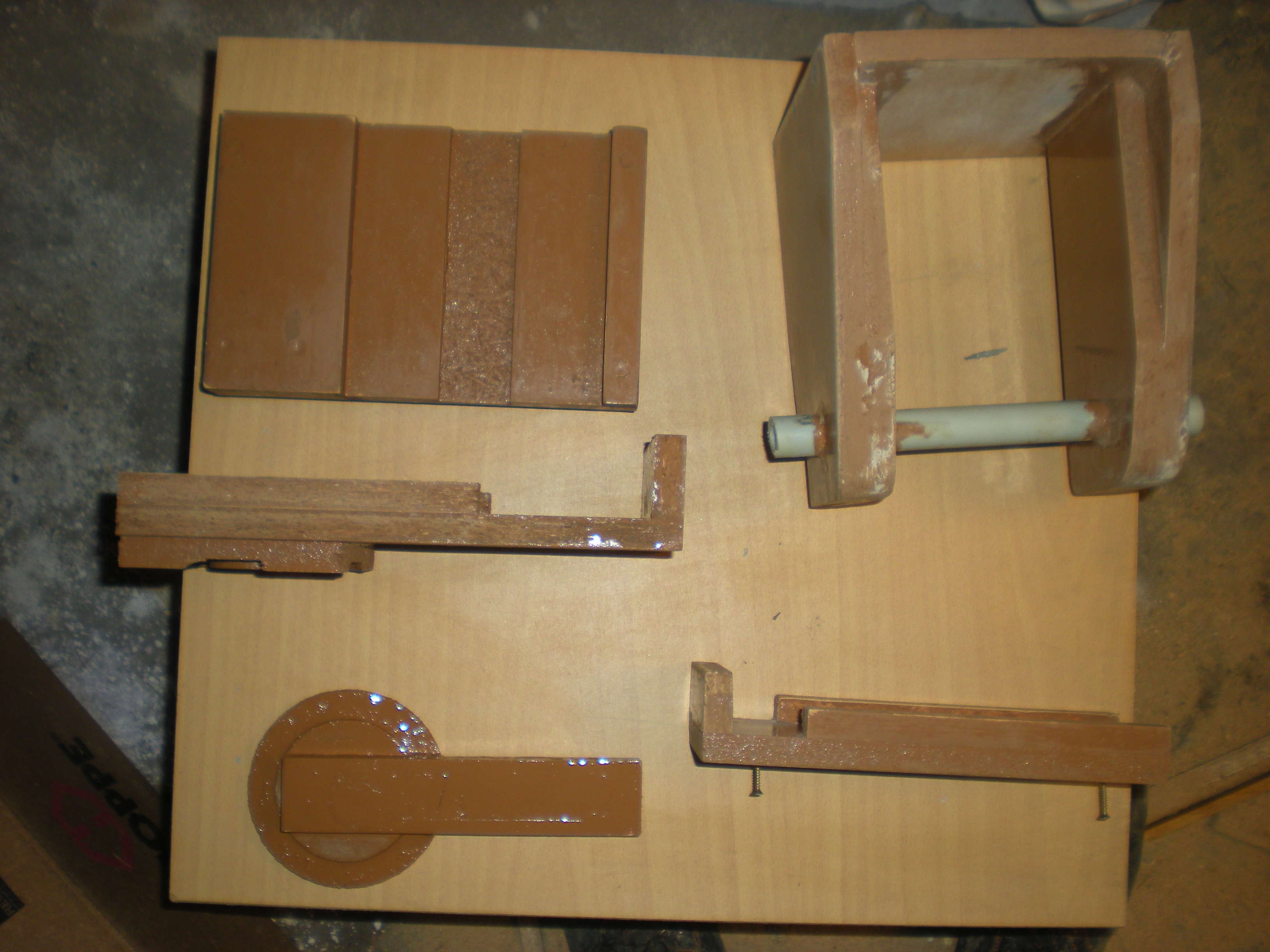

Po pročítání tohoto fora a jiných dalších jsem se rozhodl postavit plnohodnotný modelářský soustruh za vcelku lidovou cenu.
Na netu je spousta plánů návodů a plánků ale u převážné kopy z nich je zapotřebí dalšího dílenského zařízení atd.Po delším hledání jsem narazil na US foru na soustruhy typu Gingery,jde vlastně o soustruh který staví sám sebe,ke stavbě potřebuje člověk pouze vrtačku a ruční nářadí a hlavně asi šikovné ruce a selský rozum.
Pan Gingery se vrátil do doby tech revoluce kdy první soustruh postavil člověk na koleně a na tomto soustruhu postavil soustruh o řadu víš dále atd.
jeho poznatky se mi staly pouze inspirací takže soustruh který se pokusím postavit se od jeho koncepce bude mírně lišit a to tím že jej upravím blíže k evropskému stylu na který jsme zvyklí my tady.Ještě podotýkám že strojní zařízení mám ale budu soustruh stavět jen za pomocí vrtačky,abych asi sám sobě dokázal že to jde-je to taková malá výzva a doufám že i inspirace pro ostatní .
Stavba: akce jedna výroba modelů-vřeteníku a kompletní suport

Modely jsou vyrobeny z mdf síla stěny 1,6mm. jádro vřeteníku je z plastové trubky 20mm střed 160mm od pomyslné základny.Celé natřeno syntetickou barvou co dílna dala.a to kvůli nasákavosti mdf a taky pro hladký povrch při formování

Mozna blbe koukam, mas tam ukosy?

to rokyta.d: taky jsem se na to včera díval, úkosy tam myslím nemáš, že? pokud budeš dělat odlitky po jednom kusu u někoho známého tak to není nepřekonatelný problém, ten to snad nějak "upatlá" (ten kus s tím "jádrem" bude trochu "oříšek"), povrch odlitků bude tím pádem asi stát za starou bačkoru, ale to se dá pořešit. formíř to bude muset řádně rozklepat, to ale zase nahradí u menších kusů smrštění (u běžné litiny 1%), na které se často zapomíná. jen jsem tak trochu nepochopil to tvoje "jádro". u takového kusu, jako je tento, bych se s dírou 20mm vůbec netrápil, zalil bych ji a následně opracoval. to bude pro všechny zúčastněné rozhodně schůdnější. (a to nemluvím o tom, že ti chybí jaderník ve kterém by si formíř to jádro udělal)
no, snad jsem ti nevzal moc větru z plachet. pokud by jsi chtěl něco v oblasti modelů/odlitků do písku objasnit, tak sem písni. pokud budu vědět, tak rád poradím.

Mám kamaráda formíře se kterym jsem to konzultoval a bez problémů,jádro je z důvodu souososti vodící díry pro jednoduší opracování,odlitky budu dělat sám koncepce Legovaná AL.Jaderník není na fotce a to z důvodu že jej vyrobím až před samotným odléváním celé to nafotím.ps:už jsem nějáký ten kousek odlil
Vyrábím ho tímto způsobem pro ilustraci aby průměrný kutil viděl že to jde i doma prakticky z ničeho,kdybych chtěl dělat výrobní mašinu budu ji dělat na mašině.A taky vyrábím proto že na všech forech je 90% rejpalů a problémistů kteří umí jen odrazovat a hledat problém tam kde není.

rád slyším, že to máš podchycený :-) , ať se daří!

Tak to je ok, ja ted delal model a celkem clenitej ale udelal asi male ukosy nebo blbe nalepil ty zebra a taky ta zima, porad se mi trha pisek takze proto jsem se hned optal

Kdysi jsme odlévaly boční kryty kártrů na jawu vetroše taky spousta nezdarů akce pokus omyl a ve finále jsme došli na špatně namíchanou směs písku.což dnes neřeším a přímo jsem objednal směs namíchanou z garancí složení na odlévání hliníku.

A jinak k ůkosům-poznatky formíře z 25letou praxí ve slévárně cituji-vole ser na to ty máš nato čas si tu bábovičku vyšpachtlovat já bych si každej den chtěl trhnout aspon na cigára. Ve slévárnách je pásovka kde valí spousty kusů a každej formíř má svou normu,nemají čas si pohrát
