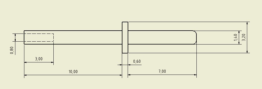

Poptávám výrobu 200 až 500 kusové série (podle ceny a dohody) mosazných kolíků. Jde o banánek do nestandartní dutinky. Zaoblení na jednom konci dohodneme dle možností, díra na druhé straně není nutná; pokud by byla možnost obrábět i tento konec, přidal bych tam malé zkosení.

Nemám problém takovou záležitost udělat. Jen by to chtělo trošku upřesnit výkres .... nejsou tam tolerance.
Množství který chceš, ale rozhodně není na automat... má to být jednorázová akce nebo by se to mělo opakovat? Ptám se kvůli možné volbě nástrojů a vhodné technologie.
jedná se o jednorázovou akci.
Kritický je pouze průměr 1,4 -0+0.05
V ostatních rozměrech +-0.1

Švýcarskej automat by na to byl ideální, jenže to by se muselo jednat o objem řádově tisíce až desetitisíce kusů ....
Na tom rádiusu zaoblení nějak záleží, nebo tam je prostě jen potřeba "nějaký" rádius aby to šlo dobře do dutinky?
Ještě k tomu průměru 3,2 .... bylo by dobrý kdyby to šlo dělat z trojky kulatiny a tenhle průměr nestáčet?
b) je správně. Originál má hrot parabolický.Engineer píše:Švýcarskej automat by na to byl ideální, jenže to by se muselo jednat o objem řádově tisíce až desetitisíce kusů ....
Tady je to otázka...Engineer píše:Ještě k tomu průměru 3,2 .... bylo by dobrý kdyby to šlo dělat z trojky kulatiny a tenhle průměr nestáčet?
A abych předešel další otázce, ta díra na zapájení drátu tam opravdu být nemusí, pokud by představovala např. ruční znovuupnutí obrobku. (Na druhou stranu, švýcar, co jsem ho viděl, si dokáže podržet obrobek z obou stran a není to problém. Takže tak.)

Ze svářecího drátu bych to rozhodně nedělal ............. vzhledem ke štíhlosti dílu by to byl šílenej vopruz najít vhodnej materiál.
Pokud jde o cenu tak rozdíl v materiálu mezi 3 a 4-kou výchozí surovinou bude +80% To bude jeden vliv, druhej vliv bude nutnost další obrobený plochy, tedy další seřizovaný nástroj v mašině, nebo tvarová kudla s osazením na průměr 3,2mm. Pokud tam nemusí být dirka tak to bude jenom dobře ... byla by to operace s dalším upínáním navíc. Jak jsem již psal, na švýcarskej CNC automat s protivřetenem u mně zapomeň.
Ten rádius by se tedy dal případně naladit podle konektoru aby to šlo dobře do sebe....
Mezi svátky se zamyslím nad nějakým vhodným postupem a udělám cenovou kalkulaci.

Hmm tak pokud je to pro přenos elektriky tak bych vás hoši chtel upozornit, že pro tyhle účely není vhodné používat mosaz s příměsí olova. Ono se vlivem proudu vylučuje na povrch a takzvaně špiní a hůř vede.
V tom máš pravdu, ale tu zinkovou v týhle štíhlosti běžně neobrobíš... chtělo by to ale nejspíš pokovit.Zdenek Valter píše:Hmm tak pokud je to pro přenos elektriky tak bych vás hoši chtel upozornit, že pro tyhle účely není vhodné používat mosaz s příměsí olova. Ono se vlivem proudu vylučuje na povrch a takzvaně špiní a hůř vede.

Ahoj.
Z běžně kupovaných věcí bohužel nic nevyhoví - povětšinou odzkoušeno.
Ozvali se mi tři lidé, mezi nimi i chlapík od "švýcara", takže se nejprve pokusím domluvit s ním, protože stroj prý zkousne i náročnější požadavky na tvar (hyperbolická špička, zápichy,...).
Zatím děkuji všem za pomoc.
Radek
