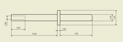

Nazdar.
Poptávám výrobu 200 až 500 kusové série (podle ceny a dohody) mosazných kolíků. Jde o banánek do nestandartní dutinky. Zaoblení na jednom konci dohodneme dle možností, díra na druhé straně není nutná; pokud by byla možnost obrábět i tento konec, přidal bych tam malé zkosení.
Díky za nabídky, Radek

Nemám problém takovou záležitost udělat. Jen by to chtělo trošku upřesnit výkres .... nejsou tam tolerance.
Množství který chceš, ale rozhodně není na automat... má to být jednorázová akce nebo by se to mělo opakovat? Ptám se kvůli možné volbě nástrojů a vhodné technologie.

jedná se o jednorázovou akci.
Kritický je pouze průměr 1,4 -0+0.05
V ostatních rozměrech +-0.1
Ideální by na to byly ty hračky, co řežou anebo brousí kontinuálně z cívky drátu - ty ale dělají věci pro hodináře anebo jehly do trysek v úplně jiné přesnosti i ceně :D

Švýcarskej automat by na to byl ideální, jenže to by se muselo jednat o objem řádově tisíce až desetitisíce kusů ....
Na tom rádiusu zaoblení nějak záleží, nebo tam je prostě jen potřeba "nějaký" rádius aby to šlo dobře do dutinky?
Ještě k tomu průměru 3,2 .... bylo by dobrý kdyby to šlo dělat z trojky kulatiny a tenhle průměr nestáčet?

Engineer píše:Švýcarskej automat by na to byl ideální, jenže to by se muselo jednat o objem řádově tisíce až desetitisíce kusů ....
b) je správně. Originál má hrot parabolický.
Engineer píše:Ještě k tomu průměru 3,2 .... bylo by dobrý kdyby to šlo dělat z trojky kulatiny a tenhle průměr nestáčet?
Tady je to otázka... :? 3.2 sedne akorát na protikus; výhody 3.0 rovných mi jsou taky jasné. Tady bych se zeptal já, jak moc to navýší cenu?
A abych předešel další otázce, ta díra na zapájení drátu tam opravdu být nemusí, pokud by představovala např. ruční znovuupnutí obrobku. (Na druhou stranu, švýcar, co jsem ho viděl, si dokáže podržet obrobek z obou stran a není to problém. Takže tak.)
Radek

Ze svářecího drátu bych to rozhodně nedělal ............. vzhledem ke štíhlosti dílu by to byl šílenej vopruz najít vhodnej materiál. :roll:
Pokud jde o cenu tak rozdíl v materiálu mezi 3 a 4-kou výchozí surovinou bude +80% To bude jeden vliv, druhej vliv bude nutnost další obrobený plochy, tedy další seřizovaný nástroj v mašině, nebo tvarová kudla s osazením na průměr 3,2mm. Pokud tam nemusí být dirka tak to bude jenom dobře ... byla by to operace s dalším upínáním navíc. Jak jsem již psal, na švýcarskej CNC automat s protivřetenem u mně zapomeň. :wink:
Ten rádius by se tedy dal případně naladit podle konektoru aby to šlo dobře do sebe....
Mezi svátky se zamyslím nad nějakým vhodným postupem a udělám cenovou kalkulaci.
