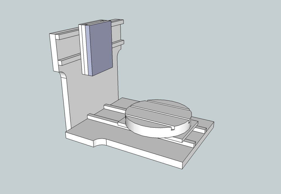

Tady je Tvůj prvotní nákres /hrubý/ ve Sketchupu:

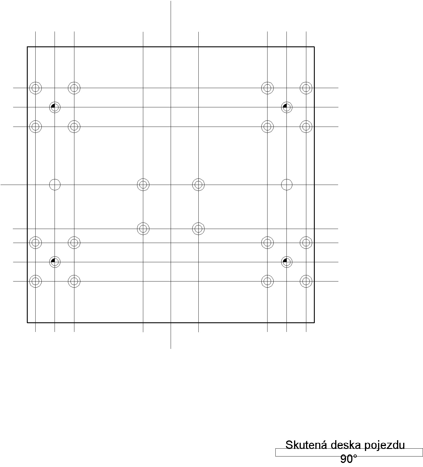

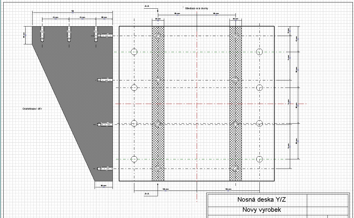

jsi rychlý a děkuji i když první nápad neměl dlouhého trvání a dalších sedm variant následovalo v průběhu čtrnácti dnů kdy jsem měla ty hotové díly na stole a přemýšlela jak je využít a nevyrábět příliš nových součástí (je jich dvanáct)
Nakonec jsem se rozhodla ,jak už jsem psala,pro koncepci DMU50-viz foto a předchozí popis .
Co jsme vydolovali z nešťastného Visia je tady...jedna deska chybí ale je podobná desce pojezdu.. :D :P
