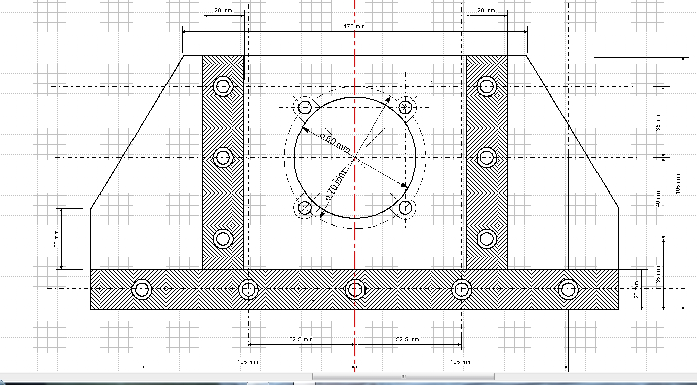

Ahojky pavel-gravos ,
tak mám zase problém okolo kreslení .
Tentokrát v programu VISIO...tedy já si vymýšlím a kamarád je kreslič mých nápadů
Jsou to součásti a sestavy pro CNC frézku . Vše šlo docela dobře dokud nebylo potřeba uložit výkresy v JPGčku...první tři se uložily docela bez potíží ovšem další včetně sestav nebylo možné uložit žádným postupem i hodně krkolomným..no na kompu jsou W7...........
Snad mi poradíš v čem je problém nebo pokud tu příponu .vsd otevřeš ulož mi je prosím jako JPGčka .
Je potřeba dostat výkresy na papír tedy ven z počítače
Díky moc a přeji sluníčkový den ,
Pavlína .

ať už se používá jakejkoliv software a je jakejkoliv důvod dělat výkresy třeba v jpg tak přece všude musí fungovat printscreen ne?

S programem Visio nepomohu, protoze ho vubec neznam.
Co jsem se ale zbezne podival, tak je vhodny spis na kresleni diagramu a prezentaci, aby to pekne vypadalo na schuzi spravni rady.
Na strojarske kresleni je mnohem vhodnejsi nejaky CAD.
Ovsem jaky, to je nejcasteji otazka finance vs. naroky.
Ja pouzivam Gravostar, ale nejsem dobry priklad, ja ho sam napsal, tak co bych nepouzil, ze?
Pry je docela dobry ProgeCAD - zadarmo.
Obecne nez zacnes shanet a ucit se neco, over si datove vstupy a vystupy, bez toho to k nicemu neni.
Co se formatu dat tyce, tak pro prenos dat, ktera se maji tisknout je jednoznacne nejvhodnejsi PDF.
Kdyz uz to musi jit pres bitmapu, tak aspon PNG nebo GIF, JPG komprese rozmazava kontury.
Pro prenos dat treba pro laser je zase docela rozumne DXF - to vsichni znaji.

A proc nepouzit GoogleSketchUp?
Docela dobre se v tom kresli, zobrazuje to taky pekne, umi to JP(E)G i DXF (DXF tedy s nejakym modulem navic).
Z tech exportovanych DXF mi bez problemu rezali na laseru.
Na GS jsou i pekne tutorialy na webu.

 Ahojky GeeSnake ,
 Ahojky GeeSnake ,jsi rychlý a děkuji i když první nápad neměl dlouhého trvání a dalších sedm variant následovalo v průběhu čtrnácti dnů kdy jsem měla ty hotové díly na stole a přemýšlela jak je využít a nevyrábět příliš nových součástí (je jich dvanáct)
Nakonec jsem se rozhodla ,jak už jsem psala,pro koncepci DMU50-viz foto a předchozí popis .
Co jsme vydolovali z nešťastného Visia je tady...jedna deska chybí ale je podobná desce pojezdu..
Na visio existuje samostatný prohlížeč. Potom to otevře VSD soubory normálně v internetovém prohlížeči. Pravda tisknout se z toho moc nedá, ale náhledy fungují bez problémů
