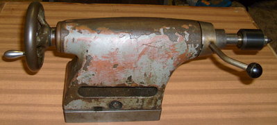

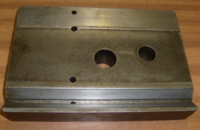

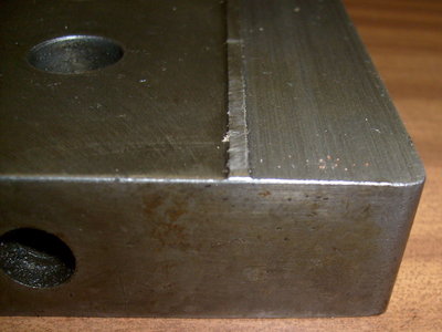

Kůň je ze soustruhu "Josef Svoboda, Olomouc 5. Hrot je pod osou a osa není rovnoběžná s ložem.

Máš k dispozici hodinky (úchylkoměr)?
Zdenek Valter
Příspěvky: 5472
Registrován: 9. 1. 2009, 5:16
Bydliště: Ústí n. L.
6. 1. 2013, 12:47
zdeko píše:Kůň je ze soustruhu "Josef Svoboda, Olomouc 5. Hrot je pod osou a osa není rovnoběžná s ložem.
Můžeš ještě napsat o kolik ?
Ještě taky prosím napiš jaký sklon popřípadě jak je skloněná ta osa.

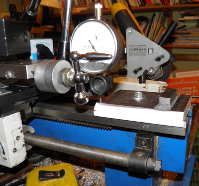

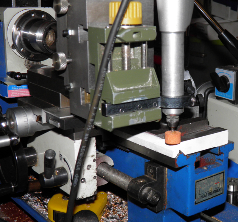

6. 1. 2013, 1:19
Nejdříve oměř ty saně zda jsou rovné třeba tak:
No a pokud je to křivé a odpovídá to sklonu pak není nic jednoduššího než to srovnat například takto:
