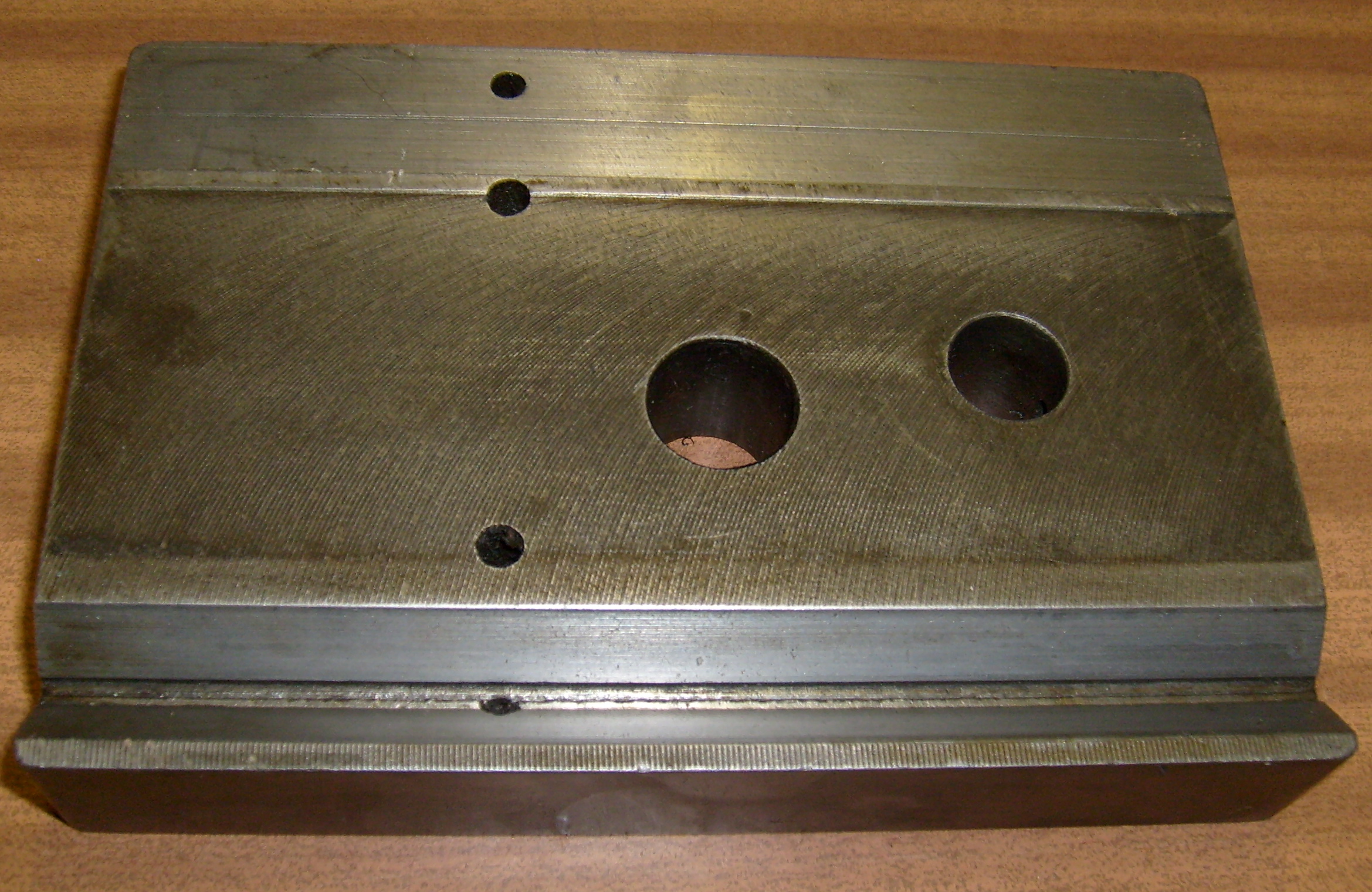

Nevyráběl někdo náhodou sáně pod koníka. Ty původní jsou vydřené. Jde o postup docílení správné výšky hrotu.

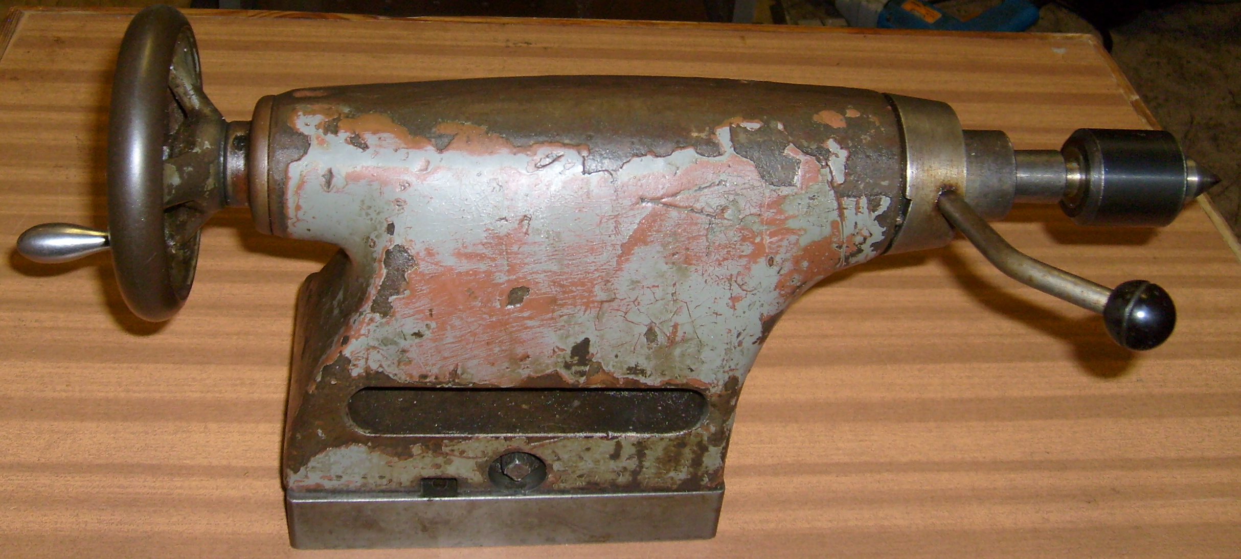

zdeko píše:Nevyráběl někdo náhodou sáně pod koníka. Ty původní jsou vydřené. Jde o postup docílení správné výšky hrotu.
Jaký tvar má ta kobyla ? Prosím nafoť !
K čemu je ? Napiš prosím typ zařízení !
Pak se dá podumat co s tím. Třeba to stačí zaškrabat a podložit.

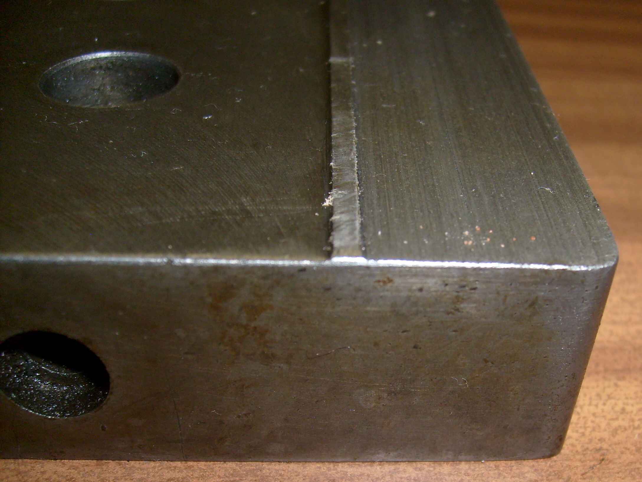

Kůň je ze soustruhu "Josef Svoboda, Olomouc 5. Hrot je pod osou a osa není rovnoběžná s ložem.
koník
koník
lože koníka
lože koníka
detail vydření
detail vydření

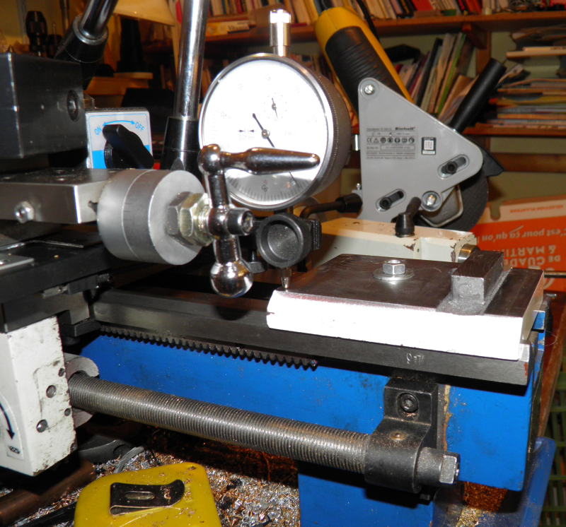

Máš k dispozici hodinky (úchylkoměr)?

Nejdříve oměř ty saně zda jsou rovné třeba tak:
No a pokud je to křivé a odpovídá to sklonu pak není nic jednoduššího než to srovnat například takto:
