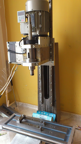

No, pokud s tim nebudu mazlit, dopadne to takto:
takže musim šetrit to posledni ozubene kolo :)

ohledne toho vreteniku - nemas nejaky nakres/plan?

oscar píše:ohledne toho vreteniku - nemas nejaky nakres/plan?
ktereho ?

Příspěvek 20. 9. 2012, 1:43
predpokladam ze hlava = vretenik
lamoz
Příspěvky: 366
Registrován: 31. 1. 2008, 1:26
Příspěvek 20. 9. 2012, 1:48
Mysliš ten novej ?
Nejaky vykres by určite se našel, ale na co to chceš ?
Delal jsem to podle sveho motoru a vretena co mam ted. Jenom to planuju vymenit.

Příspěvek 8. 10. 2012, 8:16
diky Pavlovi testonie mam pokracovani:
a krasne to jde do zaberu. jeste musim udelat prevod azpon 1:2 do pomala pro ocel.
a vymenit lozyska ve vretene.
