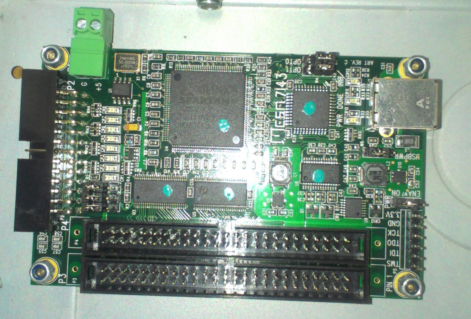

ale piny na P2 jsou kde? robokop psal ze na preskacku, kdyz koukam na 7i43 na spolecny zeme tak se mi zda ze to nahore 1-13, dole 14-26.
jestli mohu poprosit mohl bys mi oscare to nejak nafotit/napsat jak to mas ;] diky ;]
oscar
Příspěvky: 1255
Registrován: 2. 5. 2010, 8:50
Bydliště: Perníkovice
Příspěvek 29. 7. 2012, 9:50
napreskacku. 1 cervenej se znackou, pod nim 2, vedle 3, pod nim 4. jedna rada licha, druha suda. z te me fotky by to melo byt videt.
oscar
Příspěvky: 1255
Příspěvek 29. 7. 2012, 4:48
je to jak pisu, cerveny na jednicku, druhy na 14, treti na dvojku,ctvrty na 13. cik cak
fotka s jumpery jak mi to beha s emc. usb powered

k.rwa drat spagat, cannon 25 jsem mel opacne, z fotky jsem to nepoznal ;[
fw je tam ;] kluci dekuju.

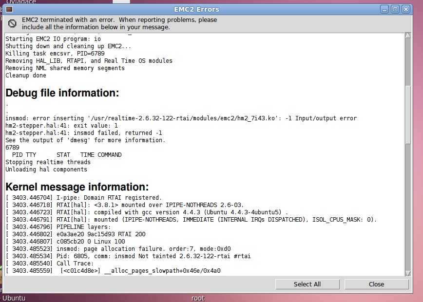

Zdravím mám mesu 7i43 ve windows jsem doní úspěšně nahrál firmware svst4_12b
když přeházím switche na bootování z eprom tak problikne led Done a zůstane svítit ledPWR což je předpokládám dobře .
ale zaboha se sní nemužu domluvit s EMC , samozřejmě jí má propojenou kšandou k paralelnímu portu nastaveno EPP
dělal jsem si v pncconfu vlastní konfiguraci a testoval hm2 stepper a nic

Příspěvky: 7199
Příspěvek 11. 1. 2013, 7:55
když spustím nějaký konfig hm2 kartu mám teda v režimu epp
tak na kartě zhasne nejdřív jedna pak druhá ledka , svítí jen power , takže firmware se tam natáh , ale pak emc spadne , sis obrazovka výše

emc kartu nevidi proto "insmod hm2_7i43.ko i/o error" a tim padem ani nenahralo do ni firmware

[ 553.139638] hm2/hm2_7i43.0: firmware hm2/7i43/SV4_12.BIT not found
[ 553.139644] hm2/hm2_7i43.0: install the package containing the firmware.
[ 553.139652] hm2_7i43.0: board at (ioaddr=0x0378, ioaddr_hi=0x0000, epp_wide ON) not found!
