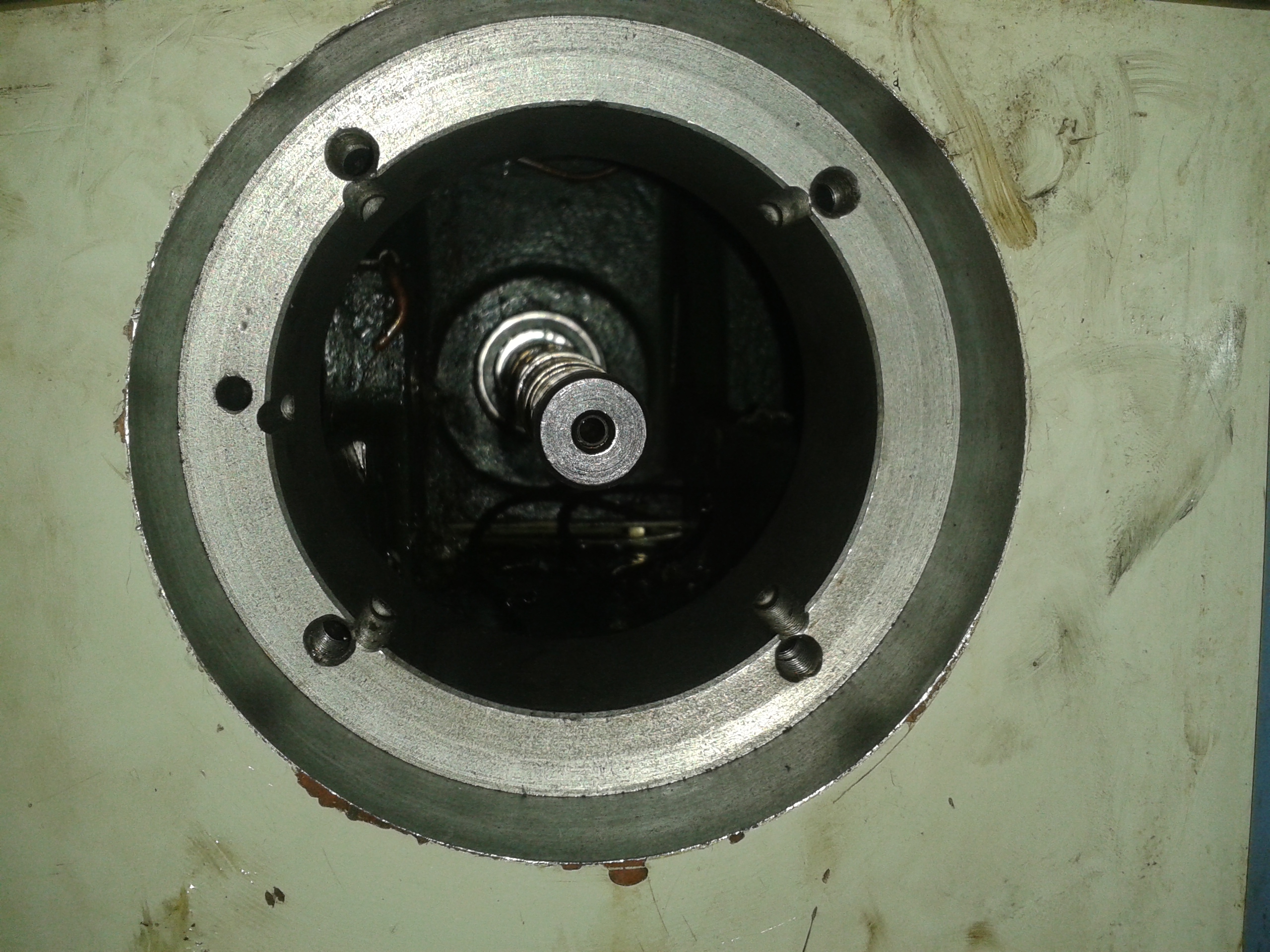

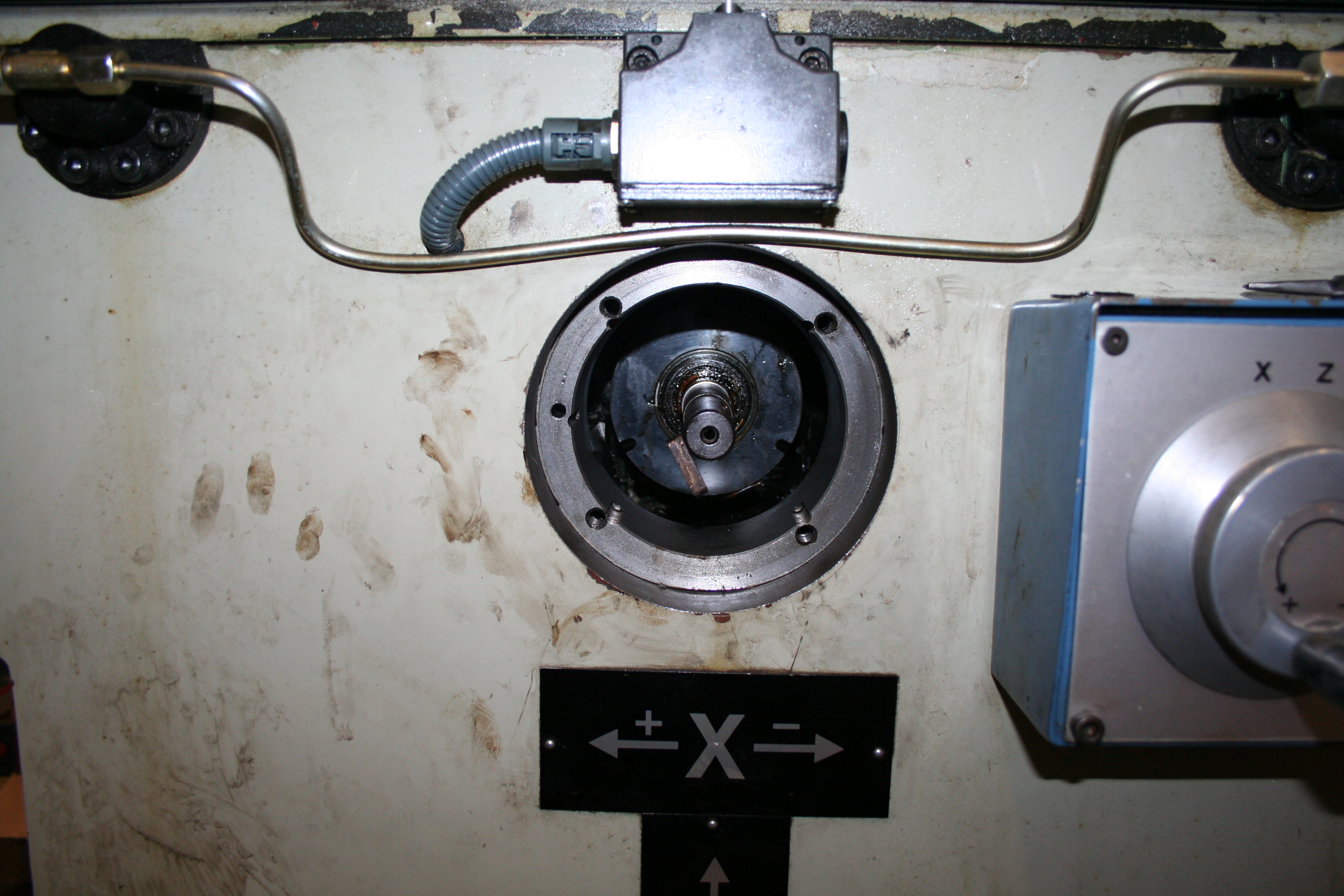

tak jsem dnes mohl do práce a věnoval se trochu sobě :D a né práci.
začal jsem rozebírat náhon který je společní pro X a Z osu. Bohužel to vypadá že i na X kovém šroubu bude nějaká vůle tak uvidím až se dostanu dál.
Hřídel která nahání Zko má na sobě elmag spojku 70Nm která se připojuje k hlavní hřídely která jde z pohonu. Zároven pokud je rozepnutá od pohonu slouží jako brzda. Dnes jsem tuto spojku s brzdou vyndal, nějak mě nenapadlo že mi celý stůl ještě popojede dolů a tak naštěstí pro mě jsem pod stolem nebyl když si to keclo o 10 čísel na doraz. Každopádně pokud tu brzdu se spojkou vyndám ( budu muset) tak budu muset vyřešit zabrždění osy Z pří výpadku elektriky a vypnutí stoje. Není tam moc místa i i Zkový motor bude dost vystrčený ( měl jsem objednat motor s brzdou ale obávám se že by byla stejně slabá počítám že celý stůl bude mít tak 700kg).
elektromagnetická spojka 70Nm
čelní pohled na náhon Z
volnoběžka ve které je pak brzda
náhon osy z a protiku spojky
IQ156

povedlo se mi konečně vyndat hlavní pohonnou osu na které byla el. mag. spojka pro přispojkování X pousu a Z posuvu. Ted musím dořešit řemenici pro rotační matici X a asi se bude nakonec frézovat. Uvažuju s převodem 1:3 stoupání šroubu je 4 nebo 5 už nevím. Raději bych víc ale vede se tam maximálně řemenice i s řemenem o průměru 125mm. Oproti dokumentci bylo jedno šikmé kolo zajištěno na drážkované hřídeli místo segerovkou imbusovým šroubem. Chvíli mi trvalo než jsem na to přišel a to díky tomu že jsem tam strčil telefon a udělal si video jak to tam vypadá ( je tam díra akorát na prostrčení ruky) . Nakonec jsem musel zkráti imb. klíč protože ta hlava byla od další hřídele jen 9 mm a nedalo se k ni dostat.
