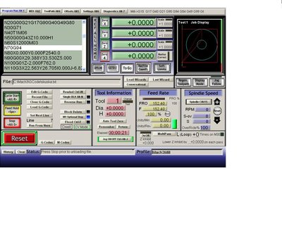

Tak plný očakávaní som to skúsil a výsledok super ! Ďakujem !

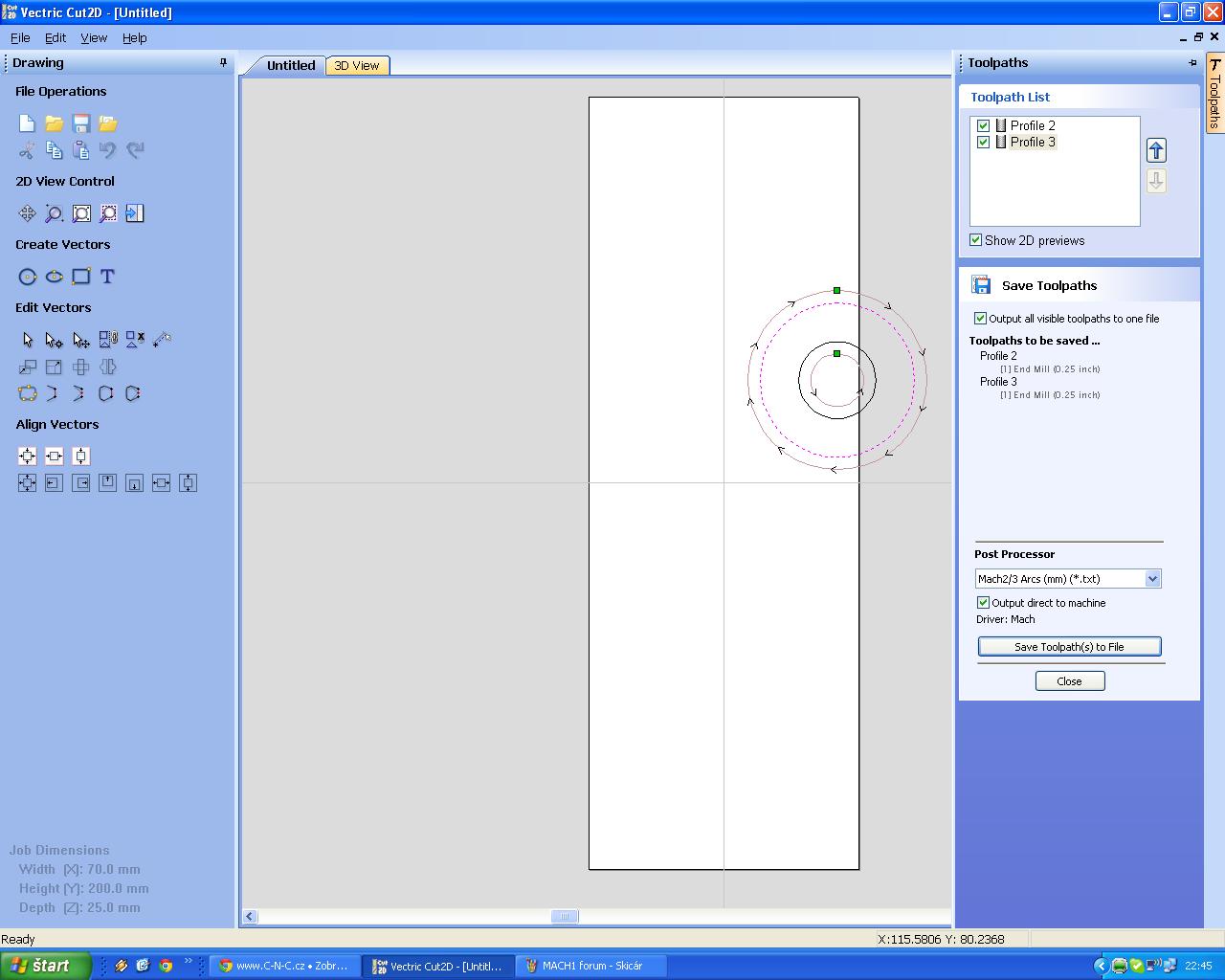

Já to nechám ať si to vybere samo.Udělám vnitřky a pak venkovní strany.Ve většině případů to bere popořádku.Jen buď to neumím já, nebo Cut, když bych chtěl aby ten vnitřek začal v pravém rohu, tak to nejde.Vždycky to začne třeba uprostřed čáry.

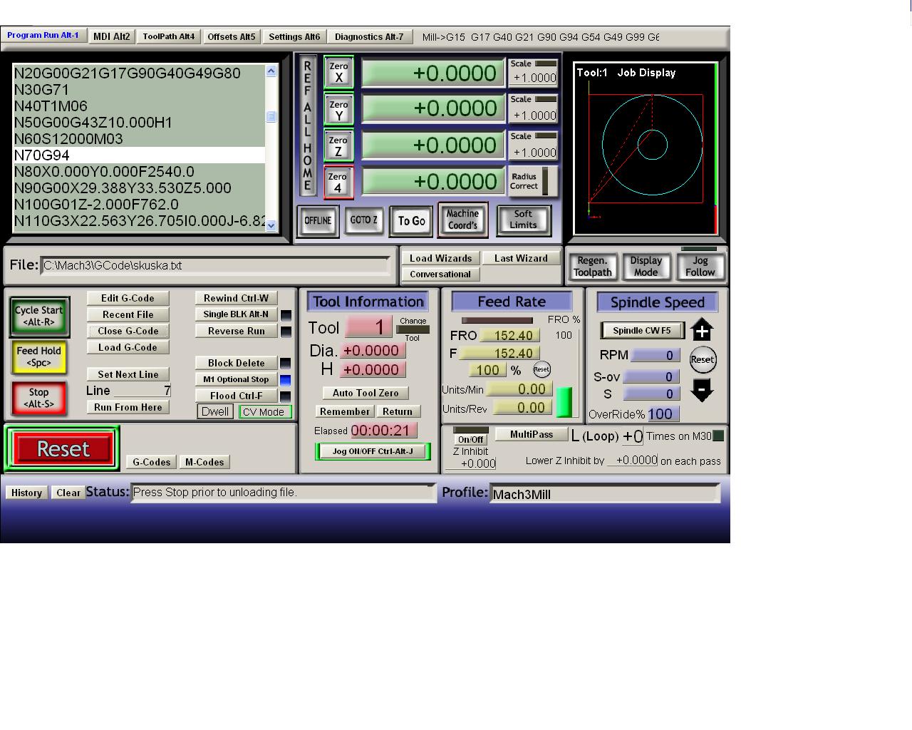

Teraz sa vraciam k prvej otazke a tou je rýchlosť presuvu nad obrobkom
,príkazom G sa nerozumiem (moja 16 ročná hlava je už akosi preplnená) :oops:
V CUT-e som to nenašiel ,je tam iba normálna rýchlosť frézovania
( Doteraz som to nepoužíval ,upravoval som rýchlosť v machu % ) .
Takže nastavenie bude asi iba v Machu ,rýchlosť nad obrobkom by som dal maximálnu aku stroj znesie.

Nastav si to v Machu: Config - Motor tuning - Velocity a Acceleration. Po nastavení ulož Save axis settings.

To je rýchlosť posuvu nad materiálom :?: Dík ,zajtra budem testovať .

Baxi.bax píše:Já to nechám ať si to vybere samo.Udělám vnitřky a pak venkovní strany.Ve většině případů to bere popořádku.Jen buď to neumím já, nebo Cut, když bych chtěl aby ten vnitřek začal v pravém rohu, tak to nejde.Vždycky to začne třeba uprostřed čáry.
Cut2D to umí. Lze nastavit tzv. Startovací bod, čili místo odkud bude začínat řez. Stačí v režimu kreslení označit požadovaný objekt a stiskem klávesy N přejít do editačního režimu uzlových bodů(edit node). Poté najet kurzorem myši na libovolné místo na křivce či úsečce a stisknout písmeno P. Přibude bod označený zeleně a to je právě ten výchozí, chcete-li startovací bod. pokud najedete myší již na existující bod, změní se pouze na startovací (zezelená). Pokud jsme se netrefili a nebo chceme smazat přebytečné uzlové body stiskneme písmeno D.
Více v přiloženém videu. Dělal jsem to narychlo, tak promiňte malé nedostatky.
