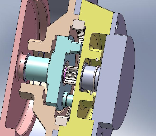

Veškeré díly jsou vyrobeny z hliníku, nerezi, litiny a pozink železo různých jakostí.
Rameno je hliníkový odlitek, tak i kola. Svěrák a základní držák jsou z litiny. Převod je planetová převodovka s dvěma satelity.

Stroj je to velmi pěkný, mě by ještě zajímaly použité díly, píšeš že základ je odlitek, to je koupené, nebo doma odlité? Dá se to někde koupit, objednat? Použitá převodovka je z něčeho demontovaná, nebo dělaná? kolik otáček - jaké rychlosti pásu můžeš dosáhnout? Jinak práce je to pěkná a jistě ti bude dobře sloužit gratuluji!

Převodovka byla ze začátku velký oříšek. Hlavně jak vyrobit kolo s vniřním ozubením a umístěním satelitů tak, aby celá převodovka nebyla příliš dlouhá a aby nebyla vachrlatá. Tak to kolo mě vyříznul kamarád na drátovce do kaleného prstýnku a satelity mě vyfrézoval na odvalovce, takže to dopadlo dobře. Kola mají tak akorát vůli a i chod je celkem klidný. Ostatní díly jsou dělané doma.

Na tom obrázku nejsou nakreslené ložiska a satelity, ale je trochu vidět jak je to udělané uvnitř.

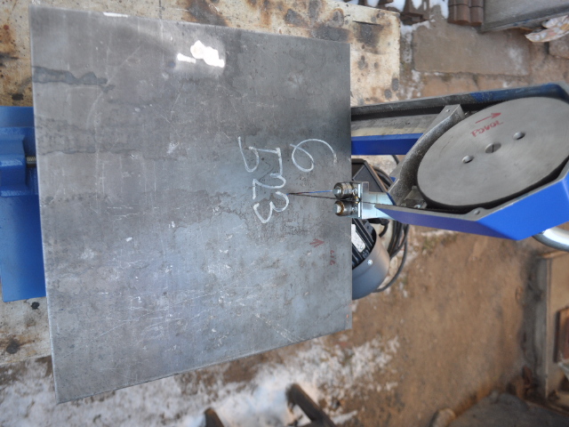

Tak mám dodělané další příslušenství k pásovce. Jedná se o přídavný stolek, na kterém můžu vyřezávat tvary třeba do plechu nebo podobné tvary jako u pásovky na dřevo. Jen není naklápěcí do boku. To můžu nahradit vykloněním přípravku ve svěráku a taky to jde, bohužel ale jen o pár stupňů.
Stačí jen zvednout rameno, zajistit kolíčkem pro aretaci, rozevřít svěrák upnout přípravek a řezat. Jo a dávat pozor na prsty.
