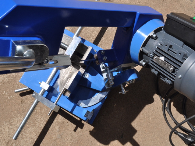

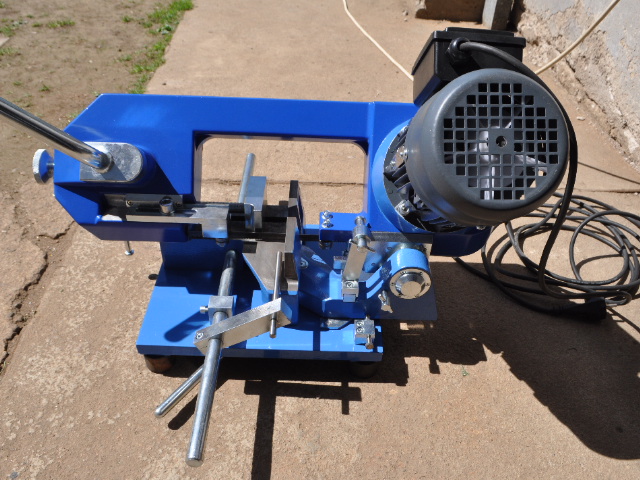

Tak po několika letech jsem dokončil malou pásovku.
šířka při řezání 90°- 105 mm - víc nedá svěrák
šířka při řezání 45° - 70 mm
umí natočit až 55°,ale to je asi zbytečné
motor 250W 220V
Ještě teď k tomu dodělávám přídavný stolek, abych mohl vyřezávat tak jako na pásovce na dřevo.
Veškeré díly jsou vyrobeny z hliníku, nerezi, litiny a pozink železo různých jakostí.
Rameno je hliníkový odlitek, tak i kola. Svěrák a základní držák jsou z litiny. Převod je planetová převodovka s dvěma satelity.

A ted vážně , vypadá to opravdu dobře gratuluji , jak se to chová ohledně podřezávávní ?

Všechno je dělané doma, teda odlévání jsem si zadal. Modely pro odlévání jsem si dělal sám, jen rameno je použité z nějaké staré pilky a je upravené pro odlití, tak aby mě vyhovovalo. Myslím tím nálitky, přepážky, prodloužení a zesílení tam kde se mě to zdálo nevyhovující. Hliník mě odléval jeden pán doma a litinu ve sléváně. Bohužel pán to už dělat nemůže a slévárnu zavřeli. :x

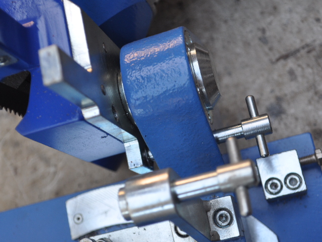

Převodovka byla ze začátku velký oříšek. Hlavně jak vyrobit kolo s vniřním ozubením a umístěním satelitů tak, aby celá převodovka nebyla příliš dlouhá a aby nebyla vachrlatá. Tak to kolo mě vyříznul kamarád na drátovce do kaleného prstýnku a satelity mě vyfrézoval na odvalovce, takže to dopadlo dobře. Kola mají tak akorát vůli a i chod je celkem klidný. Ostatní díly jsou dělané doma.
Jakou má pás rychlost tak to nevím přesně, asi tak 40 m/min. To opravdu nevím.
Co se týká podřezávání, tak to závisí na tom jak nechám padat pás, ale není to tak hrozný. Měřil jsem to před chvílkou a je to tak 0,3 mm a to mě stačí. Je to pořád lepší než řezat ručně.
Na tom obrázku nejsou nakreslené ložiska a satelity, ale je trochu vidět jak je to udělané uvnitř.

Tak mám dodělané další příslušenství k pásovce. Jedná se o přídavný stolek, na kterém můžu vyřezávat tvary třeba do plechu nebo podobné tvary jako u pásovky na dřevo. Jen není naklápěcí do boku. To můžu nahradit vykloněním přípravku ve svěráku a taky to jde, bohužel ale jen o pár stupňů.
Stačí jen zvednout rameno, zajistit kolíčkem pro aretaci, rozevřít svěrák upnout přípravek a řezat. Jo a dávat pozor na prsty.
