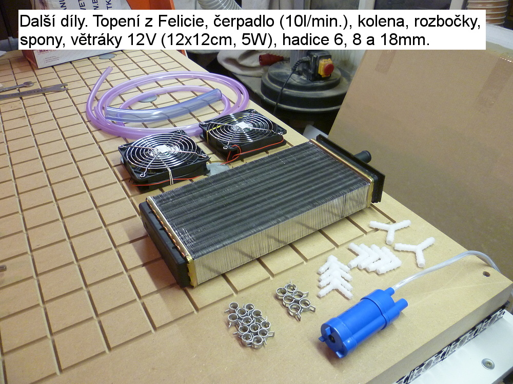

toto používám na chladící emulzi a zatím mi odešlo jen jedno a to při frézováni AL, špony z hliníku moc nesvědčí. Ale je to ponorné, chladí se kapalinou a odebíraný proud minimálni, běhá mi na PC zdroji, který napájí počitač a žádný problém. Tlak to má slušný, 6mm hadička asi 4m a na konci to ještě slušně stříká.
Jo amám ten nejmenší typ.

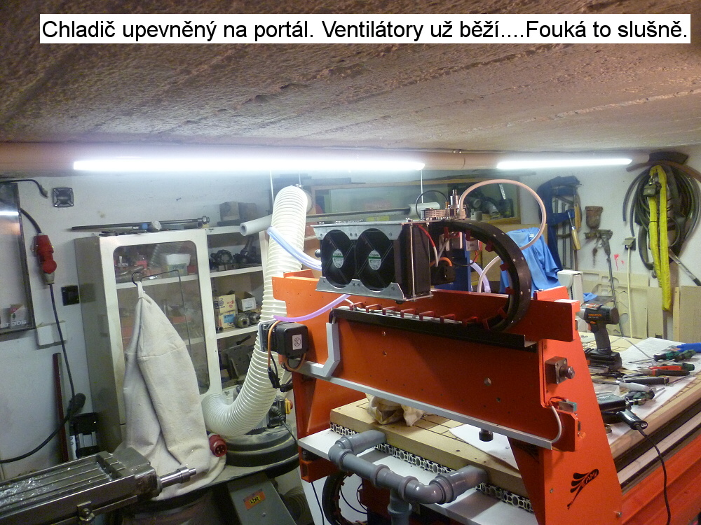

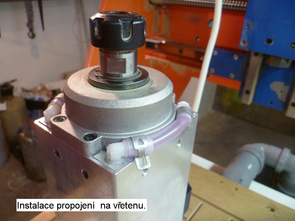

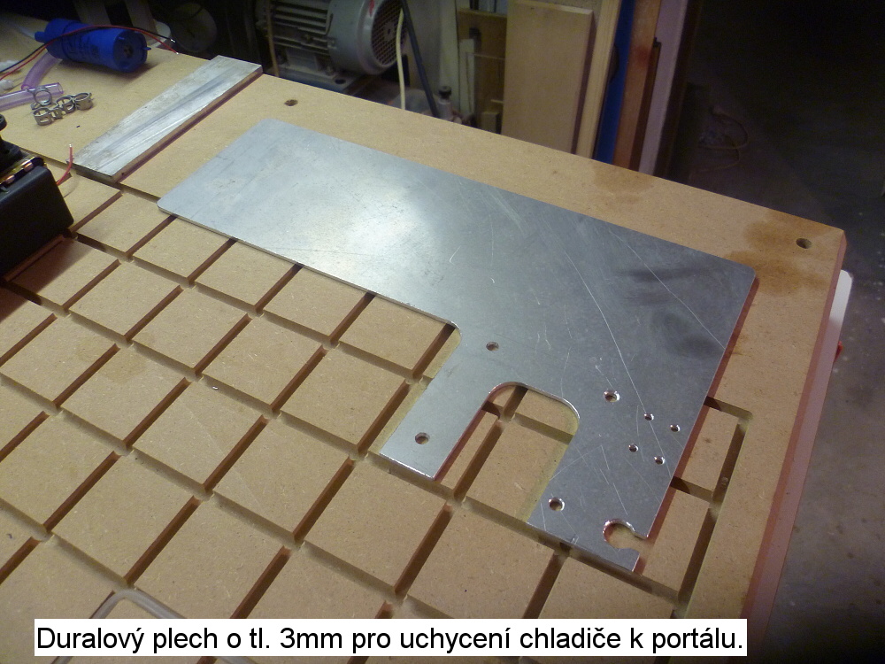

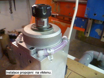

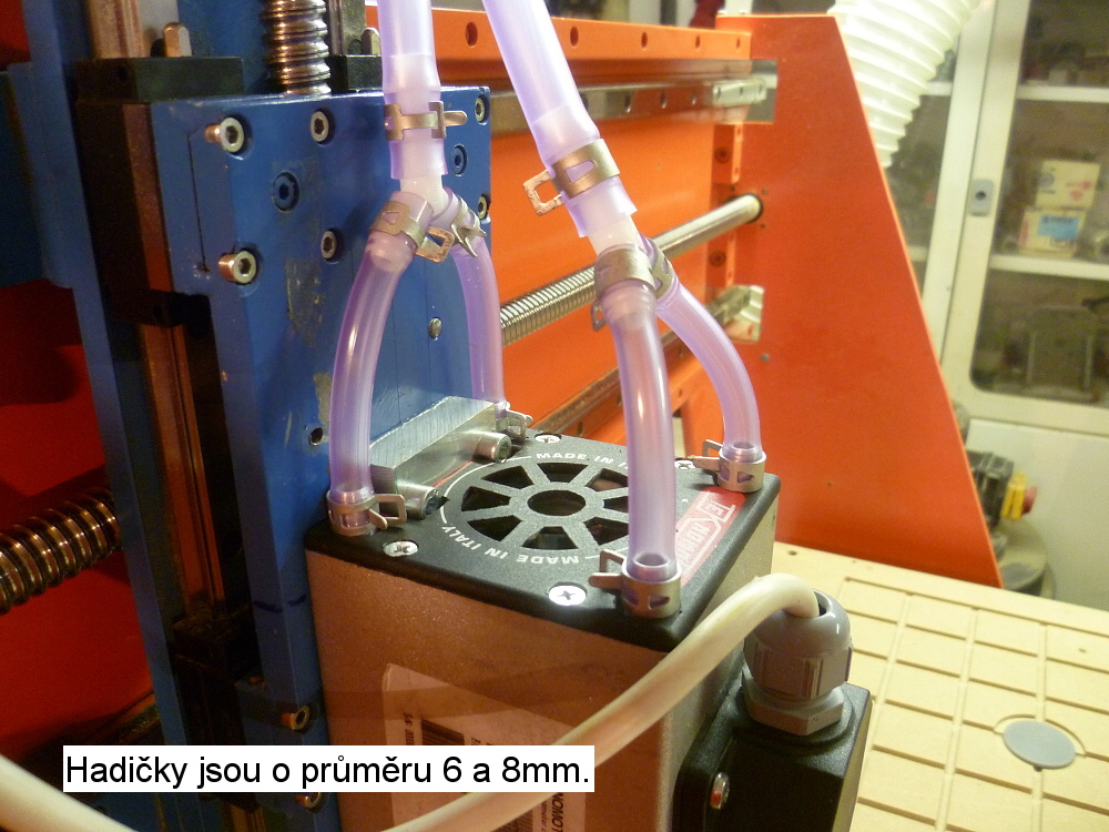

21. 1. 2013, 7:13

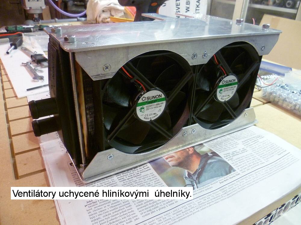

testone píše:jako médium použij nemrznoucí kapalinu do chladičů aut, příslušně naředěnou destilkou, třeba modrý Fridex G48
kromě toho že to nezmrzne to obsahuje protikorozní přísady
leta mi to běhá v podobném systému pro chlazení TIG hořáku

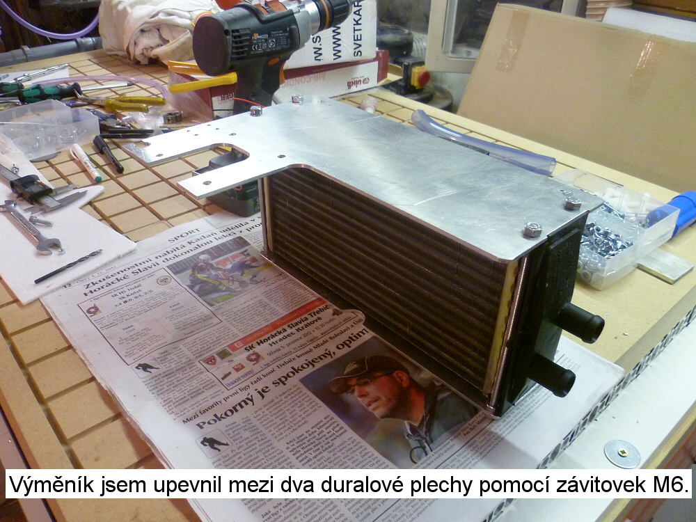

ten chladič co máš je zbytečně velikej a má zbytečně výkonnej a tím pádem žeroucí a hlučný ventilátor, 12 V a hodně ampér=komplikace
lepší použít radátor topení z auta + ventilátor ala z PC zdroje na 220 nebo i ten PC na 12V
S Fridexem nebude problém. Taky už mě to napadlo ale jelikož nepředpokládám, že mi v dílně nebude mrznout, připadala mi destilka jako vhodná.
Ten chladič je opravdu dost veliký, ale je zadarmo. Jelikož ho ale chci upevnit přímo na portál, budu přece jen uvažovat o menším. Ale aspoň na zkoušky se mi jeví jako použitelný.

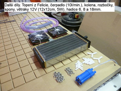

Trochu pro odlehčení. Takto momentálně přemýšlím o vylepšení mé frézky.....

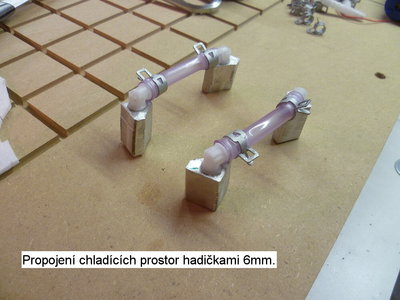

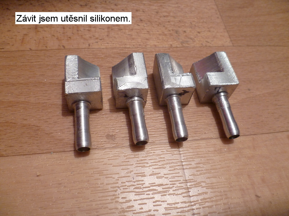

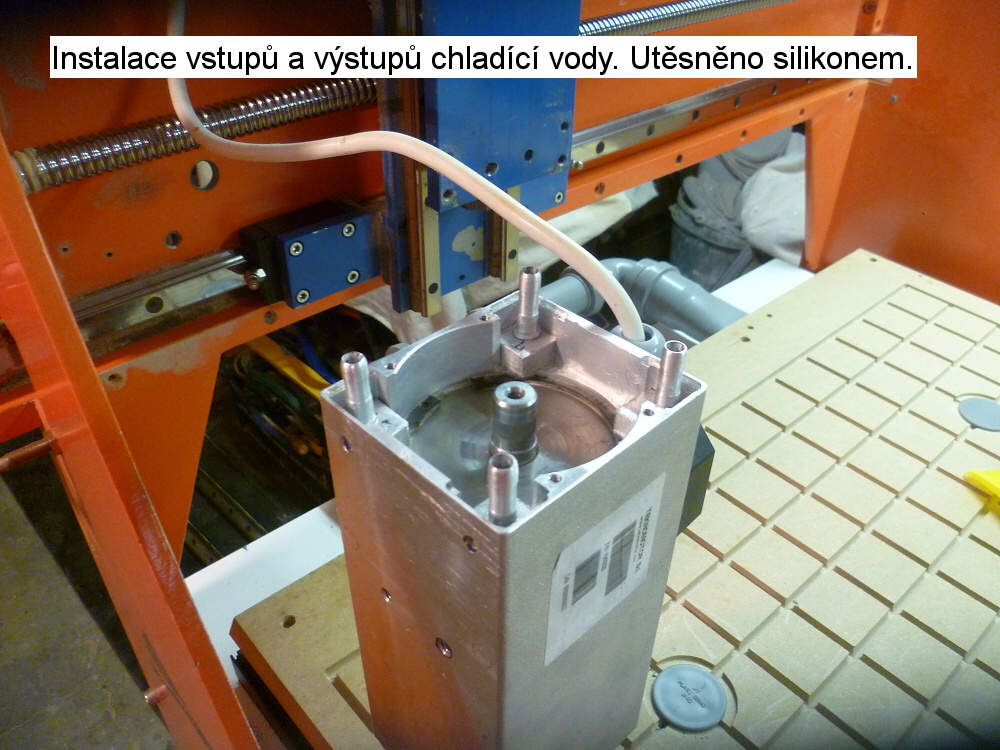

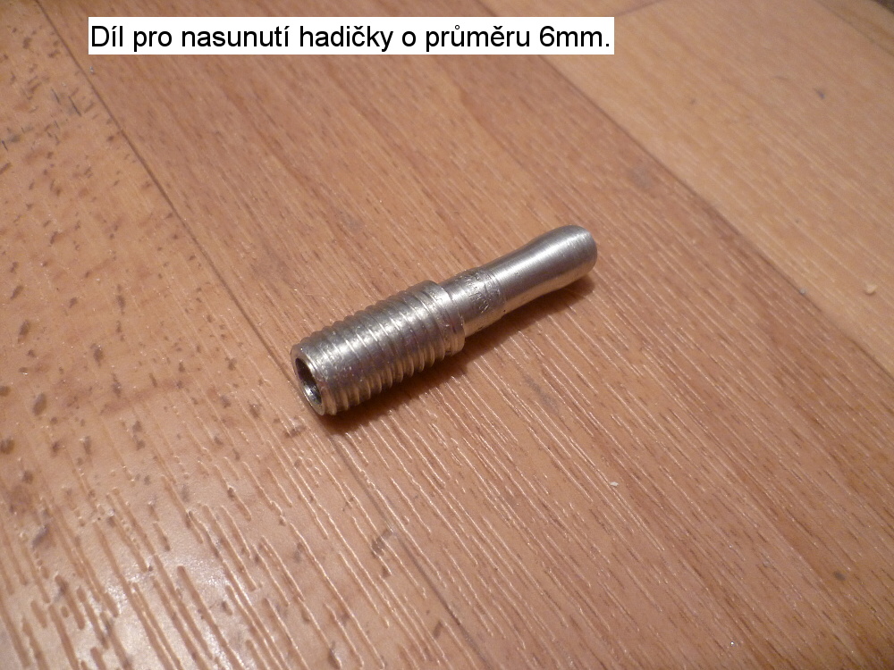

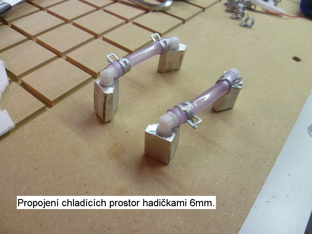

Trochu jsem zase pokročil.
zami
Příspěvky: 654
Registrován: 25. 1. 2011, 2:07
Bydliště: Třebíč

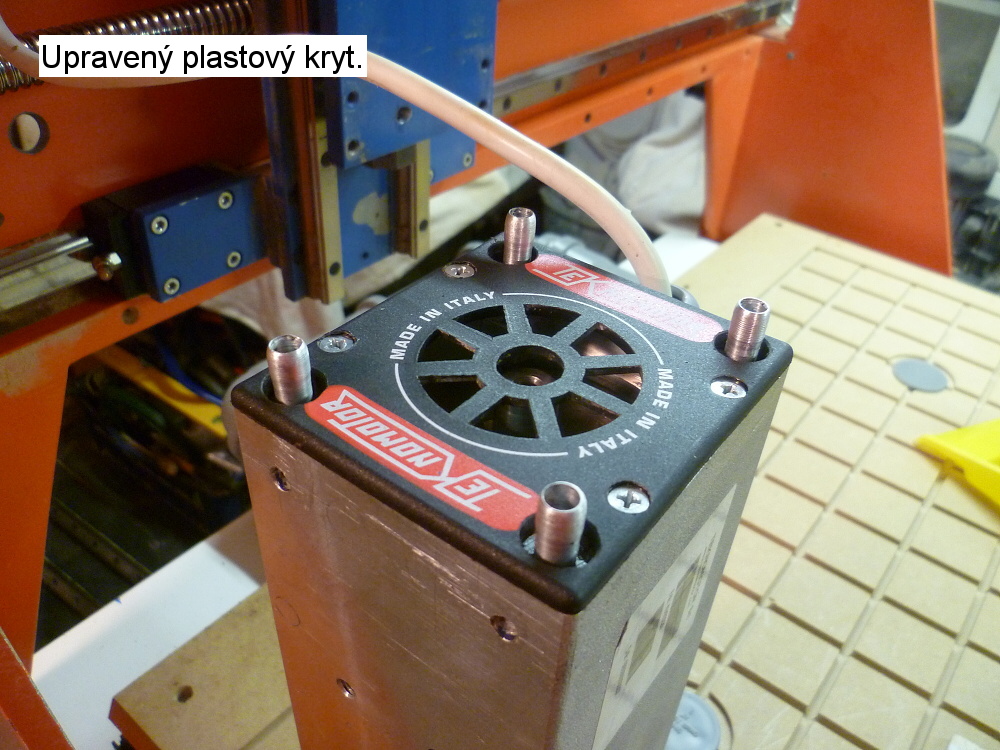

30. 1. 2013, 8:04
Ventilátorky už běží.....

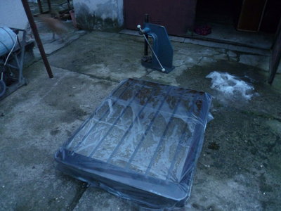

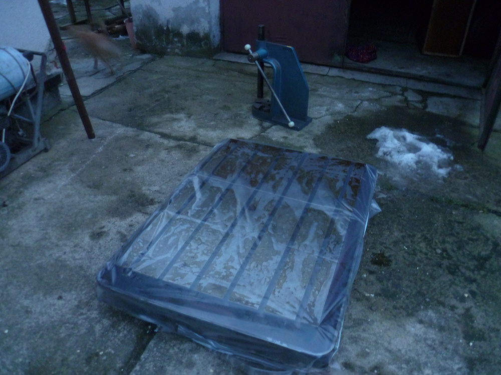

Dnes jsem si udělal výlet k Olomouci. Přivezl jsem si litinovou desku a přidali mi i lis. Deska má pracovní plochu 1080 x 780mm, tloušťku 120mm a hmotnost něco kolem 700kg. Myslím, že to bude dobrý základ pro CNC na železné kovy. To je ale hudba daleké budoucnosti. Ale zjistil jsem, že pokud člověk nechvátá a vyčkává na dobré nabídky, tak se dá nakoupit i docela levně. Už mám i nějaké lineáry (THK 32mm) a kuličkové šrouby (průměr 28mm).

Co za tu desku chteli? Pro zajimavost.
Honza
zami
Příspěvky: 654
Bydliště: Třebíč
31. 1. 2013, 8:14
3500,-. Zhruba cena šrotu.

gratulujem to bol dobrý kšeft.
