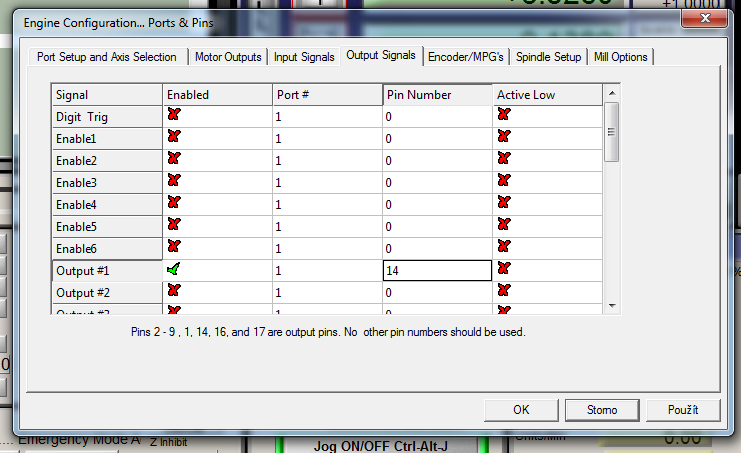

Dobrý deň,zaujímala by jedna vec ktora by mi pomohla ,je možné nastaviť v machu na niaky pin na doske ktorý po stlačení uvedie do pohybu ako štart frezovania ? A tak isto aj s pozastavením frezy (holdspace) . S estop mi je to jasné .ďakujem za kaŽdú radu,riadiaci jednotku mám H5

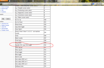

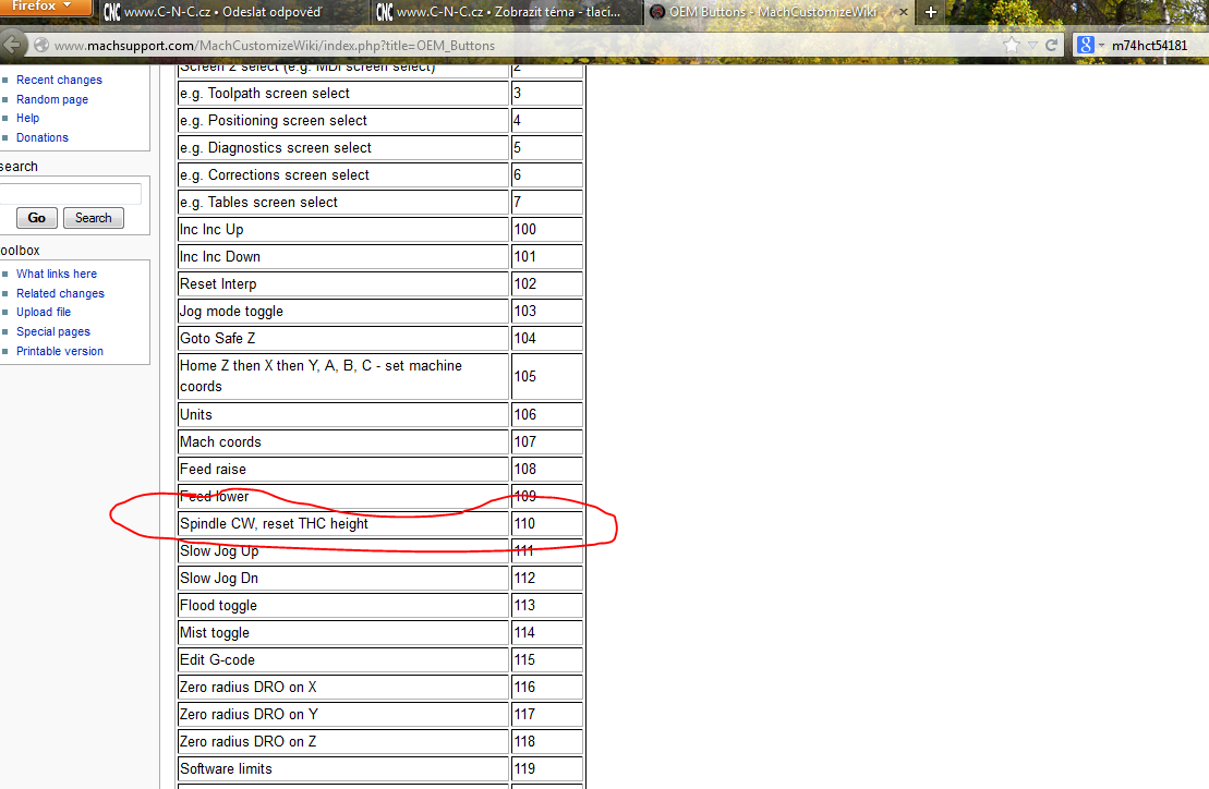

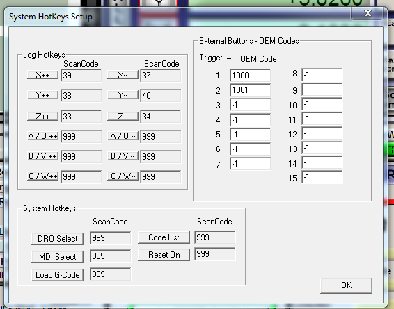

ahoj ano jde to potřebuješ k tomu 3 vstupy které nastavíš takto:
ty čísla pinů samozřejme dosadíš podle sebe
a tady máš seznam všech možných tlačítek
http://www.machsupport.com/MachCustomiz ... EM_Buttons" onclick="window.open(this.href);return false;

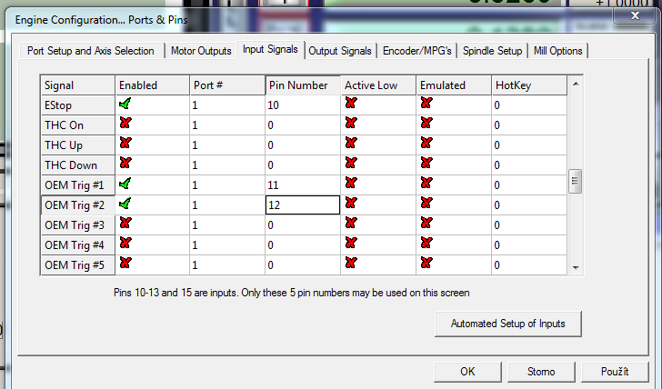

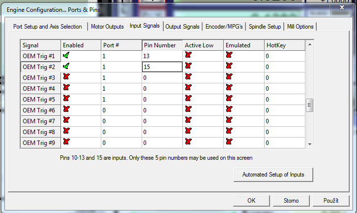

Díky ,mam možnosť použiť 5 vstupov , chcem použiť E stop (teda koncáky na mašine) , Start , a spínanie vretena ,ako to teda zapojiť prosím ?

Diky moc toto mi pomohlo !

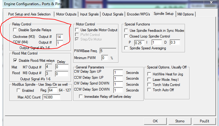

Ale v Spindle Setup nejde nastaviť ta "hodnota 14 čo si ukázal" ide v rozmedzí 1-6 . Dík

A existuje niake tlacitko ktorym to odskusam ,teda napríklad dám si to na tlacitko A a pri stlaceni sa zopne relatko a rozbehne vreteno ,alebo len pri frezovani môže byť spustené ? Dik
Pepa Žhář
- Příspěvky: 433
- Registrován: 23. 1. 2011, 5:16
Ano přímo v machu máš tlačítko na spuštění vretena a pokud chceš externí tlačítko tak zadáš číslo 110 viz předchozí příspěvek
a poslal jsem také odkaz na OEM kody stačí si to přečíst

Tak skúšal som to ,mám par problémov .
E stop funguje ako má
Start sa chová tak isto ako E stop
Pauza sa chová tak isto ako E stop
neviem najsť problém , mam piny nastavené presne podla fotky ktoru si priložil .
Spínanie funguje ale len tak ked kliknem na Spindle CW F5 tak zopne ale pri načitani G codu a spustenia sním nič nespraví (bolo by fajn keby na začiatku zoplo a na konci vyplo ) prosím o radu . Ďakujem

zkus novou verzi machu třeba tato stará to v sobě ještě nemá mě to funguje bez problému
a ted ktomu vřetenu jestli potřebuješ zapnou vřeteno v programu tak napiš na začátku M3
a na konci M5
co třeba přečíst návod vždyt jsou to základní kody které se běžně používají třeba i ve Fanucu

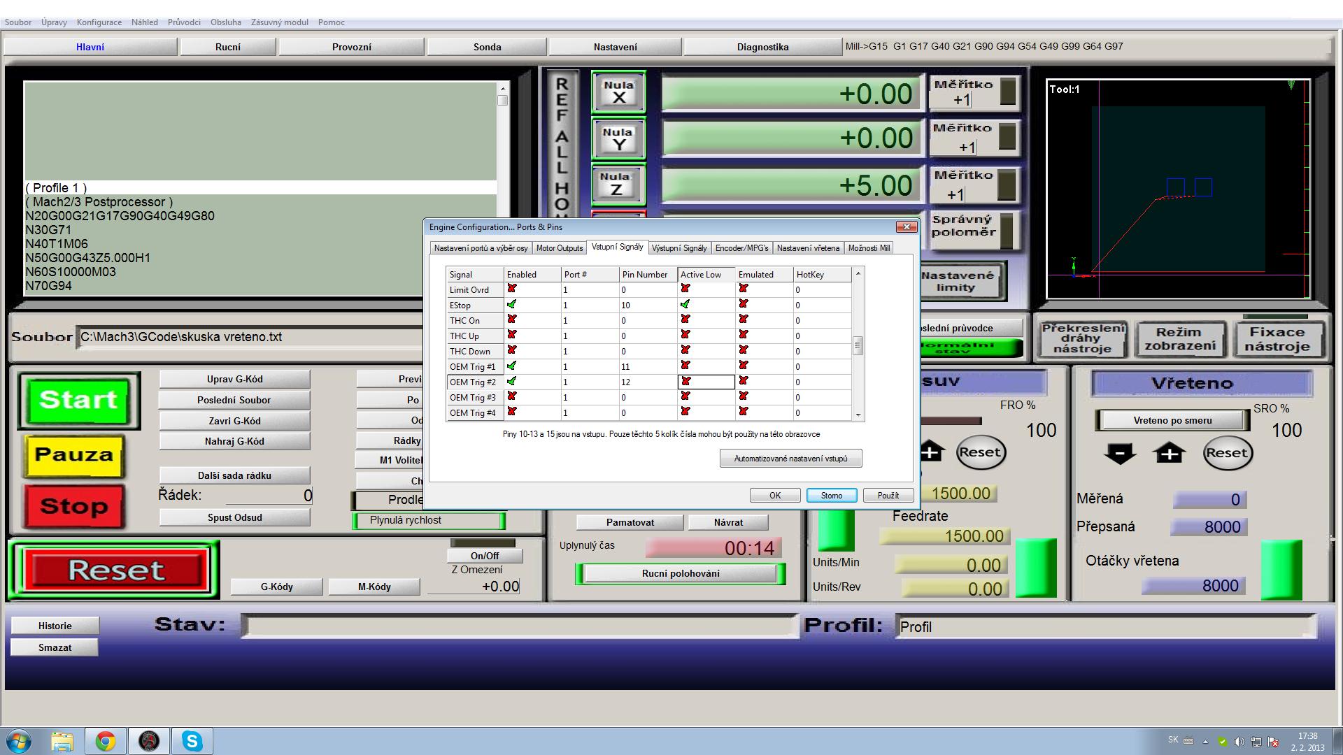

Tak vreteno mám zmáknuté ,funguje to super .
Na najnovšej verzi Machu sa to chová tak isto az na Pauzu
a pauza nereaguje vôbec .
Som z toho mimo , tu su screeny

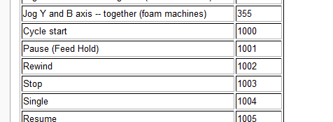

Pro pauzu musíš zadat 1001 a samozřejmě přiřadit spravný pin

Akurat mam další problém , na porte 10 aj na 11 kde maju byt volne priraditelne piny tak mi non stop po stlačení nahodí E stop , pri pin 10 je jasné ked je ako Estop daný ,ale robí to aj pri zmenení portov napríklad dam pin 15 aj tak dá Estop a to isté aj s pin 11 .
Takže zapojenie mam nasledovne ,na pine 12 mam Hold a na pine 13 start ,na 10 aj 11 mám Estop
