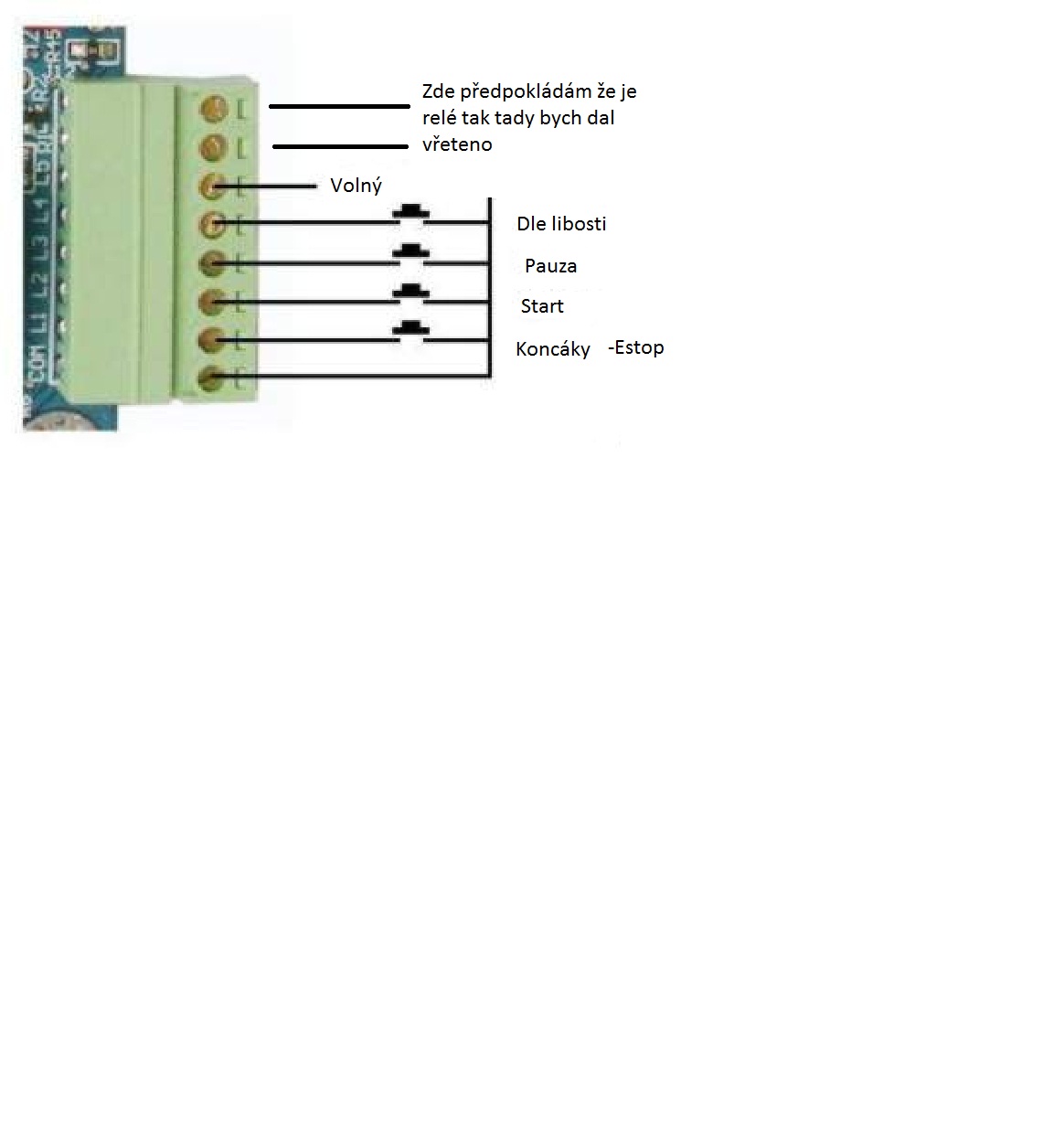

Díky ,mam možnosť použiť 5 vstupov , chcem použiť E stop (teda koncáky na mašine) , Start , a spínanie vretena ,ako to teda zapojiť prosím ?
http://cnc1.eu/sk/h5controller.htm" onclick="window.open(this.href);return false;
Pepa Žhář
Příspěvky: 432
2. 2. 2013, 11:38
Třeba takto

Diky moc toto mi pomohlo !
Ale v Spindle Setup nejde nastaviť ta "hodnota 14 čo si ukázal" ide v rozmedzí 1-6 . Dík
