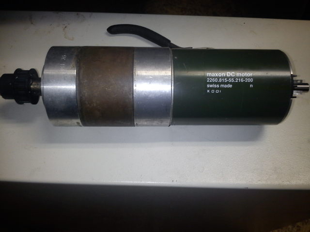

Vie mi tu niekto z prítomných poradiť, kde by som našiel nejaky datasheet k tomuto motoru, lebo mne sa to na nete nepodarilo :-( Popripade neviete niekto, kolko znesie a čím na ňom regulovat otačky? Dik za rady.

U Maxonu jsem našel podobný (2260.815-51.216-200): http://www.maxonmotor.co.uk/maxon/view/ ... t-products" onclick="window.open(this.href);return false;
Určitě mají na svých stránkách popis číselného kódu, takže snad se vám podaří zjistit, co znamená to číslo 51 místo 55.

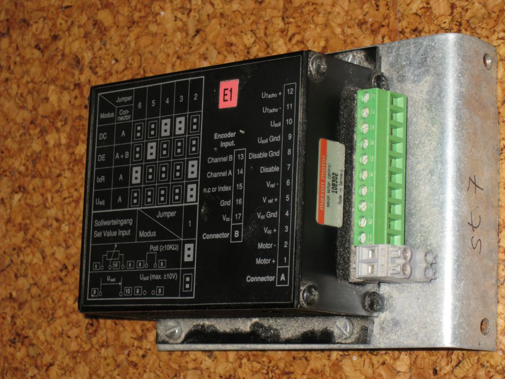

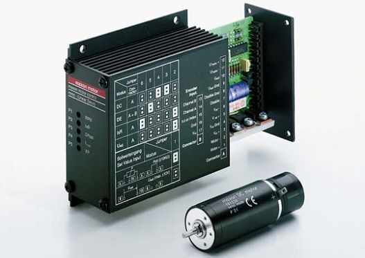

Možno by to šlo týmto DC driverom MAXON. Niekedy dávnejšie som podobný motor týmto driverom ovládal.
Příspěvky: 7167
2. 2. 2013, 5:06
ten driver by se mi docela líbyl

-dostal som k tomu motoru od predajcu info, ze vystupna hriadel z prevodovky vraj dosahovala 10 000 ot./min chcem len vediet, ci je to realne ??? :shock:
-lebo je tam prevod do pomala 1:36 cca,to by ten motor musel mat 36 000/min { ...sice to nieje az tak moc :( }
-no kazdopadne by som ho chcel aspon otestovat a ten driver mam zatial v nedohladne, nemate nejaku radu, cim by to slo.? -pripada mi trochu risk mu len tak pripoit trafo a pridavat mu ze kolko da a cukat sa, ci ho neodpalim :|

-len tak mimochodom-to znacenie na nom bolo pred tym prelepene inou etiketou, kde bol oznaceny cislom 41.060.062-00.00-037
Příspěvky: 8960
6. 2. 2013, 6:50
pokud je převod 1:36 a výstupní otáčky z převodovky 10000 tak by musela být rychlost na motoru ne 36000 ale 360000ot a to je asi trošku mimo realitu.. nespletli se spíš a nebylo tím myšleno 10000 na motoru a adekvátně méně na převodovce..

Prikladám manuál MAXON .
