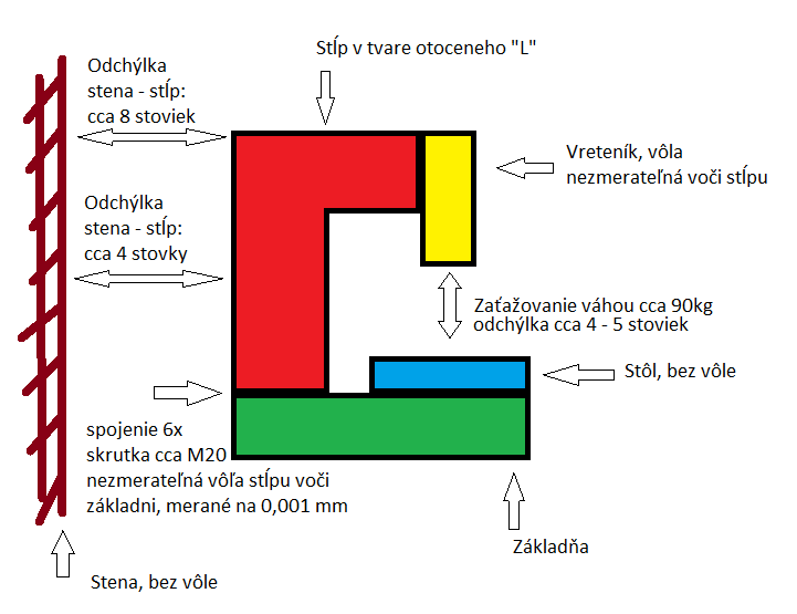

Tak sa pripojim do debaty, s kolegom zdielame ten stroj spolu.
K tej rade nespekulovat a merat...merali sme to vselijak a z kazdej strany, necakame ze to spravi niekto za nas, no jednoducho nemame s tymto skusenost.
Pripajam obrazok pre jednoduchsiu predstavu. Snad bude dost nazorny.
Zopakujem nas problem - pri zatazeni vretennika urobime dost velku odchylku voci stolu - cca 4 az 5 stoviek.
Masina ma linearne vedenia a sroby bez vole - merane na stovky, vola vo vedeni/gulickaci bol nas prvy tip. Ale po zmerani vole vretenniku voci stlpu sme nic nenamerali - opat merane na stovky.
Tak sme zmerali odchylku stlpu v najvyssej polohe voci stene pri zatazovani - cca 8 stoviek.
Priblizne v polovici vysky stlpu je odchylka polovicna.
Dalsiu vec co sme zmerali bola vola na spoji zakladna - stlp. Ak by boli povolene sroby, cakal by som tam na tisickovych hodinkach nejaku volu ale nic sme nenamerali. Ani zakladna voci podlahe sa nehybe.
Nasa otazka znie: je toto normalne ze ten slp je tak ohybny? Nemame to totiz na com porovnat, mozno to takto proste je, alebo to moze znacit nejaku prasklinu v stlpe, alebo povolene sroby(je velky problem sa k nim dostat a meranie tomu nenasvedcuje)

Myslim ze ta hora litiny nemuze 90 kg poznat ale zkus lineary zda nejsou vybehane
To jestli to neni praskle tu my taky neoverime ale priklanim se k tem linearum
Skutecne me nenapada jakakoli sofistikovana rada ktera by ti to pomohla vyresit
Ale s meridlama u masiny bych na to urcite prisel
Meril bych premyslel a zase meril a proste vylucoval moznosti az bych to odhalil

Ked polozim hodinky na stlp a meriam posun vretenniku, neukaze mi to nic na stovkovych hodinkach ked zatazim vretennik - teda vretennik sa hybe spolu so stlpom. Lineary a srob na Ztku su podla tohto ok. Tiez mi je zahadou preco reaguje ten stlp takto, ked vretennik + vymennik nastrojov maju cca 400 - 500kg (odhadom)
pokud není vůle vřeteník sloup tak to podle toho skutečně vypadá na vůli sloup základna, píšeš nezměřená vůle sloupu vůči základně, kde jsi to přesně měřil? pokud uplně dole kde není žádné rameno tak je to logické, s rostoucím ramenem se odchylka zvětšuje, osobně bych to změřil ještě z druhé strany sloup vůči základně třeba 500nahoře na sloupu třeba 500 daleko od spoje - prostě na max co umožní rozjezdy, jakoby zprava skutečně vůči skutečné základně, ta stěna není prokazatelná.. pokud se tohle bude hejbat tak dotáhnutím šroubů to nemůžeš zkazit..
Myslím že při zatížení 90 Kg je prohnutí sloupu o 4-5 stovek docela možné přece jen to vypadá dost vyložené.Ten posun se projeví skokově to znamená že hodinky najednou skočí a nebo při vzrůstajícím zatížení se zvyšuje odchylka?
Je to uplne linearne. Kazdopadne na povrchu kazdu stotinu vidno, hlavne ak sa robi tvrdokovom.
Napriklad pri frezovani ked je uber co i len pol milimetra akoze na finis, tak staci trochu potiahnut vretennik smerom dole jednou rukou a uz freza robi take kruhy, toto sa mi teda nezda celkom normalne.
Kazdopadne diki za kazdy nazor...fajn by bolo keby niekto vedel pre porovnanie skusit take nieco tiez, hoc aj na klasickej frezke.

Před časem jsem zkoušel tuhost moji frézky fn40 plus minus1800kg.Držák hodinek na stole,úchylkoměr na vřeteni.Když jsem se hodně opřel o vřetenik, tak se to hlo o necelou setinu.Stroj je trochu jiné konstrukce ,tak to nelze úplně srovnávat.
Pokud je to linearni nemělo by to mít vliv na povrch při obrabění na jemno. Nějaká fotka toho povrchu by nebyla. Spíš bych se zaměřil na upnutí nastroje nebo ložiska ve vřetenu. Nemáte povolené pružiny v upínání nastroje. Ještě bych zkusil měřit přímo při obrabění to chvění by se mělo projevit.
tak jsem schválně zkusil vzít hodinky a opřít se o stroj stejně jako to děláš ty, mám stejnou konstrukci jen je to kapánek větší má to asi 5 tun, schválně jsem dal hodinky co nejdál na největší páku cca 600 od toho spoje a ať dělám co dělám tak se to ani nehne, prostě lidskou silou se mě tisícinový hodinky nehnou
Ked na to tak laicky pozeram, tak by som sa snazil to zmerat este na viacerych miestach pri stejnom zatazeni. Napr aj tych 90kg. Mozno radsej viac. A ked si to potom zkreslis na fotografiu tej masiny.. Spravis analyzu merani tak zistis bod otacania.
Najdalej od bodu nameras najvacsie odychylky, tj aktualne 8 setin a niekde namerias len par tisicin a tam to "hori".

Na presnú príčinu sme nedošli, resp. spoj medzi podstavcom a stĺpom je dotiahnutý. Naučili sme sa s teda tým žiť
No teraz vážne, keď sa dbá na finiš tak to taký problém nie je a k tomu sme ešte ukotvili stĺp aj zo stropu a už je to ok, už sa to vlastne ani nepohne.

To vypadá skutečně na nějakou trhlinu, v tomto případě by to chtělo zkusit jednoduchou defektoskopii. Bloky motorů se před generálkou kontrolují tak, že se na kritická místa přikládá podkovový magnet a zároveň se místo z opačné strany sype železnýma pilinama. Podle toho se pozná i vlasová trhlina, protože magnetické pole je přerušené a piliny se shlukují úplně jinak. Druhá metoda je nástřik speciálním vzlínajícím sprejem, otření místa od nástřiku a přestříkání druhým indikačním sprejem do kterého z trhliny vystoupá indikační barva. Tu druhou metodu používali na našem měrovém středisku.
