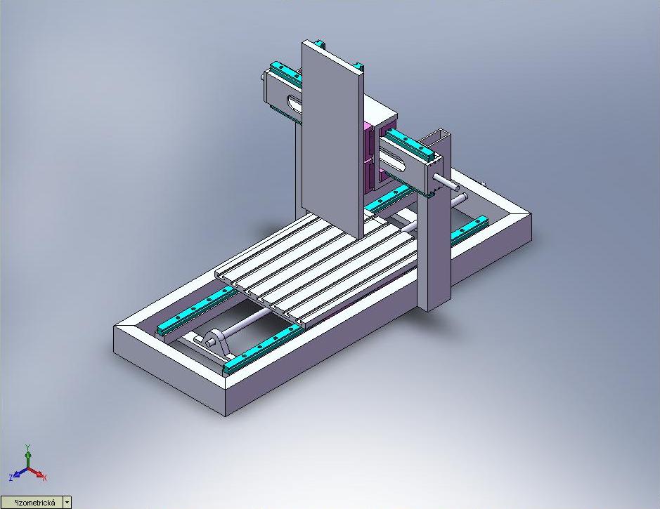

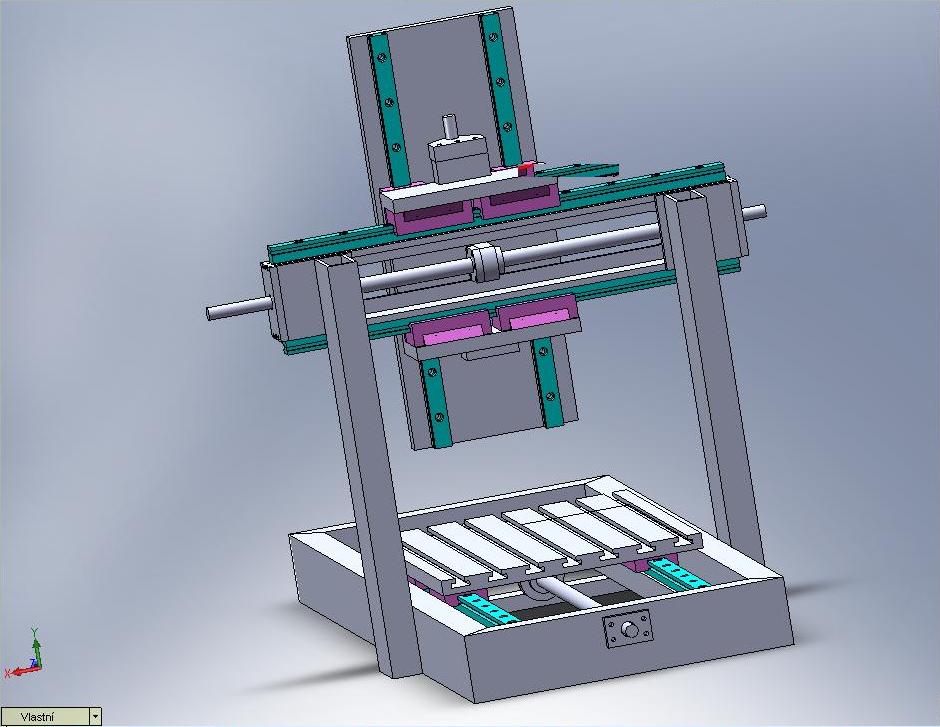

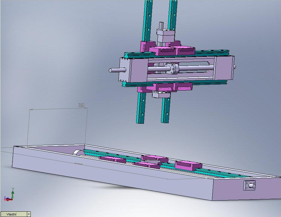

Zdravíčko,
nakreslil sem si návrh CNC frezky a chtěl bych vás poprosit o trochu kritiky a rad...je to můj první kousek
Pojezdy XYZ cca 350,500,200
Chtěl bych aby to kousalo i hlník....
Lineáry,vozíky a šrouby sem kreslil víceméně od oka pač nevim co tam mam přesně dát....v katalogu jsem si nějaké míry našel ale....uvažoval sem o lin. vedení 25 ale v tom označení se zatím ztrácím...volil sem vozíky s přírubou a stěrkou na hrubé nečistoty.Šroub pr.20mm stoupání 5mm a chtěl bych matku se střední předpětím.Motory nema 24 zpřevodované do síly ale poměr taky ještě nevim.
Jinak na ty stojny co drží XaZ přijdou výztuhy nejspíš z plechu....
Za každou radu budu vděčný,mam to nakreslený doma takže není problém cokoli upravit.
Rám je z jeklu 90x40x5 a lineáry dám na pásovinu kterou na rám přivařím a na jedno upnutí ofrézuju.
