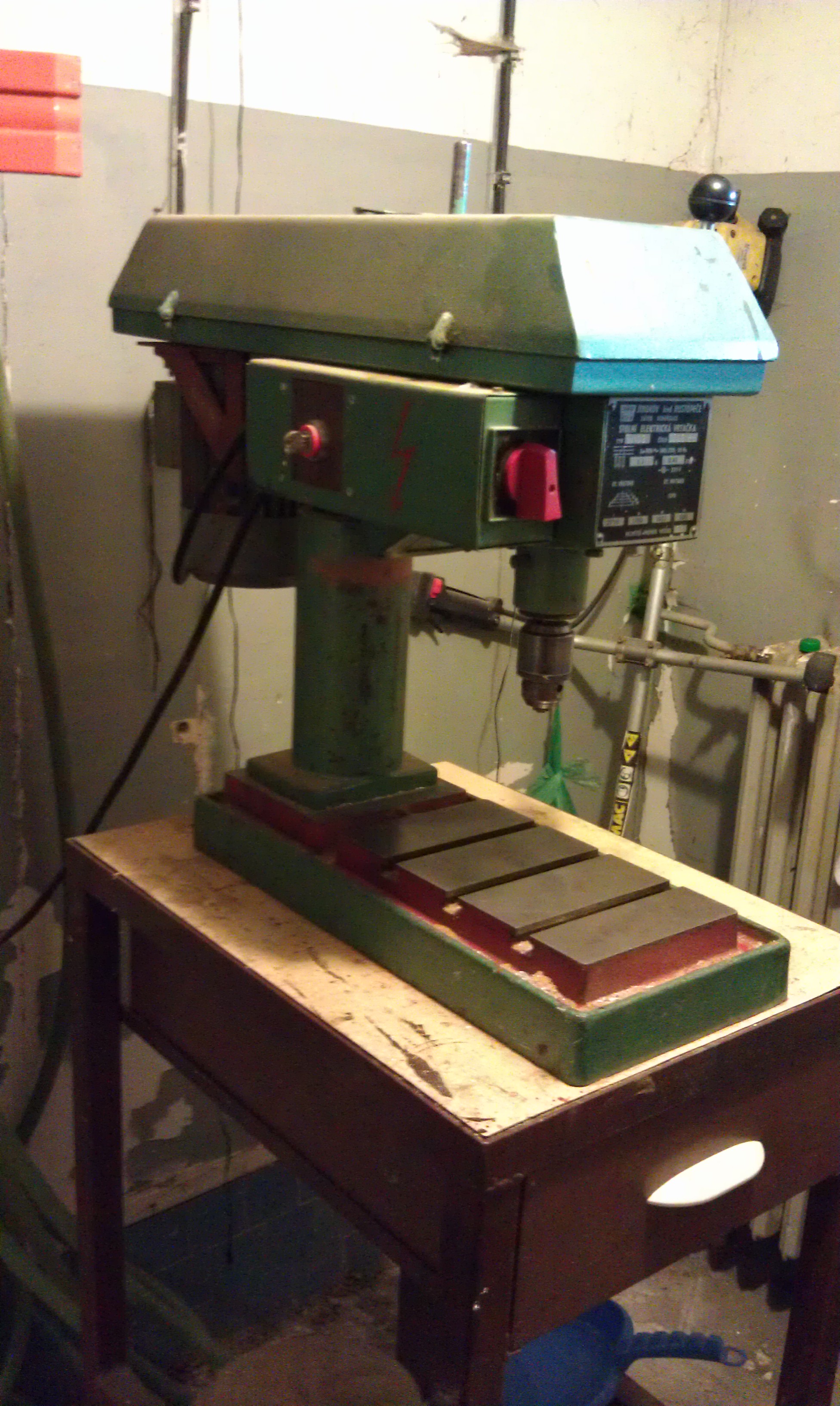

Pánové potřeboval bych poradit. Mám starší stolní vrtačku z Jihokovu.
Má udělanou plynulou regulaci otáček, a chtěl bych jí doplnit křížovým stolem na občasné frézování Al a plastů. Dosavadní upínání frézovaného materiálu na dřevěnou desku, kterou držím v ruce, už mě nebaví. Do stolu nechci investovat více než 5000,- Kč. Našel jsem si dva, které se mi zamlouvají.
Proma KRS 475 http://www.svarecky-obchod.cz/dilenske- ... -proma.htm" onclick="window.open(this.href);return false;
a AZX7020 http://www.stroje-atol.cz/e-shop/katego ... l-azx7020/" onclick="window.open(this.href);return false; (nevím, kdo to vyrábí). Nepotřebuju radu typu kup si stolní frézku, jednak si myslím, že ta vrtačka má lepší tuhost, než většina frézek za 25 tisíc, jednak na ní nemám. Vzhledem k výše uvedenému způsobu "upínání" myslím, že jakýkoliv stůl bude pro mě přínosem. Rád bych slyšel názor zkušených, který z těchto dvou stolů si vybrat. Ten druhý je podstatně těžší, má zámek na jeden posuv, líbí se mi víc. Ale možná s ním má někdo velmi špatnou zkušenost, co já vím. Jsem samozřejmě přístupný i dalším variantám, pokud budou vyhovovat cenově a plus mínus i rozměrově. Poradíte mi někdo? Děkuji předem.

Osobně v tom vidím dva problémy.
1.Ty stoly jsou poměrně vysoké, připočti si ještě svěrák a na obrobek už moc místa nezbude.
2.Frézy vyžadují lepší upínání než sklíčidlo. A bohužel běžné kleštinové upínače vyžadují průchozí vřeteno což tady tuším není.

má to průchozí vřeteno pri upnutí frézy? to je nejdůležitější podmínka, vrtačky to většinou nemaj
pafik
Příspěvky: 3193
Bydliště: Praha 4
10. 2. 2013, 9:27
vřetenoo průchozí není, používám stopkové frézy
celý vršek se dá vyšroubovat tak o 20 cm odhadem, tam taky nevidím problém
Příspěvky: 8966
10. 2. 2013, 9:29
aby jsi se jednou nedivil až ti vypadne vřeteno z Morse kuželu ..

to RaS: vůbec nevím, jak je tam to sklíčidlo přidělaný. Zatím jsem s tím problém neměl. Když se mi párkrát povedlo mašinu zakousnout při vykružování, tak proklouznul klínovej řemen.
to jova: moje zkušenosti s frézováním jsou mizivé, až na nějaké to orovnání hliníkových chladičů, měděných tyčí, texgumoidových hranolků..... Ale nikdy jsem neměl problém s tím, že by mi fréza zajížděla do materiálu, vždycky naopak.
Nicméně, pánové zatím žádná odpověď k tomu, na co jsem se ptal. Že nebudu mít plnohodnotnou frézku, to vím. Ale mě stačí, že budu vědět, že mi to neutrhá prsty a neshodí mi to strojní svěrák na nohu. A s tolerancí 0,1mm a s pravidelným vzhledem obrobené hrany budu velmi spokojenej.

Jde o to, že při frézování jsou na to sklíčidlo úplně jiné rázy než při vrtání. Jdou hlavně zboku a hlavička vrtačky je tam většinou pouze naražená na kužele a ty se během pár minut uvolní. Zrovna tak i to vrtačkové sklíčidlo není schopno tu frézu udržet, ať to budeš přitahovat jak chceš. Věřit mi nemusíš, ale sám jsem si tím v začátcích prošel a tak se domnívám že vím o čem píšu :)
Pokud tohle nevyřešíš, tak investice do jakéhokoliv stolu, jsou podle mě v této fázi vyhozené peníze.
Příspěvky: 8966
11. 2. 2013, 10:06
taky jde o to, že pokud jsi frézoval dřív nějakou malou stopkovou frézou v ruce tak ty síly asi nebyly tak velké, aby se ti to nevyrvalo z ruky.. pokud dáš stůl začneš tomu dávat víc a prostě to sklíčidlo vyletí, buď celý z morse kuželu kterej je pravěpodobně ve vřetenu a nebo z toho malýho B kuželu na kterým je jen nasazená hlavička.. při vrtání to nevypadne protože na vrták působí pouze axiální síla, při frézování je nutné mít to zajištěné..

Sklíčidlo jde na kuželu zajistit imbusšroubem a podložkou skrz sklíčidlo zespodu do kuželu, mělo by být průchozí. Podívej se skrz něj, jestli náhodou není v kuželu díra se závitem ( už jsem to na takovéto vrtačce totiž viděl ale nevím, jestli to tam nebylo dodělané dodatečně), nebo počkej, až ti při frézování spadne ( a pokud zajištěné není tak spadne), jestli se ti ho nechce sundávat. Kdyby tam závit nebyl, tak díru a M6 závit do hřídele asi zvládneš.
Problém bude dělat asi hrubý posuv dolu - v ose z a frézování se vůbec nebude líbit ložiskům na vřetýnku.
Na stolech z tvého výběru toho moc nevymyslíš, čína jako čína, já bych koupil ten druhý má uzavřené kraje.
