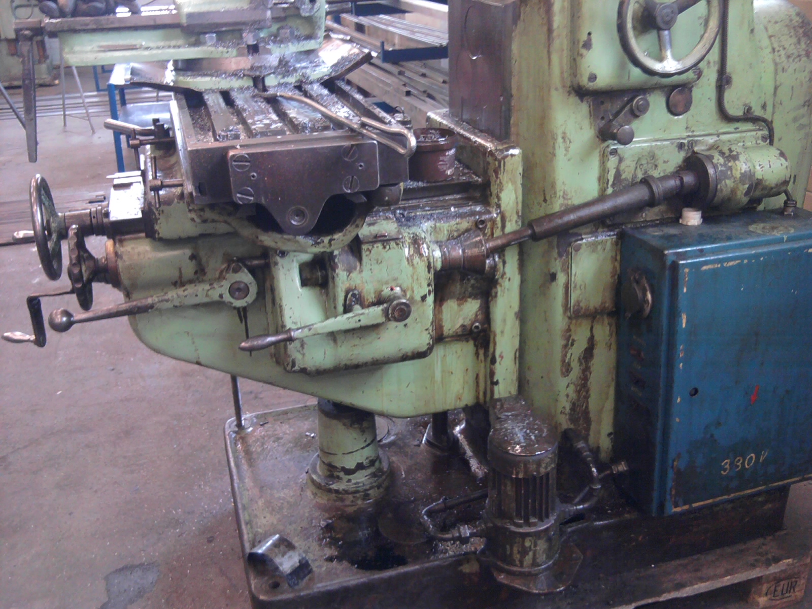

Prosím o identifikaci frézky, nevím jaký manuál shánět, kdyby někdo znal i link na manuál bych fakt rád. Díky...
potraviny
Příspěvky: 1965
Bydliště: Most
17. 2. 2013, 5:27
Tak lítám po netu a nejblíže se podobá FV 40

Dnes byla trochu povrchově čištěna a narazil jsem na štítek r.v. 1938 :shock:

Tak se konečně rozjela. Je hlavně k výrobě zámečnických prací, hlavně při výrobě zábradlí do DE z trubek pro rádius na trubce ke spojům do T aby se nemuselo hodně vyvařovat a hlavně aby to trochu vypadalo.

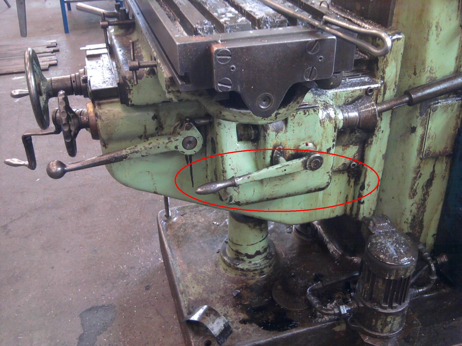

Dnes jsme dělali z trubek pr.34mm a tak se to zakončovalo frézou 34 a né a né rozchodit strojní posuv stolem v ose Z. Dokumentace žádná není a tak jsem jen laboroval. Kardan se točí a nelze sepnout žádný posuv na žádné ose, přemýšlím už na nejhorší že bude v háji nějaký převod, nebo je někde v převodu ucvaklej klínek.
Raději si chci ale ujasnit která páka je na co, i když si myslím, že jsem uvažoval při snaze vcelku OK. Jen nevím na co je tato páka v kroužku. Když ale ujasníte která páka na co je, nevadí. :D
Co vy na to?

Dnes jsem to rozhodil a už to fachá. :D Světe div se, ale převody byly tak zasviněné, že do sebe dobře nezapadaly zuby na hřídeli. Kola mají i po stranách zuby a ty byly právě zanešeny. Zřejmě to od výroby stroje nikdo nečistil. :D A proč taky žé.
Zjistil jsem, že na ose "Y" je nějaká zřejmě štelovací matice na vymezení vůle, je to ještě orig. Nevíte něco o tom? Je k to mu špatný přístup i pro vyfocení. Má to něco jako kontra matici pro hákový klíč.
