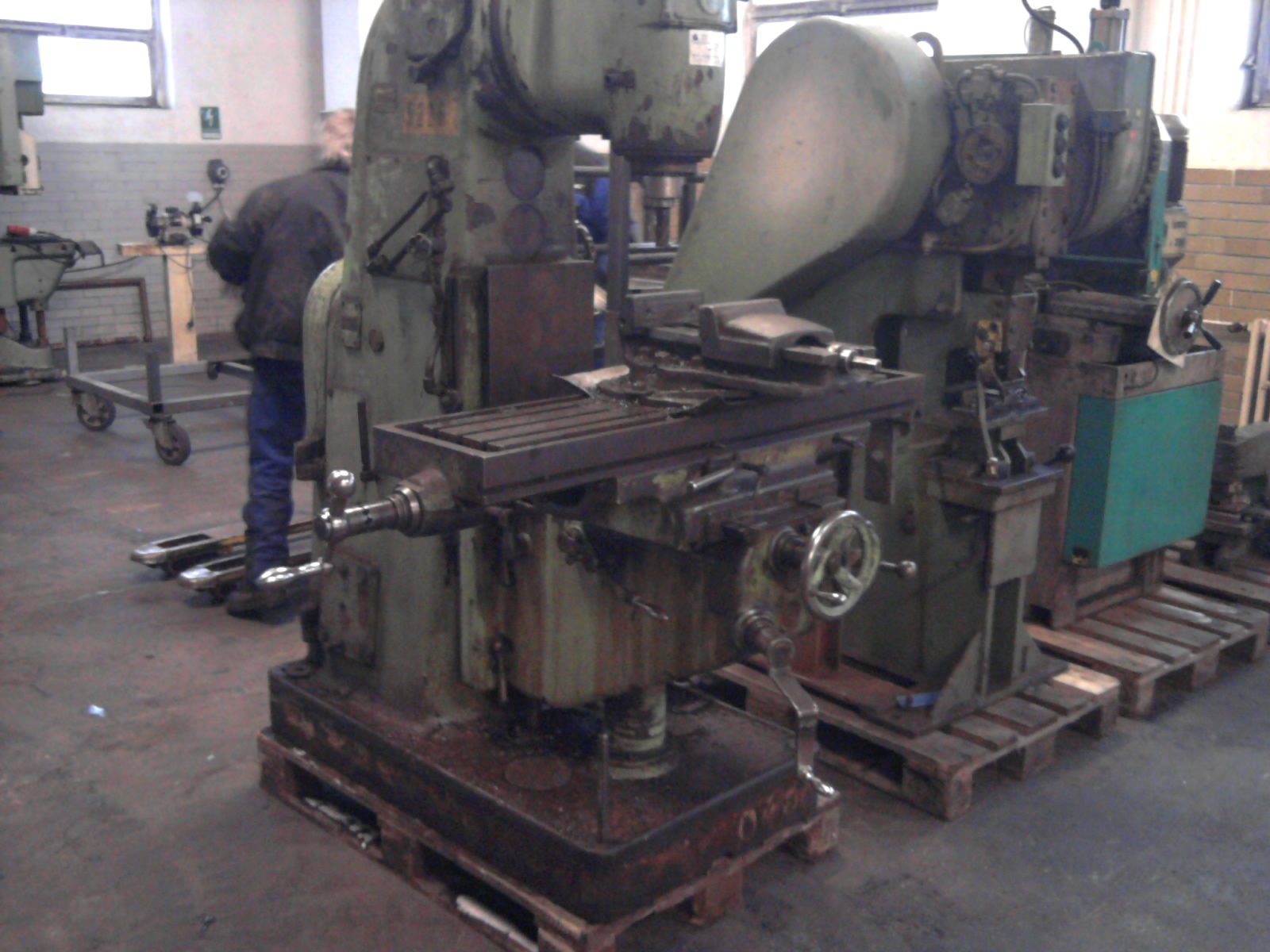

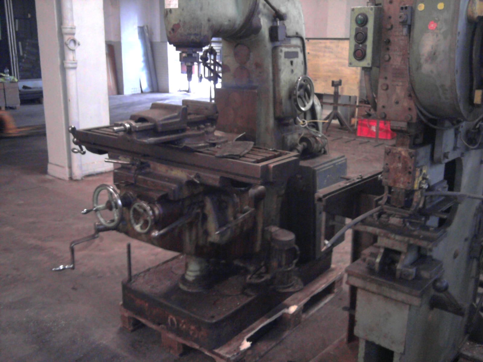

Identifikace frézky
Tak lítám po netu a nejblíže se podobá FV 40
Dnes byla trochu povrchově čištěna a narazil jsem na štítek r.v. 1938

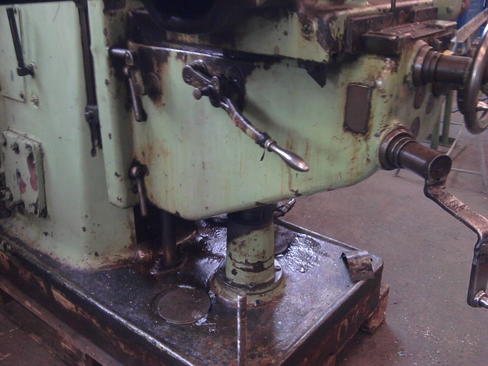

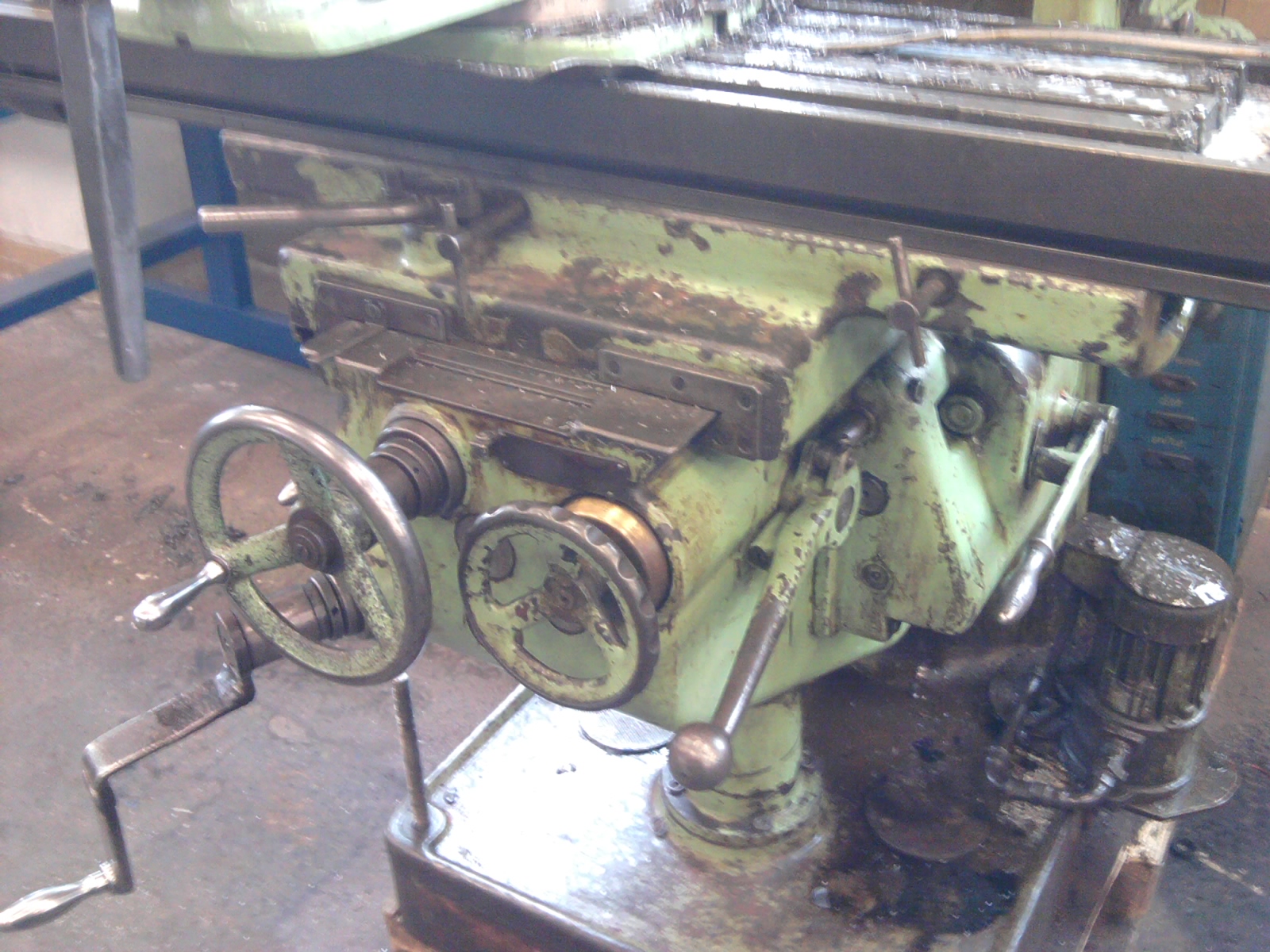

Dnes jsme dělali z trubek pr.34mm a tak se to zakončovalo frézou 34 a né a né rozchodit strojní posuv stolem v ose Z. Dokumentace žádná není a tak jsem jen laboroval. Kardan se točí a nelze sepnout žádný posuv na žádné ose, přemýšlím už na nejhorší že bude v háji nějaký převod, nebo je někde v převodu ucvaklej klínek.
Raději si chci ale ujasnit která páka je na co, i když si myslím, že jsem uvažoval při snaze vcelku OK. Jen nevím na co je tato páka v kroužku. Když ale ujasníte která páka na co je, nevadí.
Co vy na to?
Co vy na to?
Dnes jsem to rozhodil a už to fachá.
Světe div se, ale převody byly tak zasviněné, že do sebe dobře nezapadaly zuby na hřídeli. Kola mají i po stranách zuby a ty byly právě zanešeny. Zřejmě to od výroby stroje nikdo nečistil.

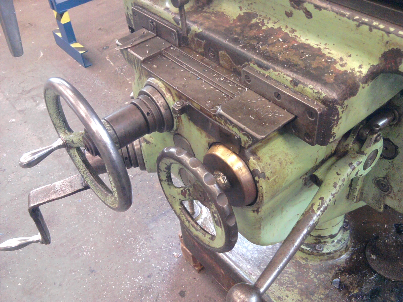

Zjistil jsem, že na ose "Y" je nějaká zřejmě štelovací matice na vymezení vůle, je to ještě orig. Nevíte něco o tom? Je k to mu špatný přístup i pro vyfocení. Má to něco jako kontra matici pro hákový klíč.

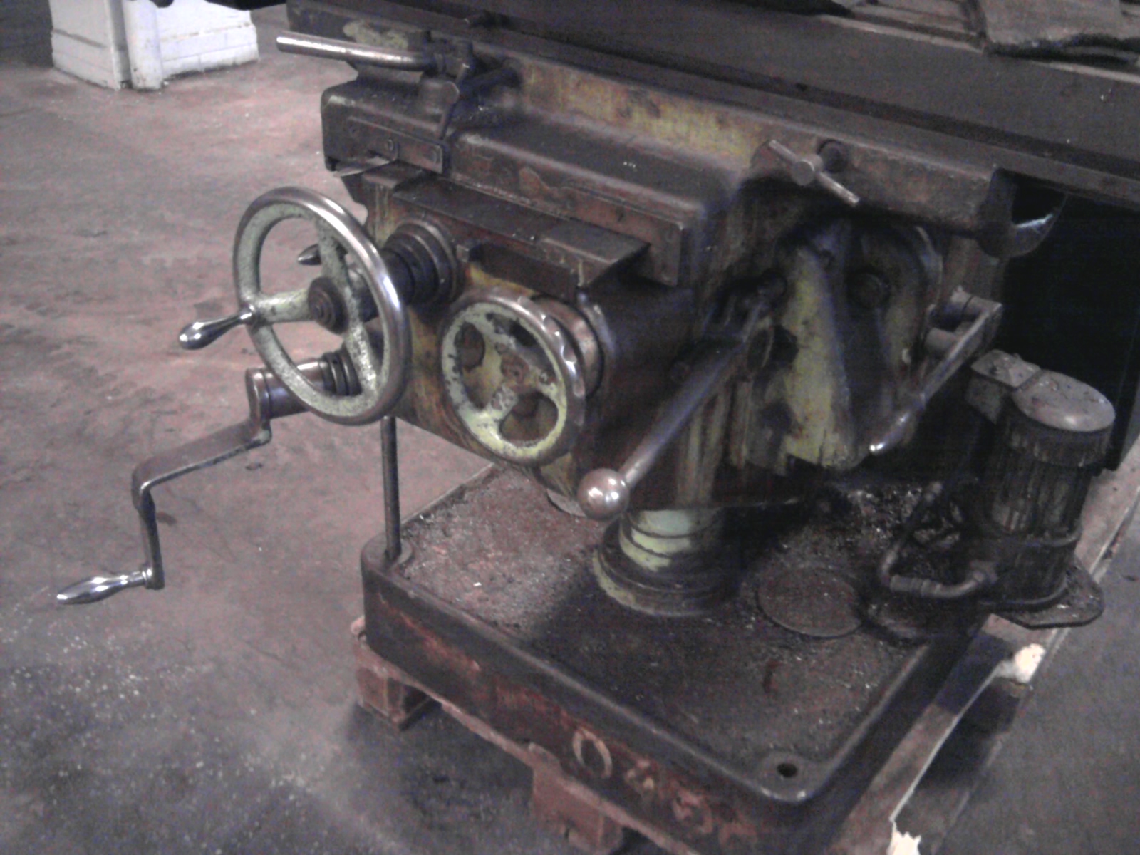

Máme stoprocentně FV 40 rok výroby 1941 a vypadá stejně jako ta Tvá. Liší se jen v některých detailech-má po pravé straně hlavy kolo, asi na ovládání posuvu. Sháním na ní do práce manuál, tak kdybys ho náhodou sehnal, neváhej mi napsat na moskewskaja-zavináč a mail mám na seznamu. Díky moc.
