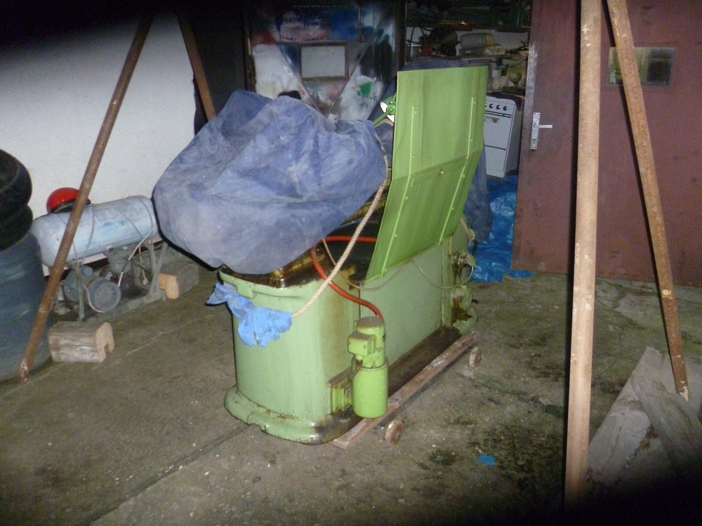

Před několika lety jsem si svařil z dvoumetrových lešeninových trubek na takovéto věci kozu. Dá se rozložit, takže přeprava a skladovatelnost je jednoduchá a kupodivu to má celkem slušnou nosnost. K tomu malou kočku a není problém. Teď jsem s ní naložil a složil na vlek kompletní S 28.

Mě se zase osvědčila žirafa, dělal jsem si jí teda ale vypadá podobně jako třeba tohle:
http://www.prumyslovydum.cz/good.php?go ... tuny-irsfs" onclick="window.open(this.href);return false;
akorát není červená a místo pístu tam mám teleskopickou panenku. Složená se mi vejde do auta, nechá se s tím i popojet a trefit břemenem prakticky na milimetr. Když přes ty nohy dám 2 fošny a břemeno na ně položím, tak to jde vozit jak na paleťáku.
