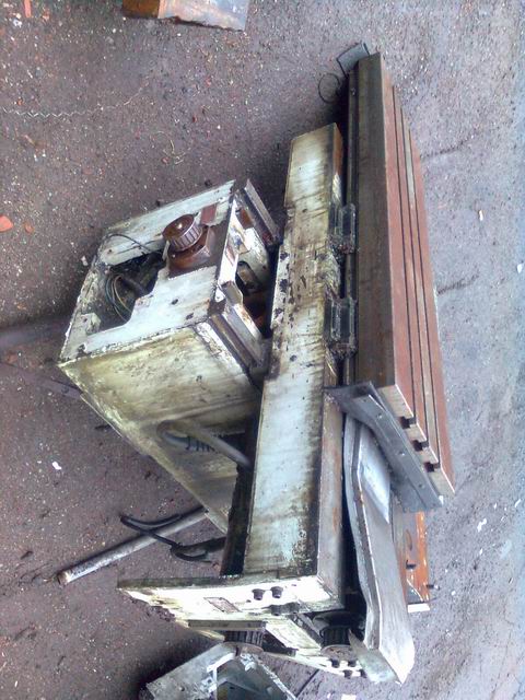

Příspěvek 24. 2. 2013, 4:59
tu som jednu takú brakoval v kovošrote ...
osi x,y
osi x,y
os z
os z
