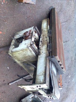

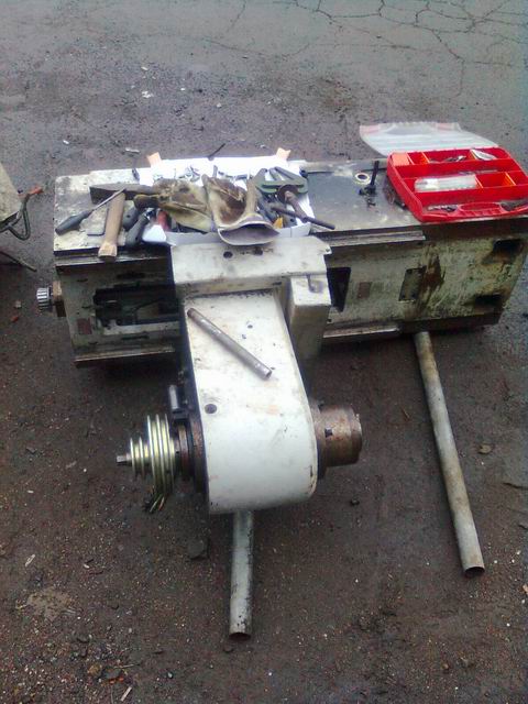

shower
Příspěvky: 215
Registrován: 12. 2. 2010, 8:14
Bydliště: Prešov
24. 2. 2013, 4:59
tu som jednu takú brakoval v kovošrote ...
osi x,y
osi x,y
os z
os z
