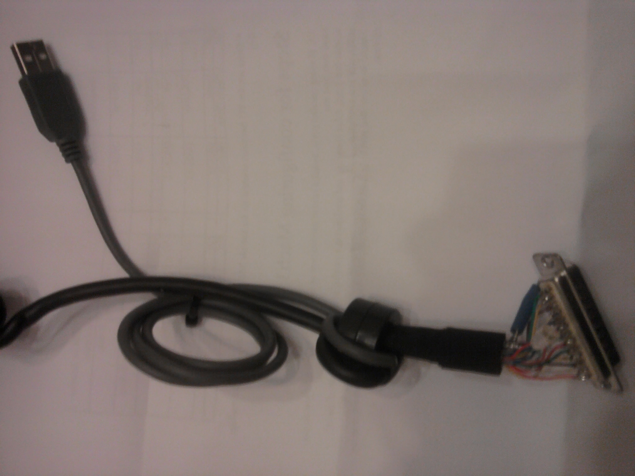

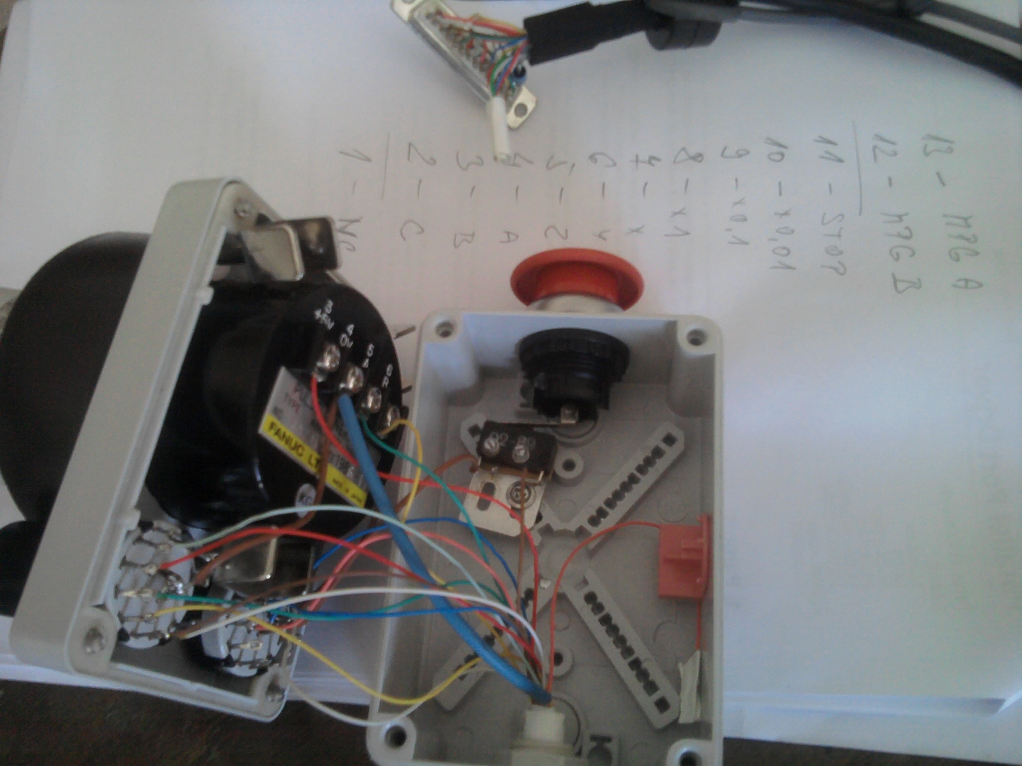

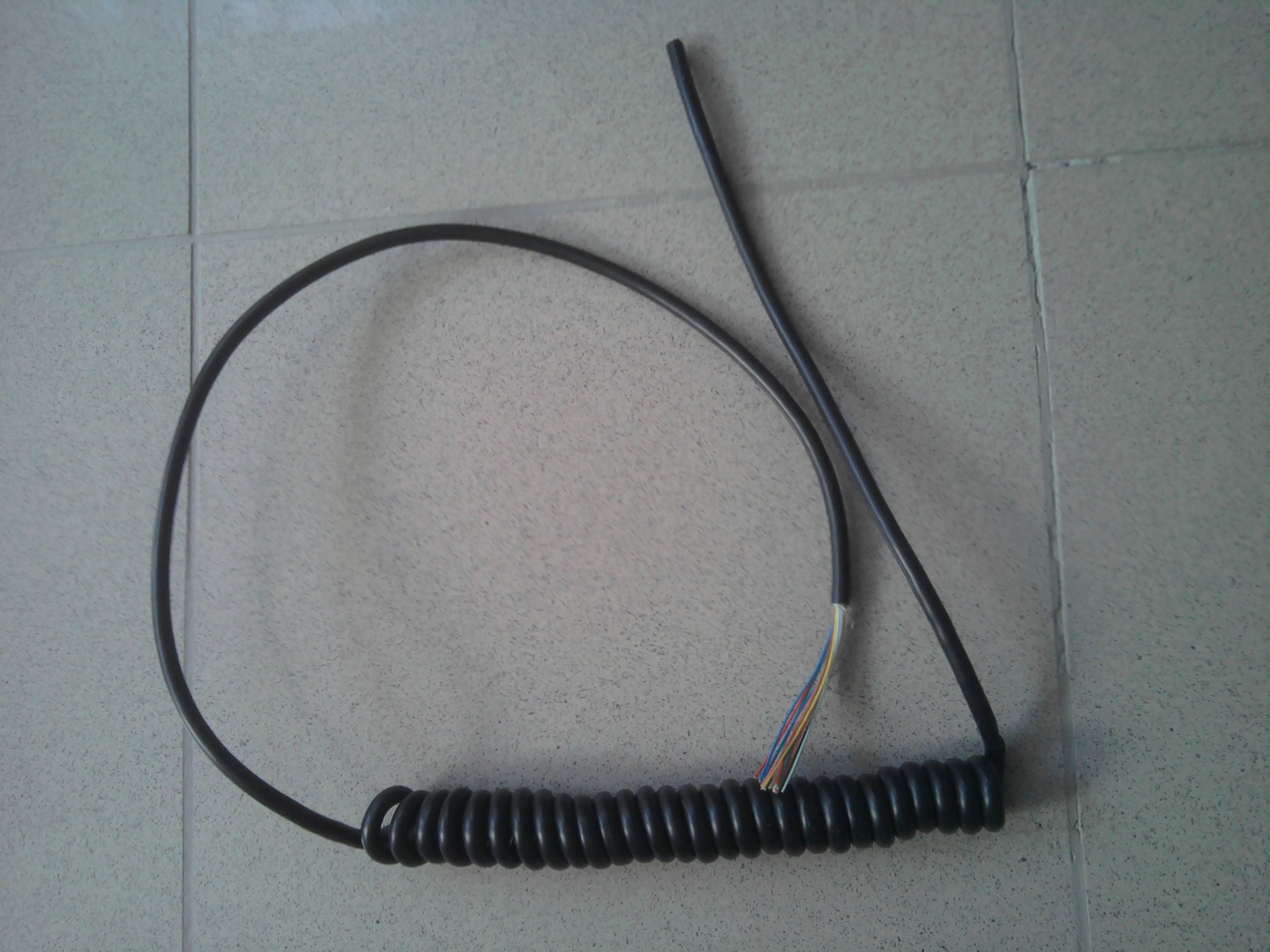

tak dnes som mal chvilu na dokoncenie MPG - čka štýlom čo dom dal tak ma prosím velmi nekritizujte funguje to len ma zaujíma či nie je nejaké riziko ak sú enkoder a piny pripojené na hulváta na parport podla správnosti by tam mali byť rezistory.

má to niekto dlhodobo zapojené napriamo tak ako som to zapojil alebo je lepšie to prerobiť?

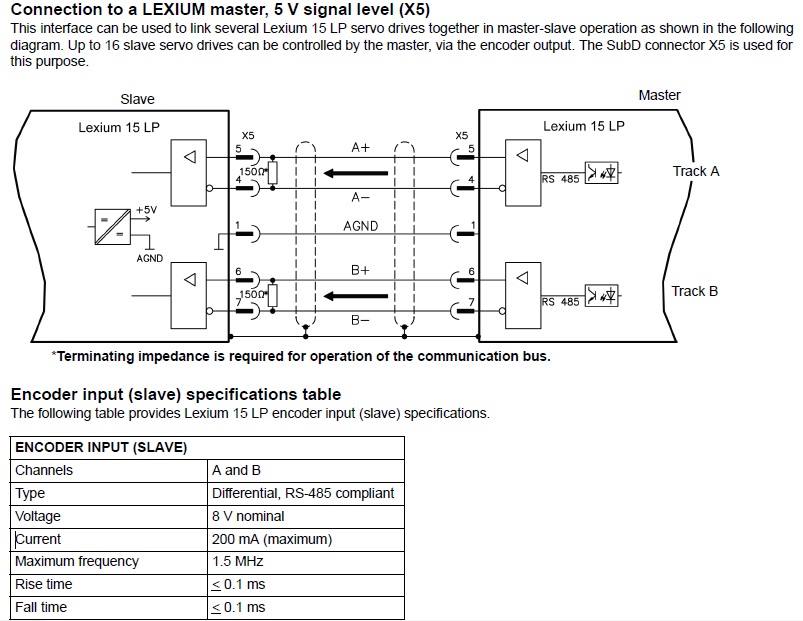

Páni vidím že je tu hromada šikovných elektrotechnikov viete mi poradiť čo môžem použiť ako náhradu zakrúžkovaného členu (aký obvod MH74xxxx ??? )
vstup chcem mať z oddeľovacej karty 5v a výstup je podmienka 5v ideálne by preto bolo napájanie použitej súčiastky 5v.
poprípade ma prosím nasmerujte.

packa píše:o co ti vlastně jde ??? trochu to rozepiš
ide mi o spojenie Linux cnc / parport /oddelovacia doska - Step/Dir - sučiastka ktorú sa pokúšam nájsť / servodriver
(na výstupe oddelovacej dosky je uroven signalov 0V alebo 5V a ak tomu spravne rozumiem tato sučiastka dokaže invertovať stav, raz mám na výstupoch 0v/5v adruhý stav je 5v/0v čo chce ten servodriver podla označenia tých vodičov A+/A- alebo sa mýlim?)
môžem sem dať aj celý manuál (ale bude sa niekomu chcieť v nom hladať) snažil som sa čo najviac špecifikovať otázku asi dosť neštastne.
