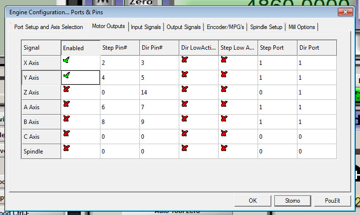

budeme muset postupovat systematicky:
odpoj všechny motory až na jeden, třeba X (piny 2 a 3), a vyzkoušej zda se motor točí tam a zpět a to jak ručně (šipkami) tak programově (gkód).
připoj druhý motor Y (4 a 5) a udělej stejný test

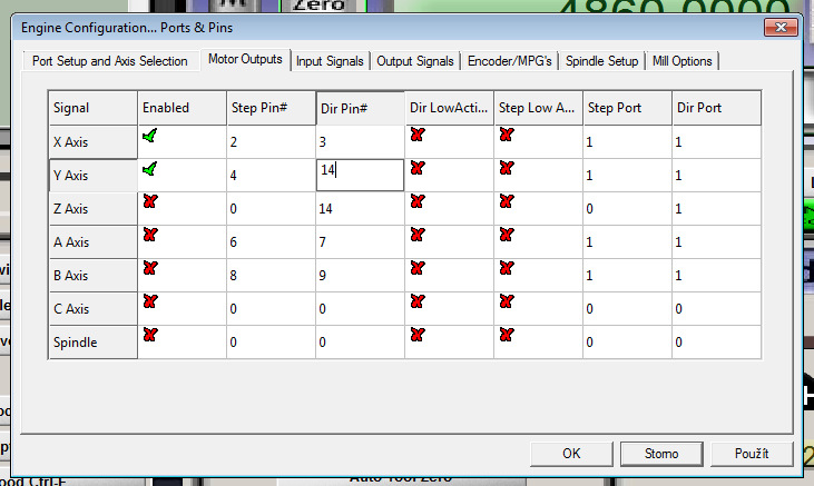

změň nastavení Y - připoj na DIR relátko (pin 14) , proveď test, motor Y by měl jet jen jedním směrem a současně by mělo spínat a rozpínat relátko.
změň nastavení Y - odpoj STEP (nastav ho na 0) proveď test, motor stojí, relátko by mělo spínat a rozpínat.
potom bude pokračovat dále

Prosím ťa nemohol by si hodiť screen ako to má byť? Nerozumiem tomu úplne . :?: :!:

Příspěvek 10. 3. 2013, 10:13
první motor

Příspěvek 10. 3. 2013, 10:15
dva motory

Příspěvek 10. 3. 2013, 10:17
relátko + motor
Modelová zařízení pro slévárny, hliníkové odlitky. První CNC frézka postavená v r.2003 ."Dřeváček" - r.2010. Zapřísáhlý uživatel MACH3 ver.2.63 .
Gulliver64
Příspěvky: 453
Registrován: 1. 8. 2010, 7:52
Bydliště: Kuřim
Příspěvek 10. 3. 2013, 10:18
jen relátko

Ďakujem za screeny ,podla ktorého to mam nastaviť ?
Gulliver64
Příspěvky: 453
Bydliště: Kuřim
Příspěvek 10. 3. 2013, 6:22
no přece postupně podle všech.

Příspěvek 10. 3. 2013, 9:25
rovnako, to znamená jak? když připojíš jeden motor, tak se hýbe oběma směry? když připojíš dva motory tak se taky hýbou oběmasměry a když STEP_Y vynuluješ a DIR_Y pin změníš na hodnotu 14 tak relátko dělá co?
