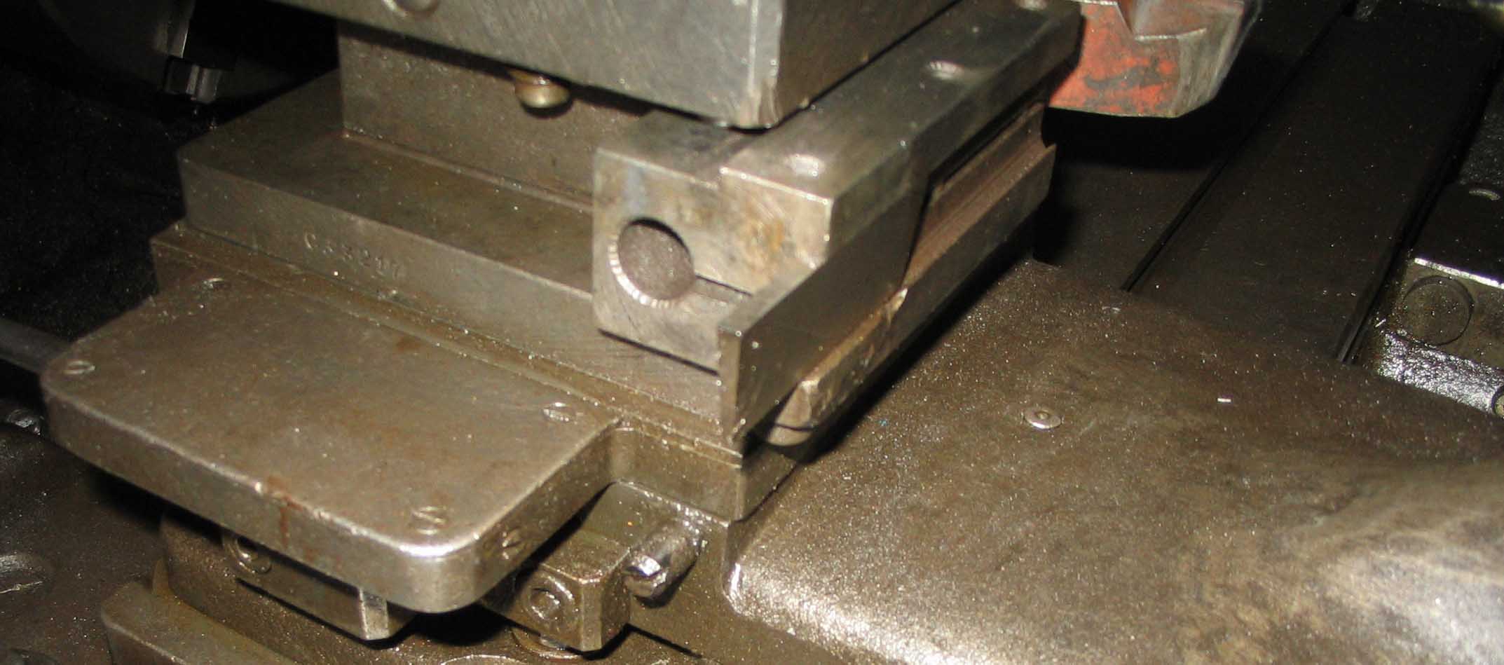

Dneska jsem to nafotil, původní délka upichováku byla cca 140 mm. Držák jsem si udělal tak, abych mohl upichovat těsně u čelistí. Držák je kalený, aby se nevymačkával.
Kritizuješ něco, co jsi nevyzkoušel. Už to zkusíš, tak už nic jiného používat nebudeš. Já jsem psal
Takhle vypadá špona, co z toho leze: Tohle bylo upichováno bez chlazení. Rastr na papíře je 10 x 10 mm.Zkuste to a uvidíte, pak napište výsledek.
