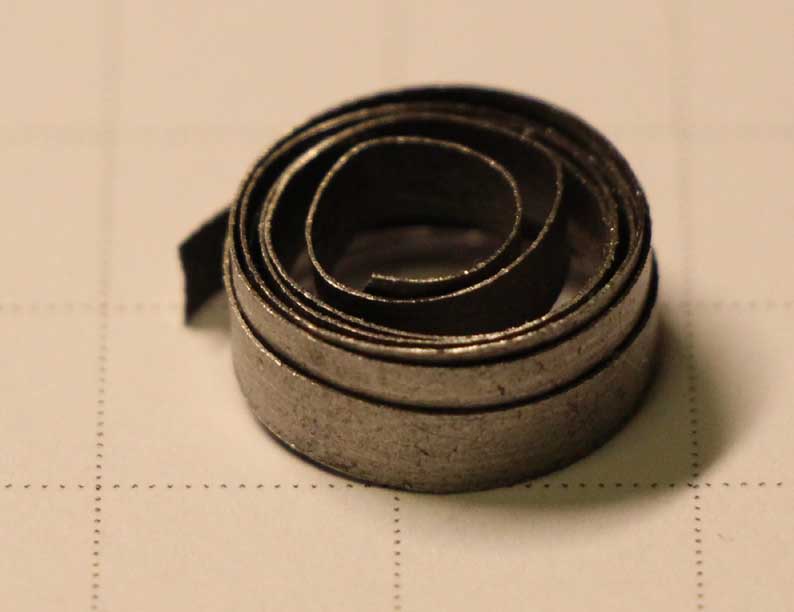

Jedna dobrá rada: Nevybrušuj žlábek! Pokud je vůle v suportu a ve vřeteni, tak si to ten nůž "podává" a drnčí. Kdysi jsem poctivě brousil žlábky, dokonce i v normě na upichováky to tak je předepsáno. Těch ulámanejch upichováků bylo. Od té doby, co dělám úhel čela nula stupňů je po problému. Když se o tom bavím se soustružníkama, tak to nikdo nechce chápat, až když jim ukážu, jak upíchnu pr. 60mm bez rozjíždění (s chlazením), tak se začnou opičit. Nůž radeco lichoběžníkového průřezu v držáku. K dyž se otupí, tak ho nabrousím tak, že odbrousím otupený materiál na hřbetě a jede se dál. Výška do hrotů zůstává stejná, vystrčen z držáku co nejméně podle průměru. Upíchnutá plocha je naprosto čistá. Zkuste to a uvidíte, pak napište výsledek.

Kritizuješ něco, co jsi nevyzkoušel. Už to zkusíš, tak už nic jiného používat nebudeš. Já jsem psal
Origosch.
Takhle vypadá špona, co z toho leze:
Tohle bylo upichováno bez chlazení. Rastr na papíře je 10 x 10 mm.
