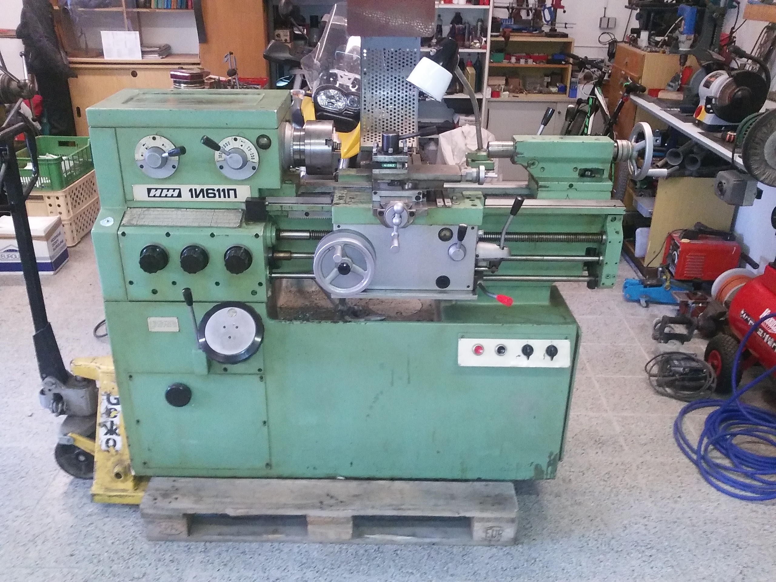

Taky jsem ho mohl mít, ten kulatější typ, byl zánovní z výzkumného ústavu. Opravdu, stál tam ještě na chodbě na paleťáku. Chyběla lyra a hřídelky pro výměnné kola. Majitel pak asi umřel, protože přestal komunikovat.
Není to konkrétně on, ale vypadal takhle. Možná ještě lepší stav.
(1.1 MiB) Staženo 933 x

Zdravim, jsem cerstvim majitelem tohoto stroje. Stastnym. Chtel bych se zeptat zkusenejsich - jaky pouzit olej pro rozvod mazani, staci pp90? Nyni mi prijde napln husta, olej v kontrolnim miste ukapava, mozna po zahrati potece. Jak je to v suportu, tem ma byt videt co? Tlaci to zrejme olej v zavislosti na spusteni otacek hl. Motoru? Ale ani tak to ani nekape, oleje je ve skrini dost.
salus
Příspěvky: 1528
Registrován: 1. 9. 2013, 1:30
Bydliště: Chrudimsko
26. 10. 2015, 5:05
V manuálu je napsán jednotný olej a to 30 GOST 1707-51 jaký tomu odpovídá náš dnešní olej se zkus zeptat třeba tady: http://www.paramo.cz/CS/kontakty/Strank ... rodej.aspx" onclick="window.open(this.href);return false;
V suportu je pístové čerpadlo které tlačí olej při běhu vodícího šroubu šroubu nebo tažné hřídele. V olejoznaku by tedy měl olej také protékat. Pokud je tedy oleje v suporové skříni dost jak píšeš, můžou být také ucpané rozváděcí trubičky, pokut tedy pístové čerpadlo funguje a dává olej.
