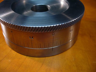

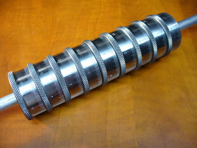

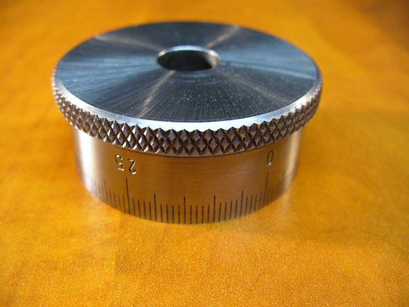

Jo tak to je neveselý a blbě se na tom dělá :lol: takhle špatně je to tuším i na S28 a jiných. Není nic jednoduššího jak vyrobit u tumlíka nový nonius pokud by se tam nedávalo dig. odměřování :lol:

jo moc pěkné a dobrý nápad, škoda že to nebylo dřív na trhu . Já jsem se už rozhodl pro digitální odměřování, nebot mi to usnadní práci.

JJ napiš, ale budeš si muset počkat, vždycky ta sada zmizne během pár dní :lol: to bys nevěřil kolik je mezi lidma MN80, jednou spočítám jen ty co něco chtěli na tento soustruh a padne ti brada :wink:
Ale ten příčný nonius fakt pomůže :wink:

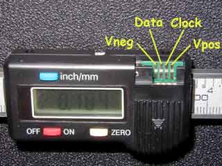

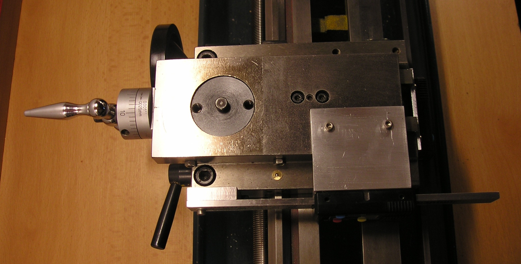

dnes jsem koupil v Lidlu 5ks šuplér á 299,- /v Bauhausu by stála á 480,-/
na soustruh dám 1 na přičný posuv -to stačí, zbytek na FN 22 a jedna mi ještě zbyde :D
ted musím vymyslet dobré upevnění šupléry na suport a zapojit el.

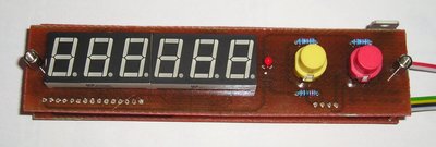

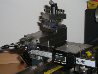

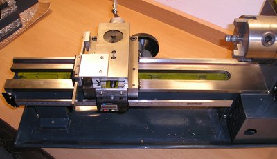

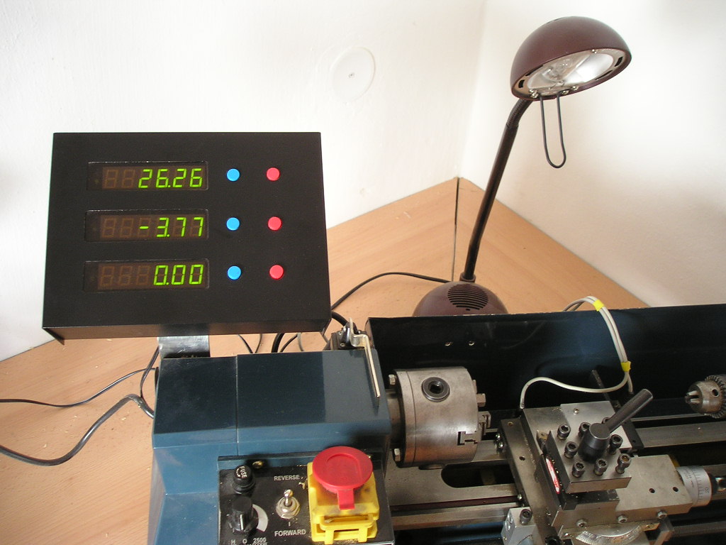

Pavka
Příspěvky: 908
Bydliště: Ronov
Příspěvek 26. 3. 2011, 11:07

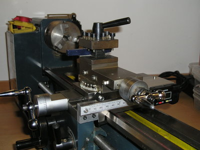

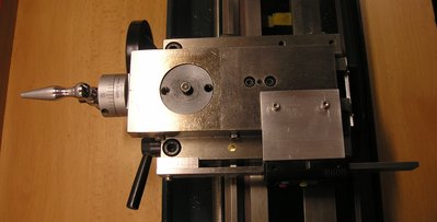

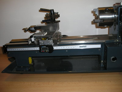

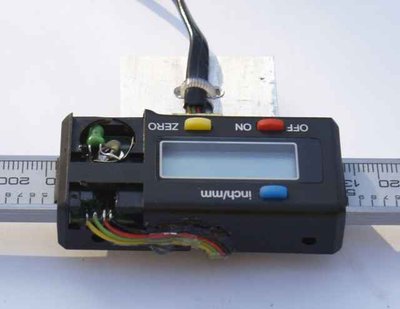

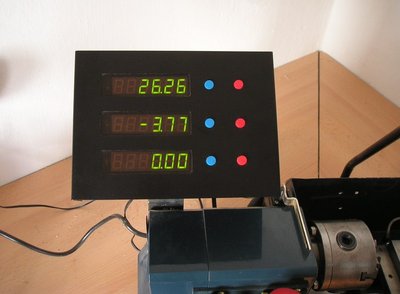

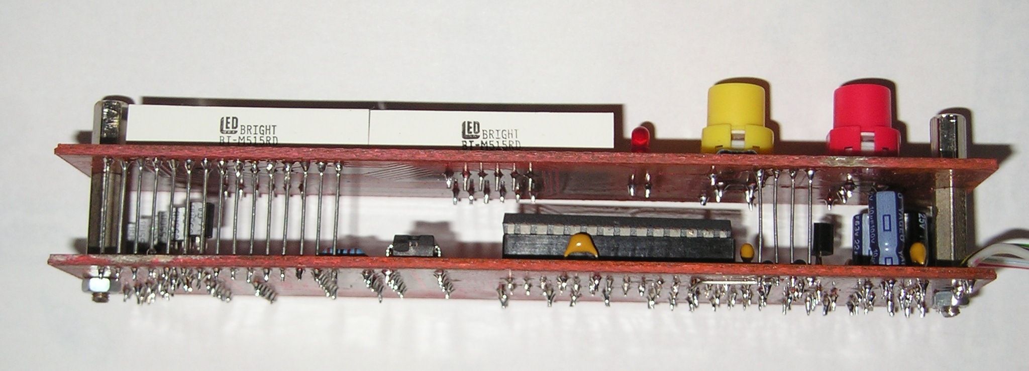

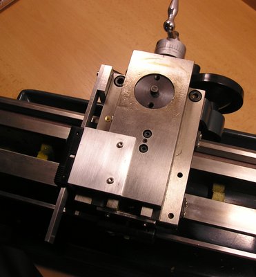

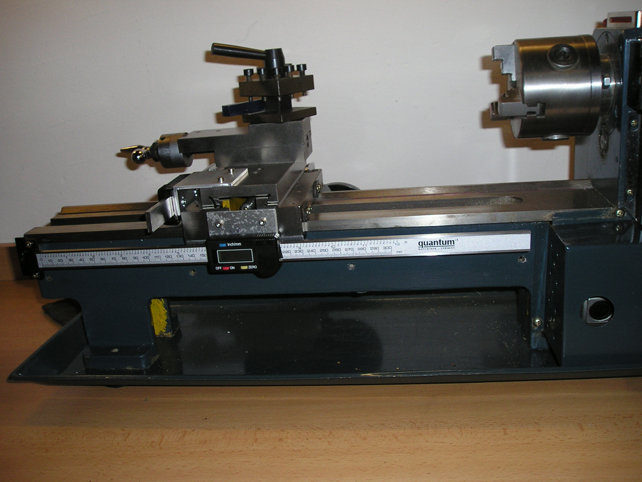

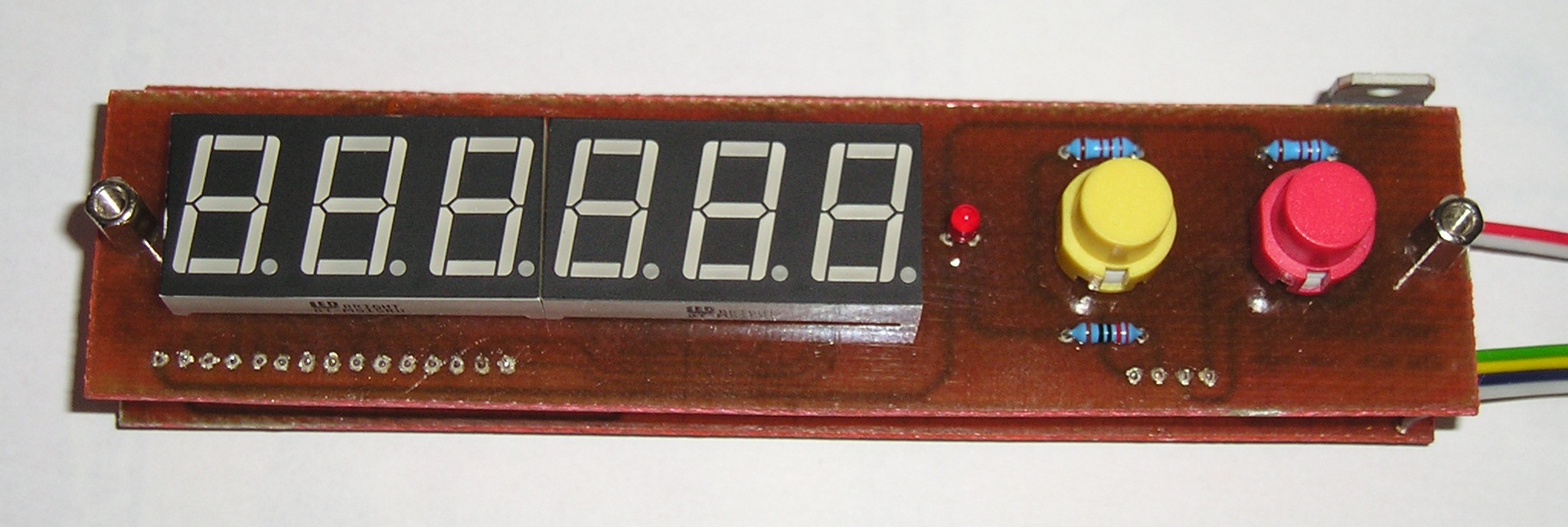

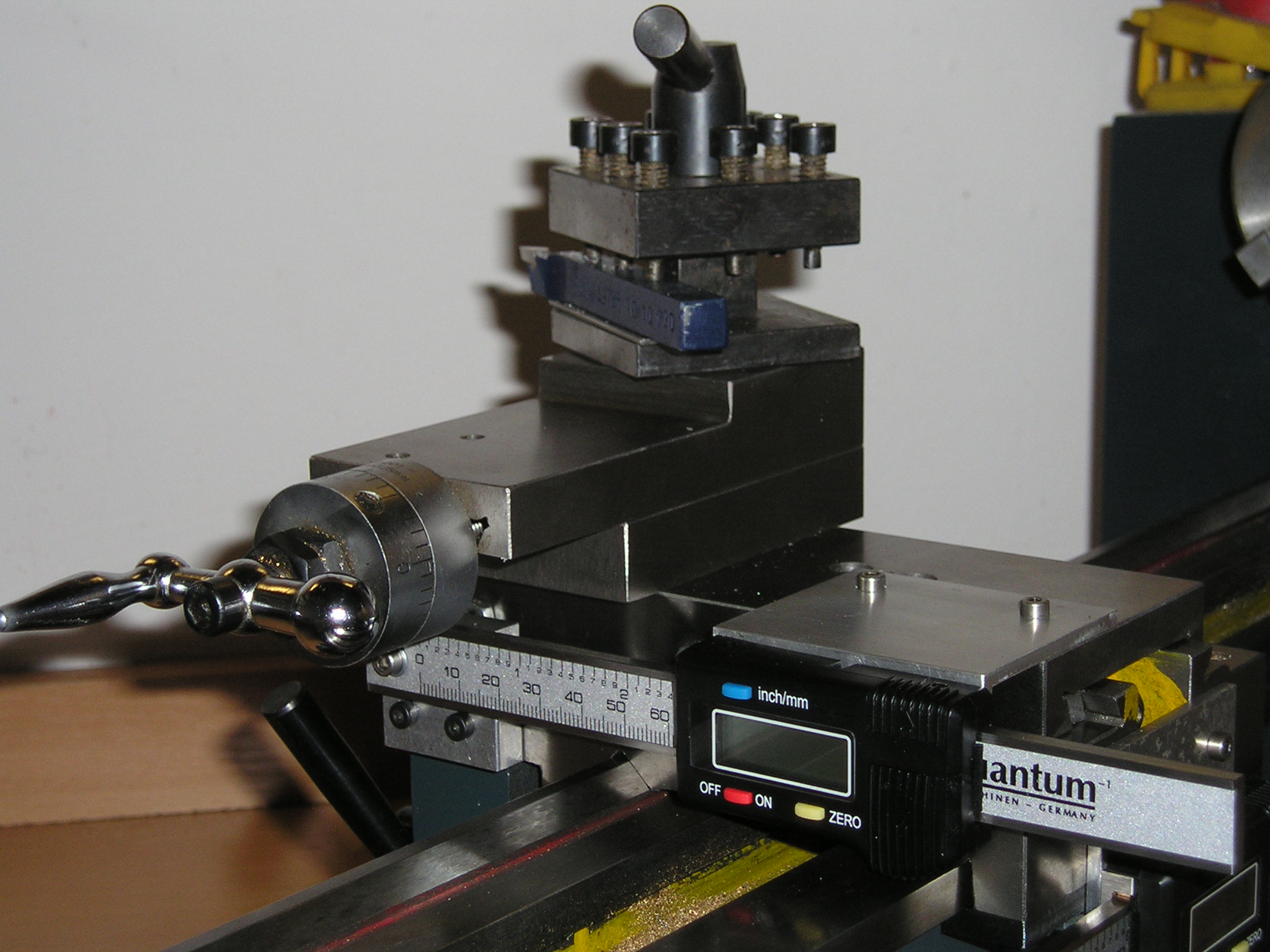

Pro ispiraci pár fotek, jak to mám udělané já.
Samotné odměřování si lze objednat na mích stránkách:
http://hobbyelektro.webnode.cz/products ... dmerovani/" onclick="window.open(this.href);return false;
Zapojení konektoru měřítka.jpg (11.18 KiB) Zobrazeno 25949 x

Příspěvek 27. 3. 2011, 8:36
pěkný , takhle to chci udělat na tom mým soustruhu.
