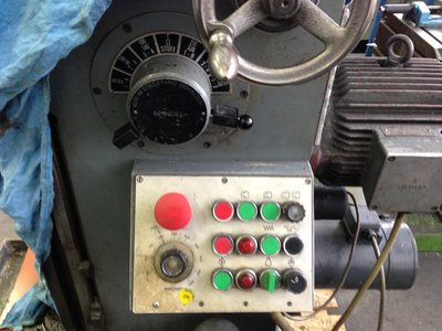

Kupil som si staru frézu Thiel TH155 a davam ju do kopy.
Narazil som však na problém.

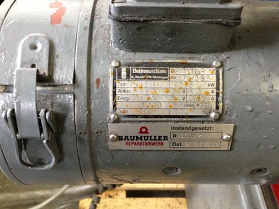

Riadenie pohonov v x a z-ovej osy je spravené cez servo alebo jednosmerný motor...(je tam Tacho a motor má uhlíky) fotky prikladám.
A je riadené potenciometrom .Ktorý riadi otáčky onoho motora až do zastavenia..Smer riadim potom pákou radením prevodov.No a toto všetko odišlo dopreč.Predpokladám že odišiel motor.
A tak by som sa chcel spýtať či by mi niekto nevedel pomocť nájsť náhradu motora resp. náhradu motora,ovládania, potenciometra a tacha.Mechaniku som schpný kompletne prisposobiť problém je elektrika.
Prikladám obrázky bohužiaľ na tachu nieje žiadne označenie.Doku veškera žiadna a pravdepodobne nedohladatelná...
Budem vdačný za každů radu.Oprava motora je prakticky nemožná...Rozsekané zhorené...

asi bude nejjednodušší (i finančně nejméně nákladné) předělat to na klasický asynchronní motor + frekvenční měnič. Dnes i ty nejjednodušší měniče umí připojení externího potenciometru pro zachování stejného principu řízení otáček. 1,5kw měnič bratru za €150 + 750W motor. Výběr typu motoru bych přizpůsobil pracovním otáčkám ve kterých se budeš pohybovat nějčastěji pro zachování optimálního kr. momentu. tj. 700-3000 jmenovitých otáček asynchr motoru. Na štítku toho DC motoru je 5000 jm. otáček ale na řízení je to o řád méně, takže netuším jaké jsou pracovní otáčky.
možnou nevýhodou tohoto řešení může být provoz na velmi nízkých otáčkách, kde ti bude chybět krouták a motor se bude zahřívat. Pak ti nezbyde nic jiného než jít variantou AC serva, 750W + driver cca €500.
DC serva se dnes už prakticky nevyrábějí a pokud budeš chtít sehnat starší náhradu, tak jsou pekelně předražené.

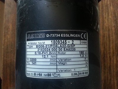

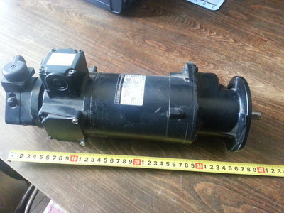

Něco tady mám = DC servomotor. (foto) Zatím je to sice plánováno jinam, ale potencionální příjemce má tč. jiné priority.
Je to s bezvůlovou převodovkou, a tachogenerátorem 30V.

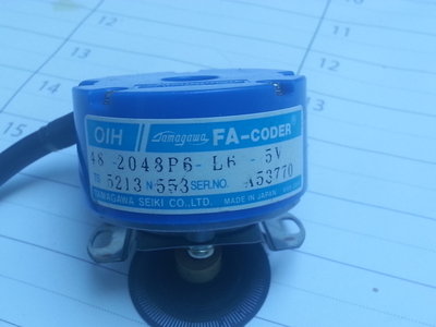

Nicméně mám připraven i enkodér a ke všemu pásnoucí servozesilovač (vstupy: step/dir, koncáky a total stop).
Napájení myslím sedí (180 nebo 190 V jedno jest), jen jestli není 1,2kW moc, máš tam 0,8 kW a to je 50% nahoru.
Jinak pokud bude zájem i jinde, chtěl bych to prodat. Vyvolávám za 3900Kč-(cca 150 Euro)+ pošta (později případně přesunu do prodeje)
Perfektně to vyhovuje i na generátor (vítr/voda). K dispozici až 3 kusy!
Zájemci prosím SZ

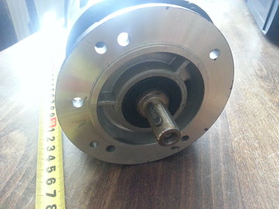

Mám pár otázok dá sa ta prevodovka bez problému odmontovať?
Mohol by si spraviť nejaké fotky toho zvyšku?
Máš nejakú dokumentáciu ?

Prosím si lahšiu otázku - co já vím zda existuje - pro mě existuje motor. (zeptej se ve Zlatých Moravcích - máš to vedle)
Jestli se to dá demontovat nevím. A nehodlám to zkoušet - vždy existuje nějaká past a já ji nehodlám objevit.
Co to je fotky zbytku - čeho?
Dokumentace - jako účtenku ?
Jinak ten motor je nový - nikde nepracoval a nebyl namontován!

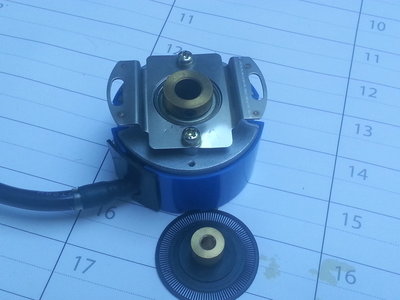

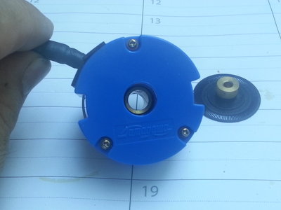

No já zase mylel, že víš jak takový profi enkodér vypadá: takto Vše o controleru najdeš tady i jinde http://www.uhu-servo.de" onclick="window.open(this.href);return false;villli píše:počkaj počkaj...nejak sme sa nepochopili
JA som myslel dokumentáciu a fotky ako schémy alebo manual k tomu Enkoderu a servozosilovaču aby som vedel o čo ide...
Měj se.
