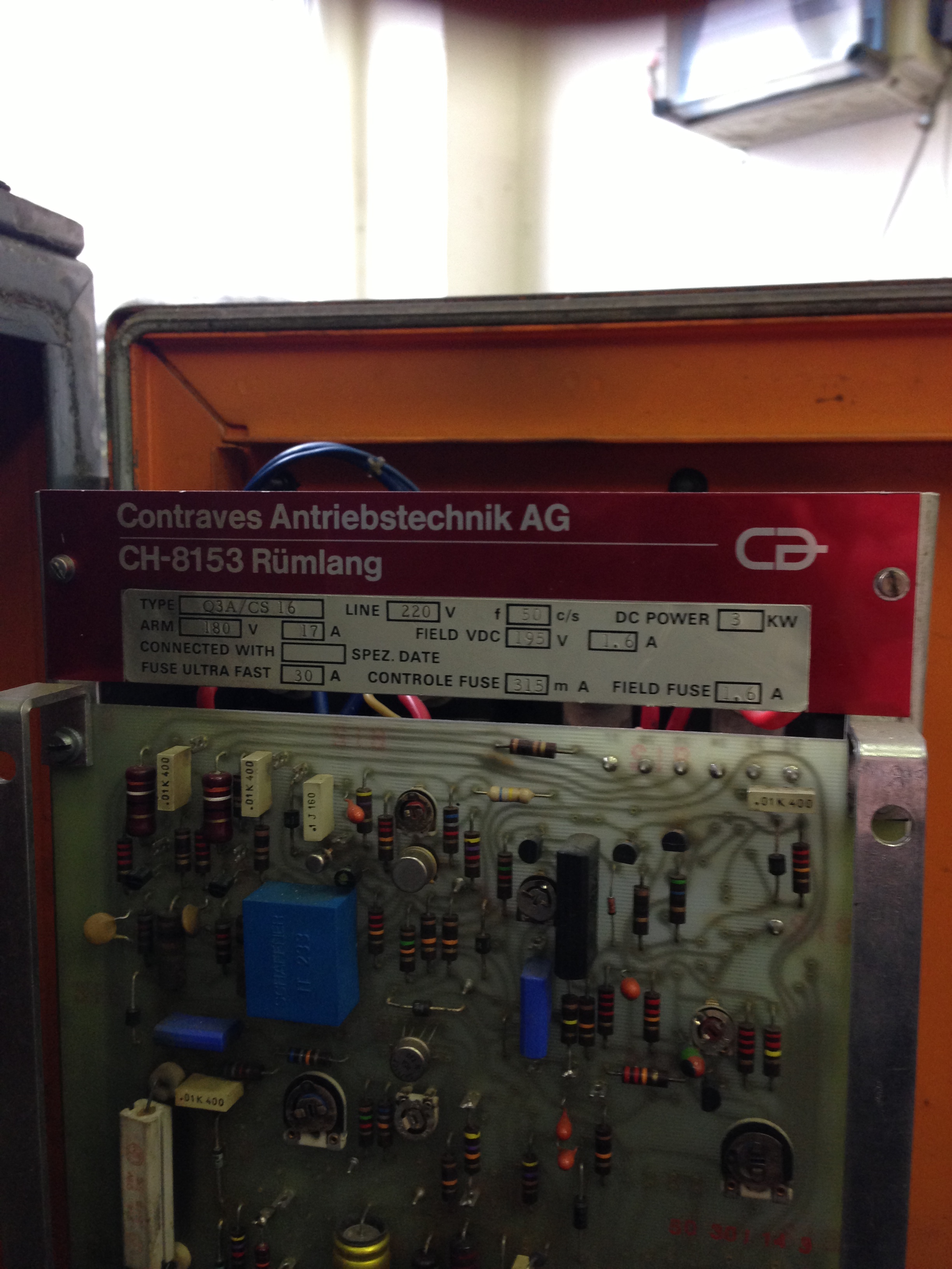

Pravdepodobne riadiaca jednotka motoru

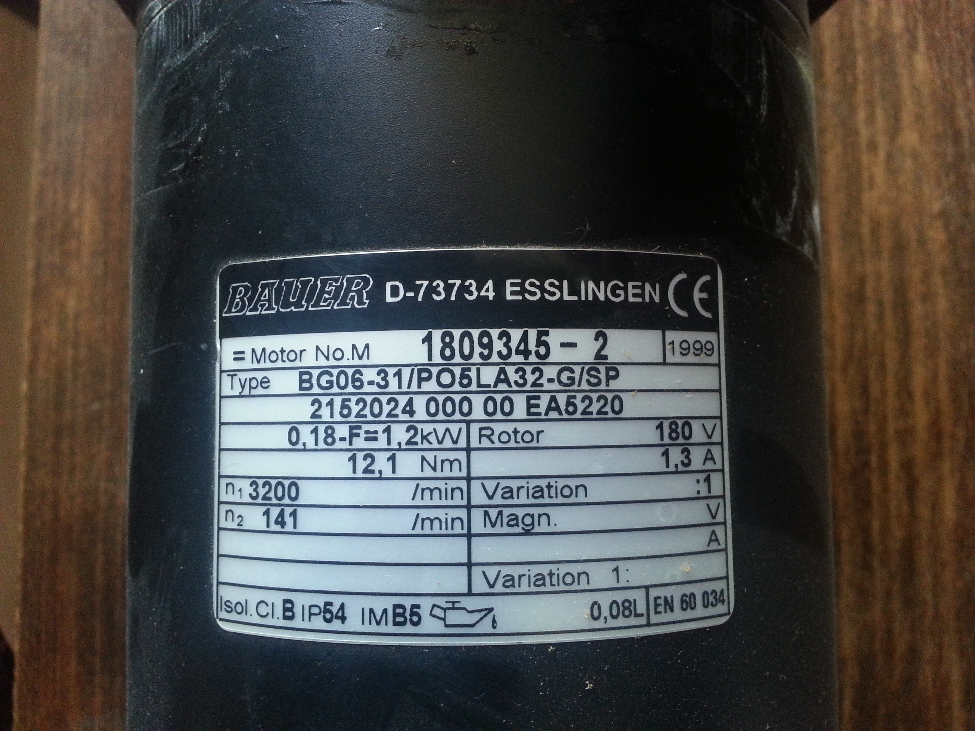

Něco tady mám = DC servomotor. (foto) Zatím je to sice plánováno jinam, ale potencionální příjemce má tč. jiné priority.
Je to s bezvůlovou převodovkou, a tachogenerátorem 30V.
Nicméně mám připraven i enkodér a ke všemu pásnoucí servozesilovač (vstupy: step/dir, koncáky a total stop).
Napájení myslím sedí (180 nebo 190 V jedno jest), jen jestli není 1,2kW moc, máš tam 0,8 kW a to je 50% nahoru.
Jinak pokud bude zájem i jinde, chtěl bych to prodat. Vyvolávám za 3900Kč-(cca 150 Euro)+ pošta (později případně přesunu do prodeje)
Perfektně to vyhovuje i na generátor (vítr/voda). K dispozici až 3 kusy!
štítek celkově
štítek celkově

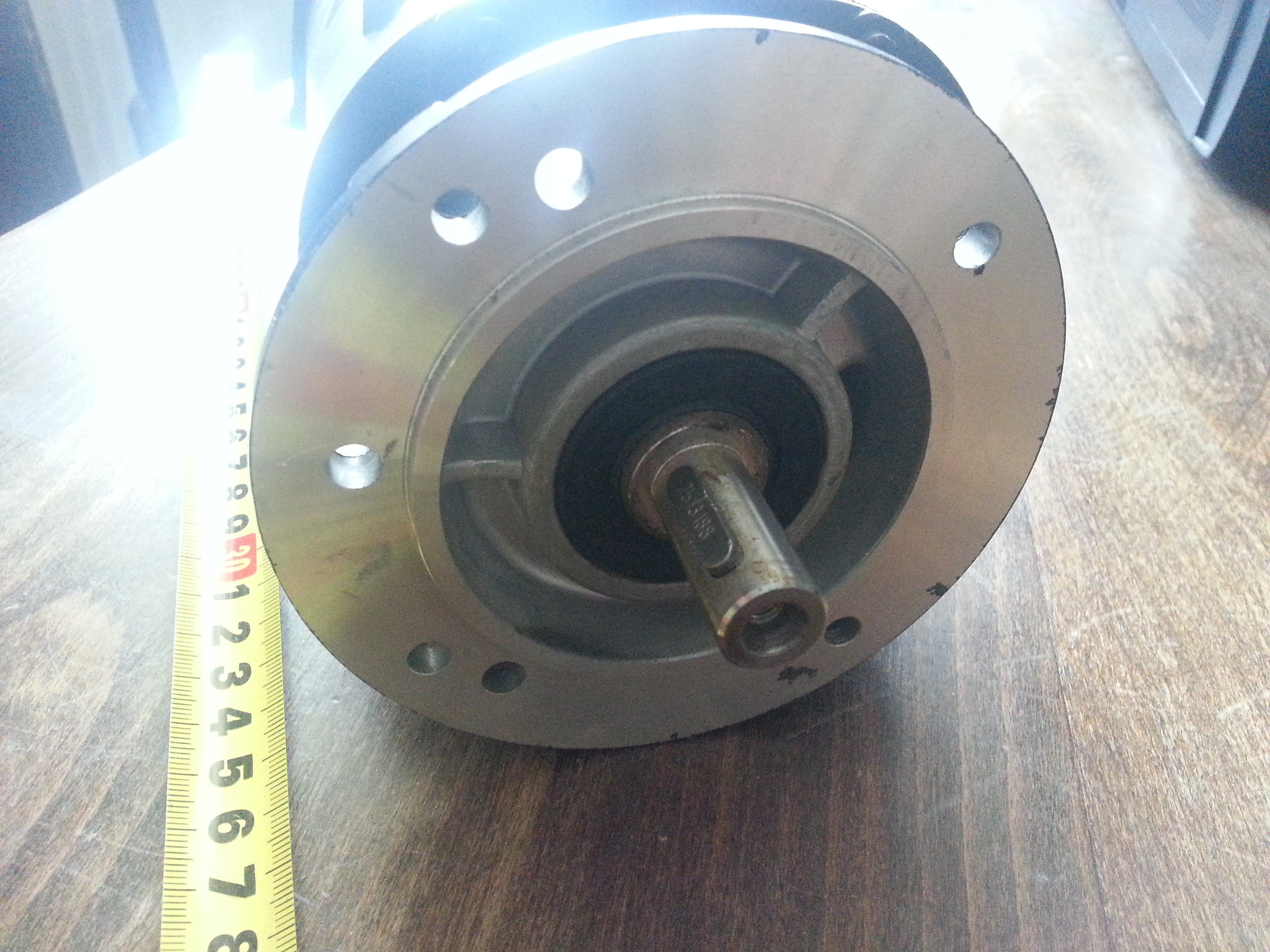

příruba - rozměry na požádání

To vyzerá celkom zaujimavo Akurát firmu BAuer nejako neviem nájsť existuje ešte?
Mám pár otázok dá sa ta prevodovka bez problému odmontovať?
Mohol by si spraviť nejaké fotky toho zvyšku?
Máš nejakú dokumentáciu ?

Prosím si lahšiu otázku - co já vím zda existuje - pro mě existuje motor. (zeptej se ve Zlatých Moravcích - máš to vedle)
Jestli se to dá demontovat nevím. A nehodlám to zkoušet - vždy existuje nějaká past a já ji nehodlám objevit.
Co to je fotky zbytku - čeho?
Dokumentace - jako účtenku ? :lol:
Jinak ten motor je nový - nikde nepracoval a nebyl namontován!

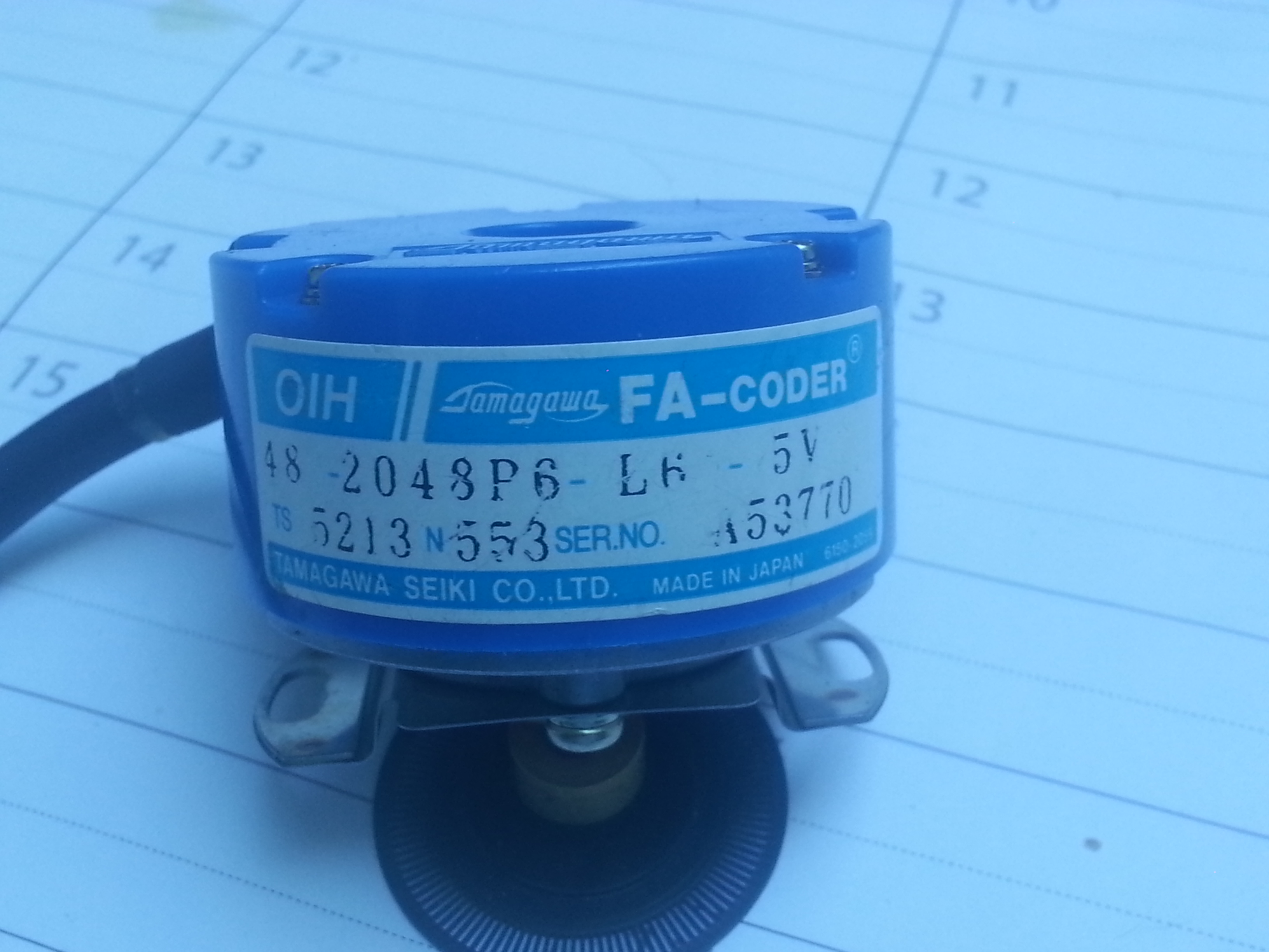

No já zase mylel, že víš jak takový profi enkodér vypadá: takto

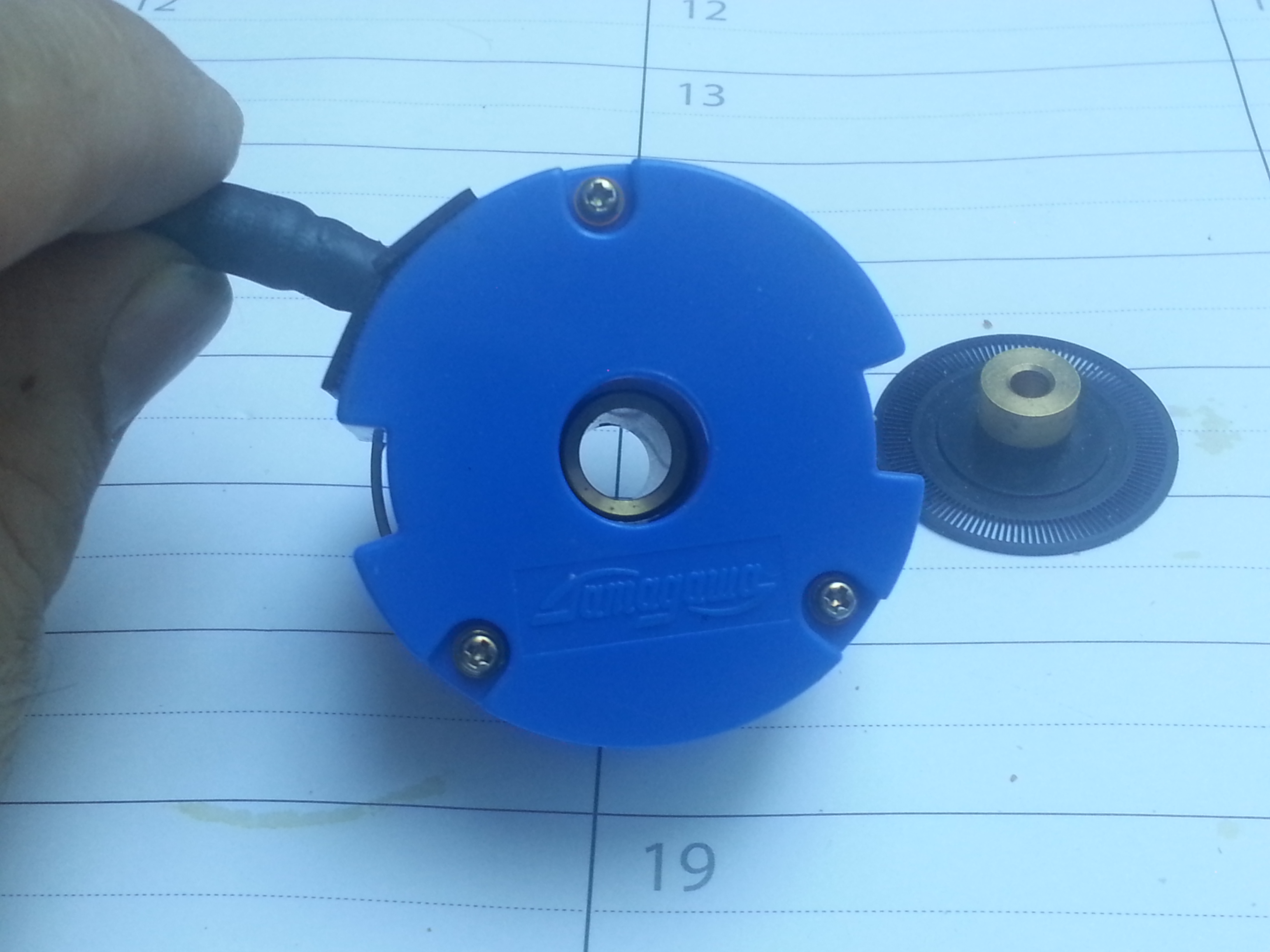

Celkový pohled. Ta clonka je z něčeho obdobného jen s menším rozlišením
Postě standartní japo enkodér na 5V<br />se slušným rozlišením (3 kanál, má zero)
pružné zavěšení jen na 2 šrouby
průchozí dírka (?3/8&quot;)
průchozí dírka (?3/8")
