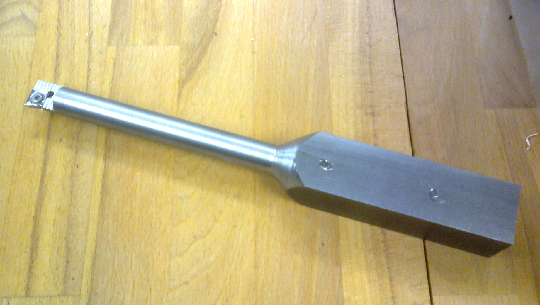

Koukám, že jsem tu jednou zahájil vlákno, vyzvěděl informace a ani nedal feedback. Omlouvám se a připojuji fotku jednoho ze samo-domo nožů, konkrétně TCLNR 15.5 :-) (standardní 12 mm byl moc krátký a při extrémním vyložení drnčel, 16 mm se nevešel). Materiál byl nakonec 11375 protože jsem ho měl kus v šuplíku, šikmé plochy lůžka pro VBD jsou frézované kulovou frézou D2R1 jako obecná tvarová plocha.

Pěkný, zabýval ses nějak podrobně přesnou geometrií lůžka pro destičku?
Nedá se to (výkresy lůžek) někde sehnat?
Příspěvky: 8472
28. 3. 2013, 8:54
Ne, vymyslel jsem si to a obkreslil z jiného držáku :-) Jestli ti to k něčemu bude, tak přikládám výkres pro nůž SCLC R 32 25 M 12 s vbd CCMT 12 04. Není to asi úplně podle ISO, hlavně jsem to upravil pro výrobu kulovou frézou místo kuželové 2x7 stupňů, ale poloha díry pro šroub se z toho vyčíst dá. A funguje to :-)

já už jsem si taky několikrát něco podobnýho dělal, úkosem 7° nebo něčím takovým jsem se nezabýval, dělal jsem to válcovkou pr. 3
spolehnul jsem se na to že originál šroubek s kuželovým krčkem destičku domáčkne na hrany lůžka, rozměry odměřené z destičky, hloubku lůžka jsem udělal asi dvě třetiny tloušťky destičky a fungovalo to taky

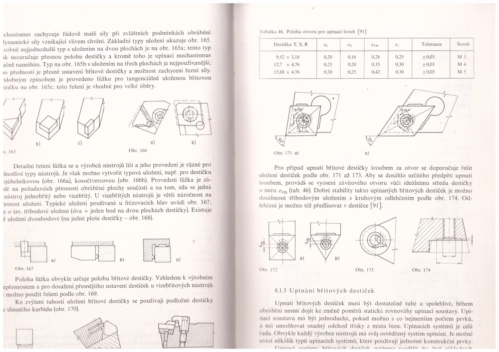

V jednej knihe mudrej som našiel zaujimave info.. to odlachčenie mi pride trochu zaujimave hlavne na tej strane zboku platky kde to drži na jednom bode..neviem či tam soudruzi s NDR neudelali nekde chybu
sustruh sv18 ,vrtačka
Příspěvky: 3814
5. 1. 2019, 9:02
Je to uloženie na 3 bodoch, je to v poriadku. Aj keď sa to nezdá, bude to takto držať polohu doštičky spoľahlivo.

Tak potom už neostava nič ine len zas doma si robiť držiaki...ale videl už niekto takto odlachčene sedlo na platku na nejakom original držiaku ?
