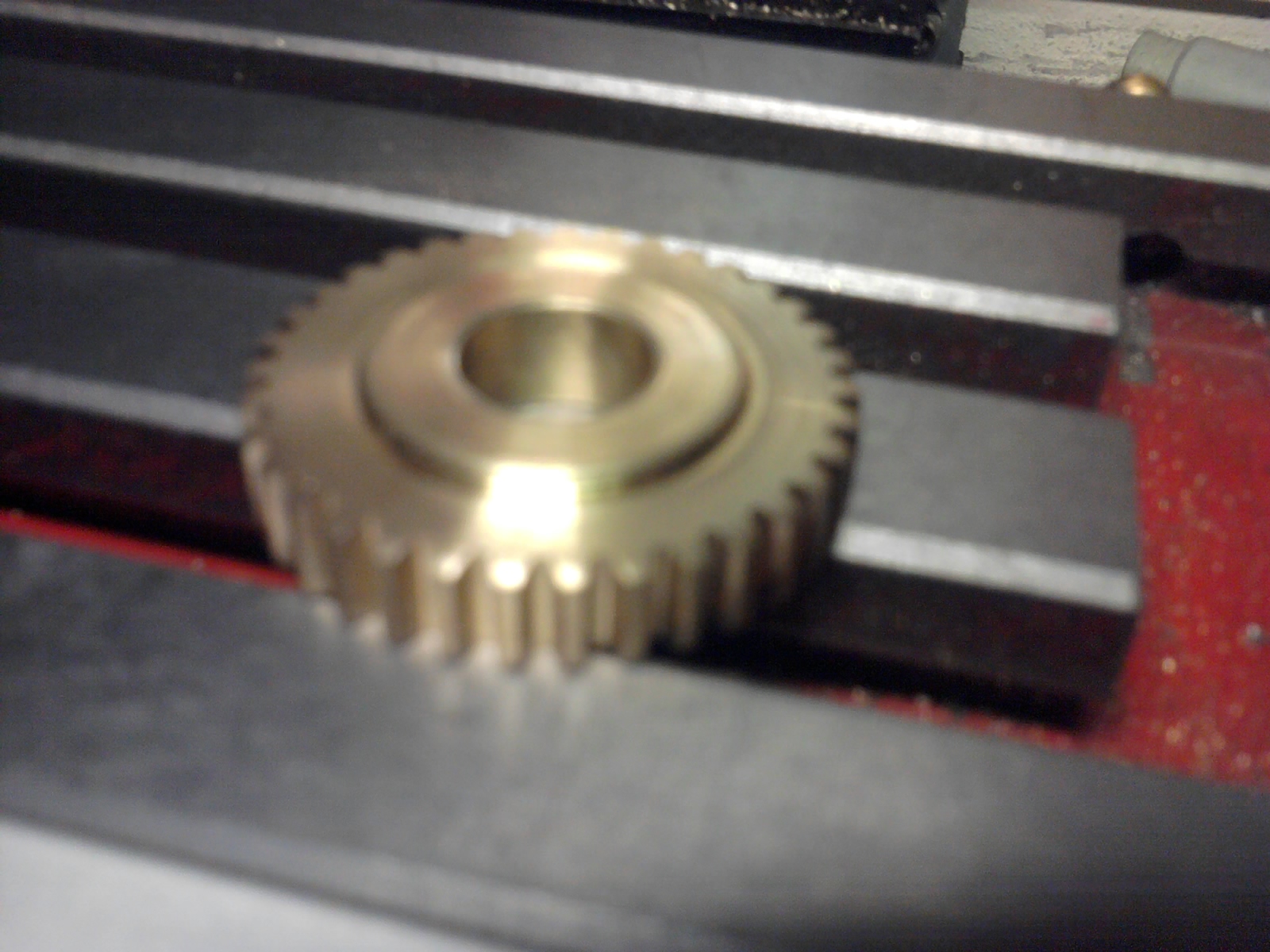

Tak moje první ozubené kolo na rotační ose. :D Modul M1 Z35, foceno mobilem.

Moc pěkný kolečko, jakýpak byl postup výroby?

No vytočil a dal na hřídelku kvůli uchycení a pomocí machem. Jen ty první dva zuby mi nějak utekly, nevím proč ale zadal jsem v machu místo 45 tak průměr frézy 40. :D :D :D Byla to ale jen zkouška. To druhé už bylo OK.

Stále zkouším M1/z26 ocel 11600 a vcelku spokojen.
