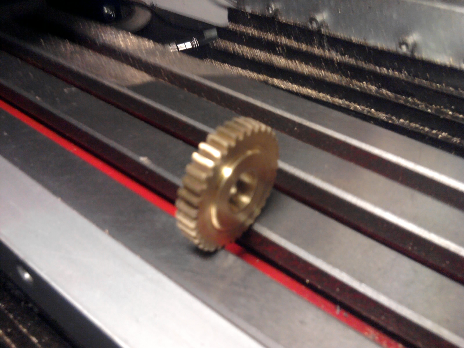

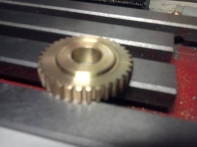

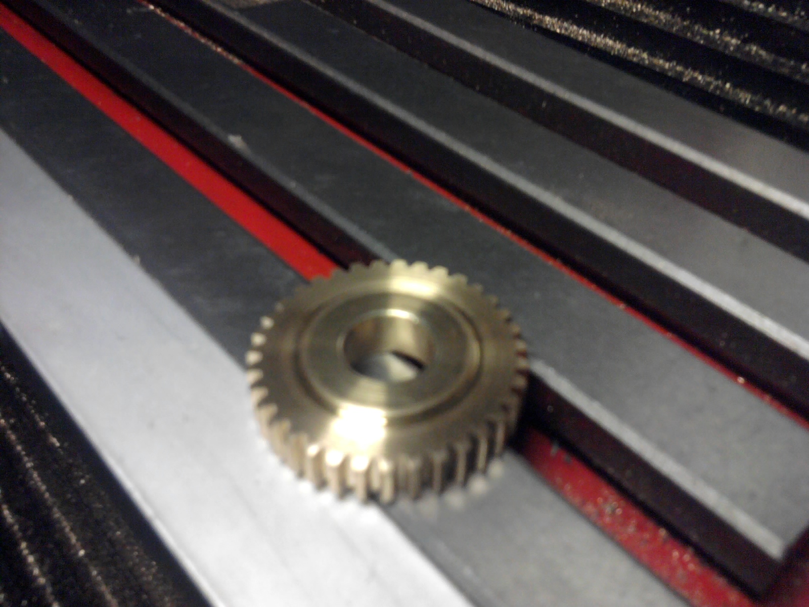

Tak moje první ozubené kolo na rotační ose. :D Modul M1 Z35, foceno mobilem.

sidonie
Příspěvky: 1003
Bydliště: Vranová Lhota
6. 2. 2013, 12:41
Moc pěkný kolečko, jakýpak byl postup výroby?
potraviny
Příspěvky: 1965
Bydliště: Most
6. 2. 2013, 1:16
Díky za pochvalu :D
No vytočil a dal na hřídelku kvůli uchycení a pomocí machem. Jen ty první dva zuby mi nějak utekly, nevím proč ale zadal jsem v machu místo 45 tak průměr frézy 40. :D :D :D Byla to ale jen zkouška. To druhé už bylo OK.

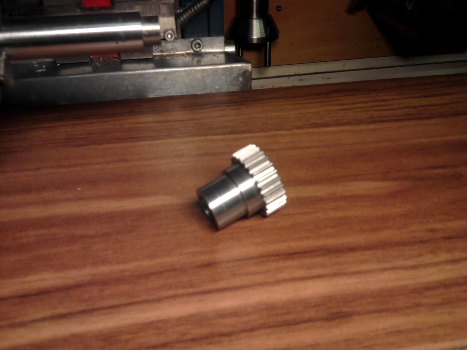

potraviny
Příspěvky: 1965
Bydliště: Most
2. 4. 2013, 5:30
Stále zkouším M1/z26 ocel 11600 a vcelku spokojen.
