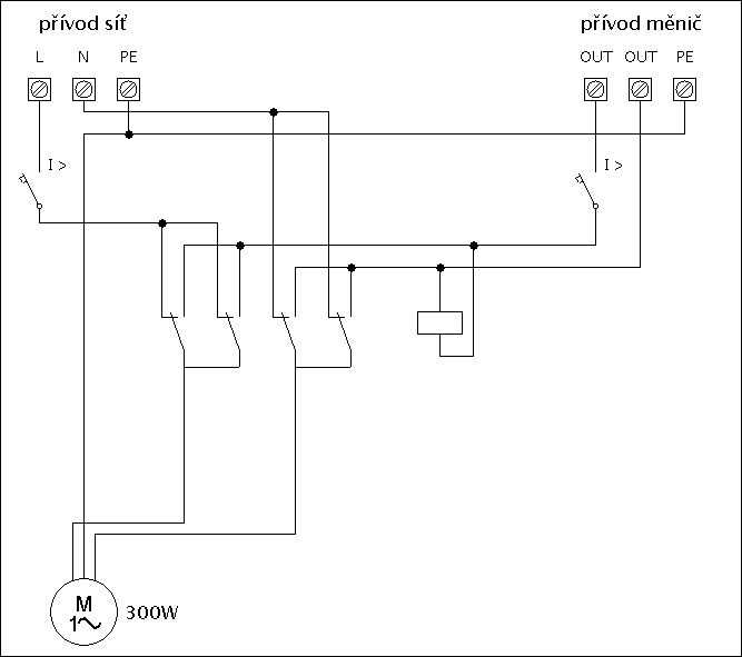

A co že to přepínání má ve výsledku přinášet? Ještě jednou prosím a polopaticky.
Nějak se v tom začínám ztrácet a připadá mi že jste vymysleli propletenec jak cip :D
Jestli správně chápu, tak pokud:
1) je k dispozici energie z měniče FVE má jet čerpadlo na energii z měniče
2) není k dispozici energie z měniče FVE tak čerpadlo krmit ze sítě.
Měnič FVE jede v ostrovu?
magi
Příspěvky: 2740
Bydliště: Třebíč
27. 3. 2013, 1:41
Udělal bych to přesně takto.
Relé Telemecanique RMX...... 4 x přepínací kontakt 6A při 230V 50Hz, cívka na 230V AC.
Pokud budou kontakty zdvojené je to na 300W až dost.
Nuláky obou zdrojů raději do sebe nespojovat. PE vodiče rozhodně propojit všechny do sebe.
U obou přívodů zvlášť jistič.

Ano , FVE jede jako ostrovní systém (teda ostrov ,ale v čase nedostatku dotovaný ze sítě)
Chápeš to správně prostě chci aby čerpadlo jelo pokud je dostatek energie na baterii z FVE a pokud není by se přeplo na sít .
Z toho důvodu potřebuju relé/stykač který přepíná sítě.
To co jsi nakreslil je fajn ,ale co když se připeče jeden kontakt a fáze se potkají?
To podle mne není nejlepší řešení hlavně z bezpečnostního hlediska.
Poslední dobou přemyšlím nad tím že relé by tam jenom zapínalo nabíječku PB akumulátoru , res. když by vypl regulátor z důvodu malého napětí akumulátoru , relé by seplo a tím zaplo nabíječku ze sítě , nabíječka by musela mít výkon větší než by byl odběr akumulátoru a tím by se zaručilo že by stihla něco nabít i když byl jelo čerpadlo.
Měnič má hlídání aku kdy pod 10V odpojí zátěž takže se baterie uplně neodělá.
Regulátor odpojuje zátěž již pod 12V tudiž za to bych napojil to relé které by nabíjelo baterku.
Je to takové ne uplně idealní s tou nabíječkou navíc to zase přináší další náklady , jenže to s těma relátkama se mi značně nelíbí právě z duvodu že nechci odrovnat ten měnič...
Koukám na ebay ,ale nic použitelného sem tam nenašel...

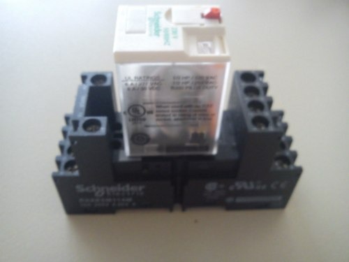

Relé se nikdy nespeklo, nepamatuju.
Nicméně pkud chceš jistotu, použij tyhle relé dvě. Jinou radu nemám.

magi píše:Relé se nikdy nespeklo, nepamatuju.
To relatko co popisuješ ma jakou vzdalenost těch kontaktů?
Ja už jedno relé mám takže bych měl asi pořidit stejné....
Mám relé do 10A pokud počítám správně max proud při 300w je 1,3A což je na jeden kontakt relé 0,65A což je proud celkem malý tudiž doufám že to oblouk nezapálí.

Nebuď blázen :D niz ve zlém.
Přesně tímto relátkem spínám 1000W topné těleso na předehřev oleje a už rok to spíná cca po 15min 10-12 hod denně.
http://www.c-n-c.cz/download/file.php?i ... &mode=view" onclick="window.open(this.href);return false;
Toto uvádím jen aby jsi byl naprosto klidný.

Ok tedy ,
Nějaký pojistný člen před ten měnič který by zhořel a nedošlo by k zničení měniče?
Jistič to asi nevyhodí ten spiše figuruje jako vypínač jestli chapu dobře, rychlá pojistka, no těško řict jestli by to stihla pobrat?

1) oblouk se "zapálí" vždy, jedná se o spínání a rozpínání pod napětím. Velikost oblouku určuje kolik toho relé vydrží :)
2) Je velký rozdíl zda 300W motor, 300W měnič a nebo 1000W topení
Každý mechanický spínací prvek má uvedeno kolik proudu může spínat při určitém charakteru zátěže (AC-1, AC-3, ...) na relé bývá někdy jen např. DC30V/5A - AC230V/5A ale často se nejedná o indukční zátěž.
Například v termostatu na topení je prťavé relé 16A ale pokud bych s ním sepnul motor který bere třeba jen 5A speče se a už to nerozchodí.
Jeden konkrétní stykač může spínat topení v AC-1 s proudem 25A ale motor s AC-3 už jen 9A. To je rozdíl 10kW topení ale jen maximálně 4kW motor
3)Jistič ani pojistky neochrání měnič před zničením. Naopak chrání vedení aby nezačalo hořet když se měnič pokazí. Z tohoto důvodu se před měnič dávají pojistky které:
- jsou levnější
- jsou spolehlivější (přechodový odpor kontaktu jističe není nic moc)
- jsou rychlejší (měnič nestihne začít "hořet")
- zvládnou lépe rozběhové proudy (typ aM)
Jistič typ B vypne za 1s při 5 násobku jmenovitého proudu kdežto pojistka při takovém proudu se přetaví za 0,05s
4) Více relé neznamená vyšší životnost ani jistotu. Při funkci se opaluje pouze jeden kontakt ten který je holt o nějaké milisekundy rychlejší/pomalejší i když jich je spojených sto. Spolehlivost se dělí a tedy více kontaktů znamená menší spolehlivost.
Vždy má smysl místo více relé/kontaktů použít výkonější typ

Ještě si dovolím podotknout, že pokud bychom měli vše udělat naprosto echt podle všech předpisů, tak je celá tahle debata akademická.
Legislativně není totiž vůbec přípustné tímto způsobem roubovat ostrovní FVE systém k síťovému systému.
Pokud je ostrovní zdroj (dieselagregát) jako záskok (např. v nemocnici), tak se přepínání děje zpravidla prostřednicvím deionů (jističů) s elektropohony a mezi nimi je mechanická blokáda. Dál musí být ostrovní soustrojí vybaveno sledováním přítomnosti síťového napětí, které blokuje paralelní provoz.
Toto celé ovšem musí schválit přímo distributor.
Dá se koupit dvojice stykačů s mechanickou blokádou (reverzační dvojice) ale myslím že tisícovka to nezpraví.
Tady by přepínání dvojice provádělo právě ono relátko.
U paralelních systémů je to přesně naopak, tam zase musí pří ztrátě síťového napětí dojít k okamžitému odfázování.
V práci jsme kdysi řešili zase dva přívody do rozvodny od dvou různých traf. Použili jsme dva deiony mechanicky i elektricky blokované mezi sebou.
