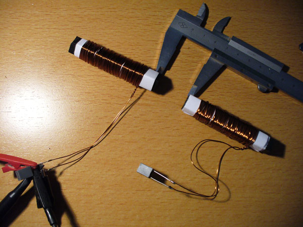

To je hodně zajímavý, uměl bys to plz popsat nějak konkrétněji (VF stránky jsem v amáru bohužel vždycky přeskakoval
)? Ideálně nějaký podobný projekt, nějaký schema (stačí bez vyhodnocení, příp. jen naznačit bod, kde brát pro vyhodnocovací obvod signál), obrázky, jak by zhruba vypadaly cívky a ty rezonanční anténky..? Ď

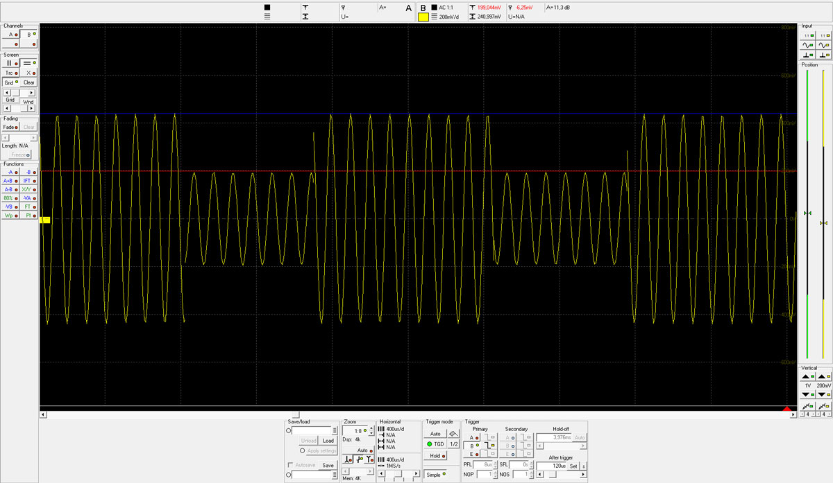

Snad to naznačí tyto obrázky
Cívky mají hodně malé Q, málo závitů a prostě nic moc (co byste chtěli za 5 minut, že)
Při vzdálenosti 25mm a naladění rezonance se signál na prvním LC členu mění podle zkratování druhého LC členu.
Poměr změny je vidět na obrázku měřeno bez posuvky (průběhy jsou sestřihnuté v photoshopu) - prakticky je možné vyhodnotit spolehlivě i trvalé rozepnutí
Čím blíže jsou cívky u sebe tím větší změna nastává. Funkce u této "konstrukce" přestane být použitelná asi na 10cm pak by vyhodnocení nebylo spolehlivé.
Myslím že když by si někdo pohrál s kvalitou cívek, kmitočtem dá se dosáhnout celkem slušné vzdálenosti. Naopak pokud by se mohly dvě cívky umístit od sebe třeba do 5cm není třeba se s tím moc hrát aby to fungovalo.
Berte to opravdu jako náznak.
Kdybych chtěl dosah třeba metr i víc, musí být systém ze dvou cívek. Jedna bude napájet jednoduchý vysílač který bude vysílat pomocí druhé cívky na jiné frekvenci. Tam ale bude potřeba poměrně velký výkon pro živení vysílací cívky.
