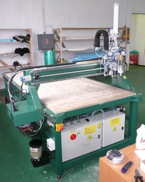

CNC2
Pracovní plocha:
X - 2550 mm
Y - 1260 mm
Z - 200 mm
Příkon vřetene: 1,1 kW
Otáčky vřetene: 6000 - 24000 n/min
Max.rychlost posuvu: 12000 mm / min
MACH3 + serva OMRON + měnič OMRON
U vřetene vrtačka PROXON pro vrtání malých děr.
Nyní hlavní použití - výroba plechů pro ultralajty.

Vřeteno typ C41/47-B-3822-400 DB-P-ER25 Teknomotor
www.teknomotor.com
Prodává LENZE.
1.1 kW max 24 000 ot/min.
Měnič CIMR-J7AZ41P50 3x400V/1.5kW OMRON

Jaký výkon má to vřeteno při menších otáčkách. Třeba 1000 ot./min.

tyhle vretena jsou vsechny na jedno brdo - pokud ma vetrak hnany z hridele tak vetsinou nesmi jit pod 6.000rpm a i s elektrickym vetrakem vetsinou ne pod 3.000rpm
pokud tohle je neco jinyho tak to bude cestna vyjimka

Není to čestná vyjímka. Od výrobce jsou předepsány minimální otáčky 6000 / min. Potom už jsou probémy s chlazením. Pokud by se "vhodně" nastavil měnič (vektorový) tak by se nějaký výkon vyždímal, ale...
Tyto motory mají většinou doporučovanou i dobu rozběhu pro zahřátí ložisek, takže nějaký provoz mimo doporučenou oblast se zřejmě někde projeví. Odzkoušeno to nemáme, zatím je v provozu od 11/07.

ja mam vzhledove prakticky identicke vreteno od jineho vyrobce a tam slo si vybrat stejne vreteno se ctyrmi ruznymi charakteristikama - vykon versus otacky
