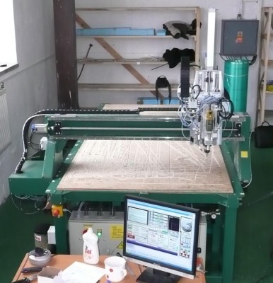

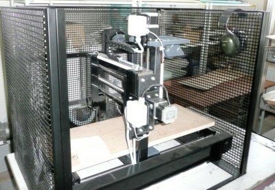

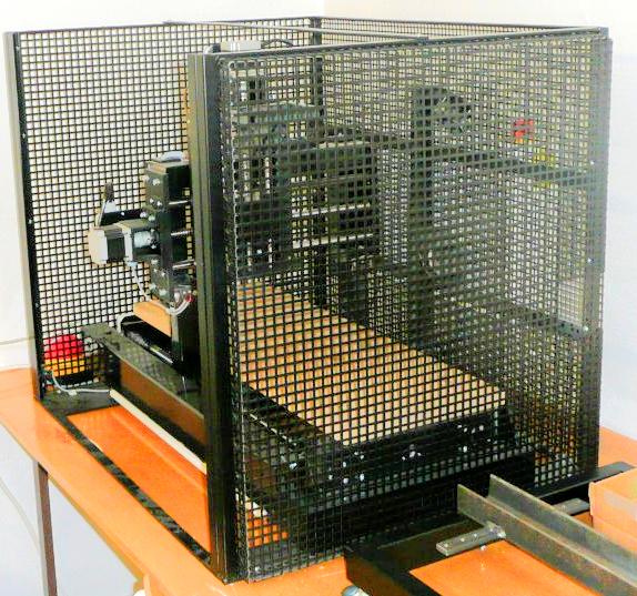

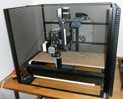

CNC1
Pracovní plocha:
X - 500 mm
Y - 250 mm
Z - 150 mm
Max. rychlost posuvu: 1200 mm/min
MaCH3 + PicStep + SX23-1012 Microcon
Na fotkách místo vřetene zrcátka pro CO2 laser.

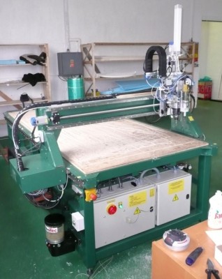

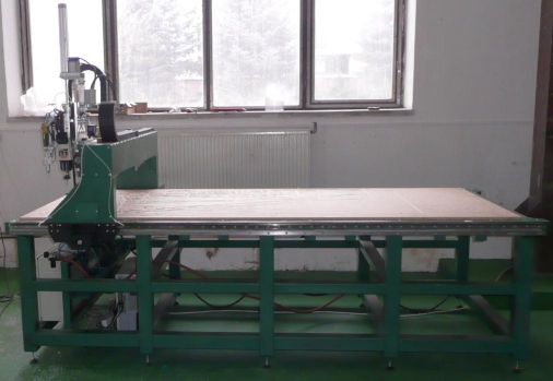

CNC2
Pracovní plocha:
X - 2550 mm
Y - 1260 mm
Z - 200 mm
Příkon vřetene: 1,1 kW
Otáčky vřetene: 6000 - 24000 n/min
Max.rychlost posuvu: 12000 mm / min
MACH3 + serva OMRON + měnič OMRON
U vřetene vrtačka PROXON pro vrtání malých děr.
Nyní hlavní použití - výroba plechů pro ultralajty.
Pokud by byl zájem, zvažuje se příprava stavebnice
na způsob CNC1.
Bližší informace na info@pridal.cz.

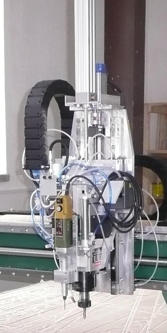

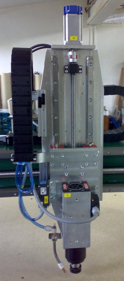

Detaily osy Z
Kompletní osa včetně pomocného vřetene s pneumatickým posuvem a s pneumatickým nadlehčením vozíku Z.
Rozpracovaná osa Z.
Rozpracovaná osa Z.

Moc pekne a krasne vreteno.Aky ma vykon a otacky.
Super praca!!!
Funny day!!!
MiRi
Příspěvky: 28
Registrován: 29. 3. 2007, 11:57
11. 4. 2008, 10:14
Vřeteno typ C41/47-B-3822-400 DB-P-ER25 Teknomotor
www.teknomotor.com
Prodává LENZE.
1.1 kW max 24 000 ot/min.
Měnič CIMR-J7AZ41P50 3x400V/1.5kW OMRON

Jaký výkon má to vřeteno při menších otáčkách. Třeba 1000 ot./min.

tyhle vretena jsou vsechny na jedno brdo - pokud ma vetrak hnany z hridele tak vetsinou nesmi jit pod 6.000rpm a i s elektrickym vetrakem vetsinou ne pod 3.000rpm
pokud tohle je neco jinyho tak to bude cestna vyjimka

Není to čestná vyjímka. Od výrobce jsou předepsány minimální otáčky 6000 / min. Potom už jsou probémy s chlazením. Pokud by se "vhodně" nastavil měnič (vektorový) tak by se nějaký výkon vyždímal, ale...
Tyto motory mají většinou doporučovanou i dobu rozběhu pro zahřátí ložisek, takže nějaký provoz mimo doporučenou oblast se zřejmě někde projeví. Odzkoušeno to nemáme, zatím je v provozu od 11/07.

ja mam vzhledove prakticky identicke vreteno od jineho vyrobce a tam slo si vybrat stejne vreteno se ctyrmi ruznymi charakteristikama - vykon versus otacky

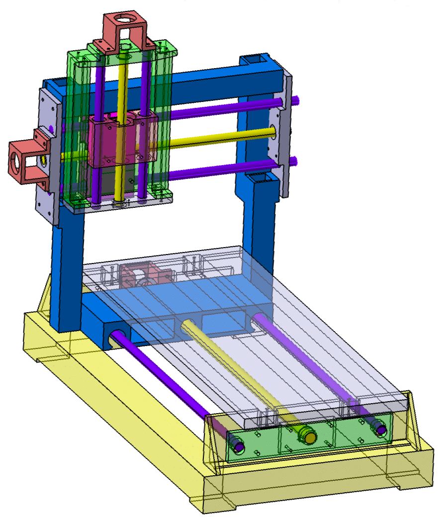

Omalovánky
CNC1
CNC1
CNC2
CNC2
