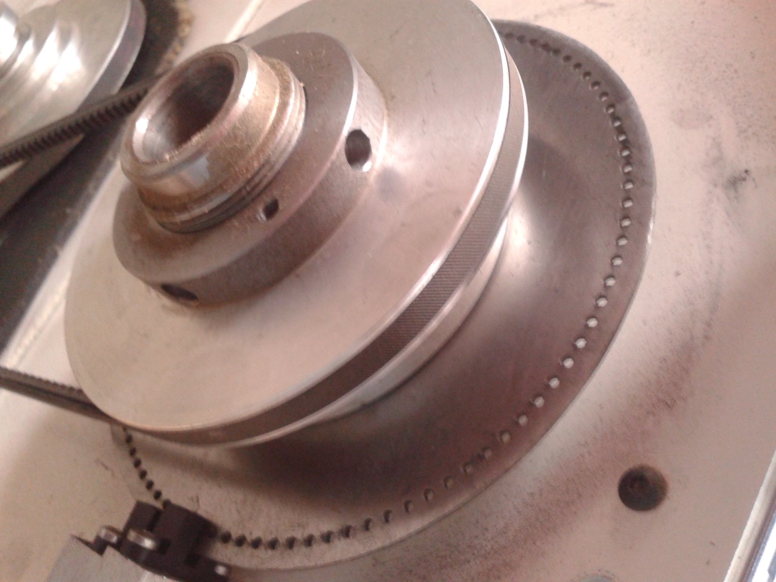

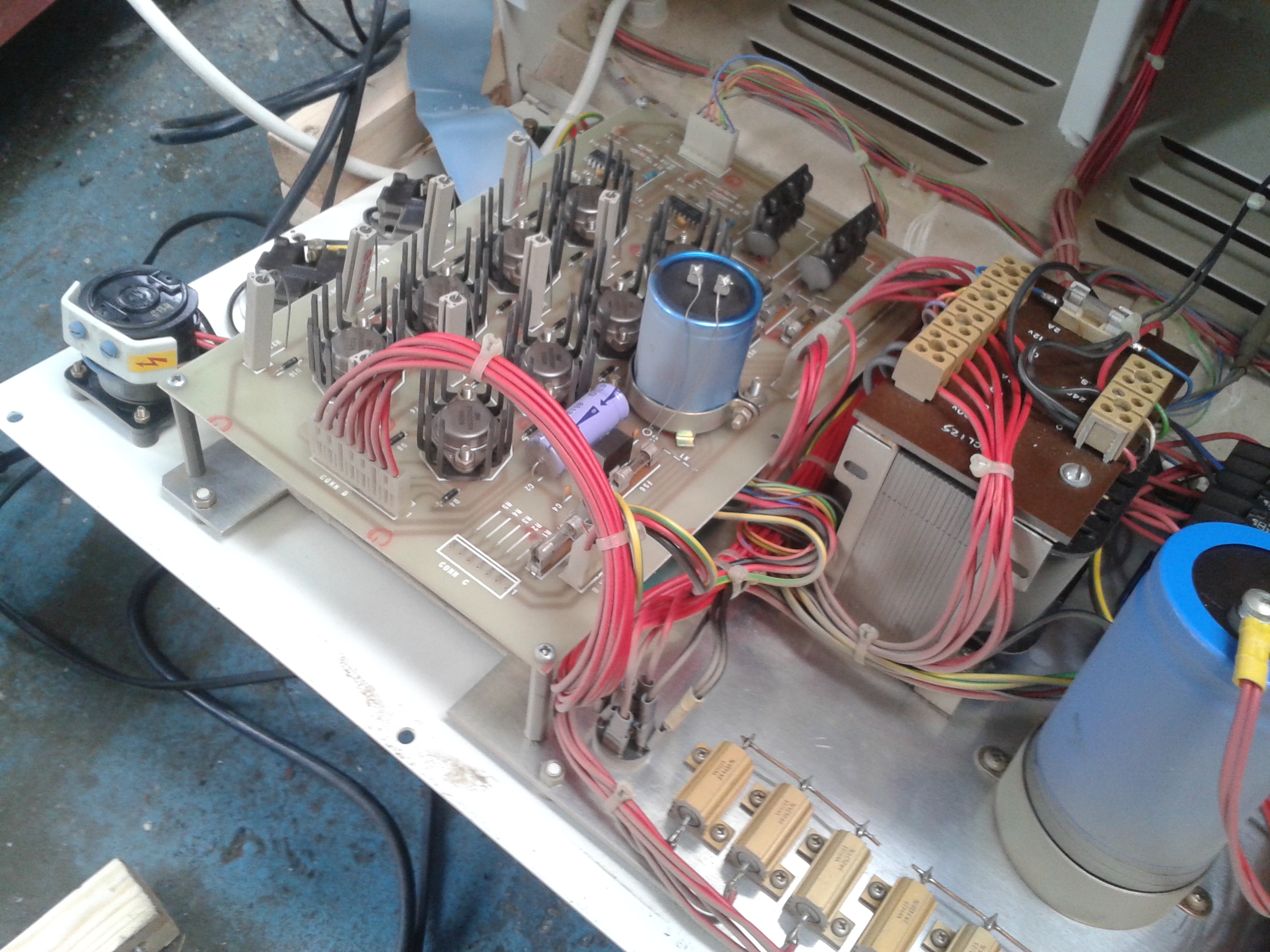

tak to vypadá že tam ty kuličkáče jsou, je tam blbě vidět ale na trapéz to nevypadá. Po opravě tlačítek funguje ruční posun otáčky vřetene a vše kromě jednoho u kterého si nejsem jist funkcí.
Po otevření elektroniky milé překvapení. Motor vřetene DC servo lenze a k němu i pěkný driver, má to i kolečko pro snímání otáček.
Cvičně jsem vzal kus kulatiny a s plátekem co už něco pamatuje zkusil vzít kul kulatiny duralu. Abych řekl pravdu oproti mojí mn 80ce super rozhodně výkon motoru bych řek je větší. povrch pěkný a špona o dost brutálnější. Skoro mi ho je líto na to co ho chci :(
bohužel původní elektonika půjde pryč nejde na ní jednoduše napojit step dir ( i kdyby to třeba šlo je to práce navíc), a dám drivery nové. Jediné co nevím kam dám referáky a jestli budu měnit motory.

sory za kvalitu nemohl jsem se toho lesku zbavit.
