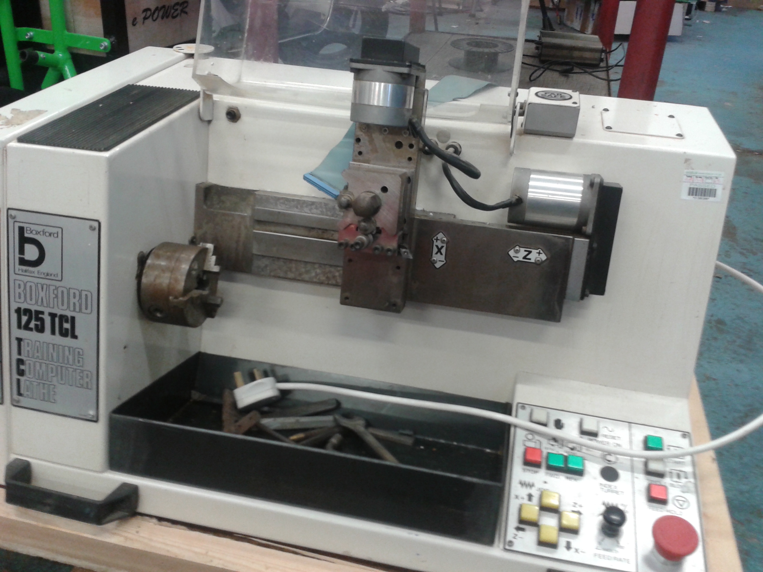

měl jsem jen chvíli se na to mkrnou ale zatím to vypadá docela rozumně myslím že po seřízení vůlí to bude v pohodě.
mám to na hodně měkké materiály tak je to skoro jedno

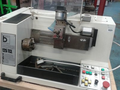

Velmi pěkná mašinka takový svislý soustruh ještě k tomu s QTCP
To bude ozdoba dílny ,jen trochu přeleštit a pohrát si s tím .
Jsou to asi krokáče že ,a jaký je systém a elektronika ..

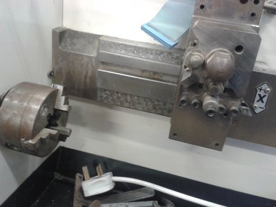

Řekla bych že z Anglie podle zástrčky na kabelu..
Čtyři madla a jde se tak nebude moc těžký..

ted na něj hledám místo, musím trochu poklidit. Je k tomu i systém na 5a 1/4 disketách
nejdřív zkusím co to dělá jak to je jen vyčistit a seřídit. Pak uvidím co tam dám za systém, mám tu gallad s modulem pro soustruh tak asi to. Jsou tam relativně malé krokáče ale asi to bude stačit. Celkově vypadá dost zachovale. Cena s dopravou z anglice cca 18 tis což není málo ale ani zas tak moc.

drahé škrabátko
jak se to veme , čína by stála tak 10 a tohle není čína a čas ztrávený úpravou číny má pro mě větší cenu než toto řešení.RaS píše:drahé škrabátko
Stačí seřídit dát nové drivery a je to k použití. I když motory nejsou žádná sláva dnes jsem s tím trochu jezdilo ale po opravě tlačíta pro volbu směru chodu vřetene se to už neroztočilo a přastalo jít x ko v jednom směru.

to byla reakce na millera že se tím dají škrabat tužky.. na škrabání tužek je to drahé.. jinak za 18000 asi proč ne.. když koupíš čínu za 10 dáš tomu motory šrouby tak seš na tom dráž.. jestli je tohle lépe dílensky zpracované tak proč ne..
Pokud v tom jsou i kuličkáče (dle data výroby by musely bejt zcela jistě i nějaký slušný značkový) tak za ty prachy není co řešit.

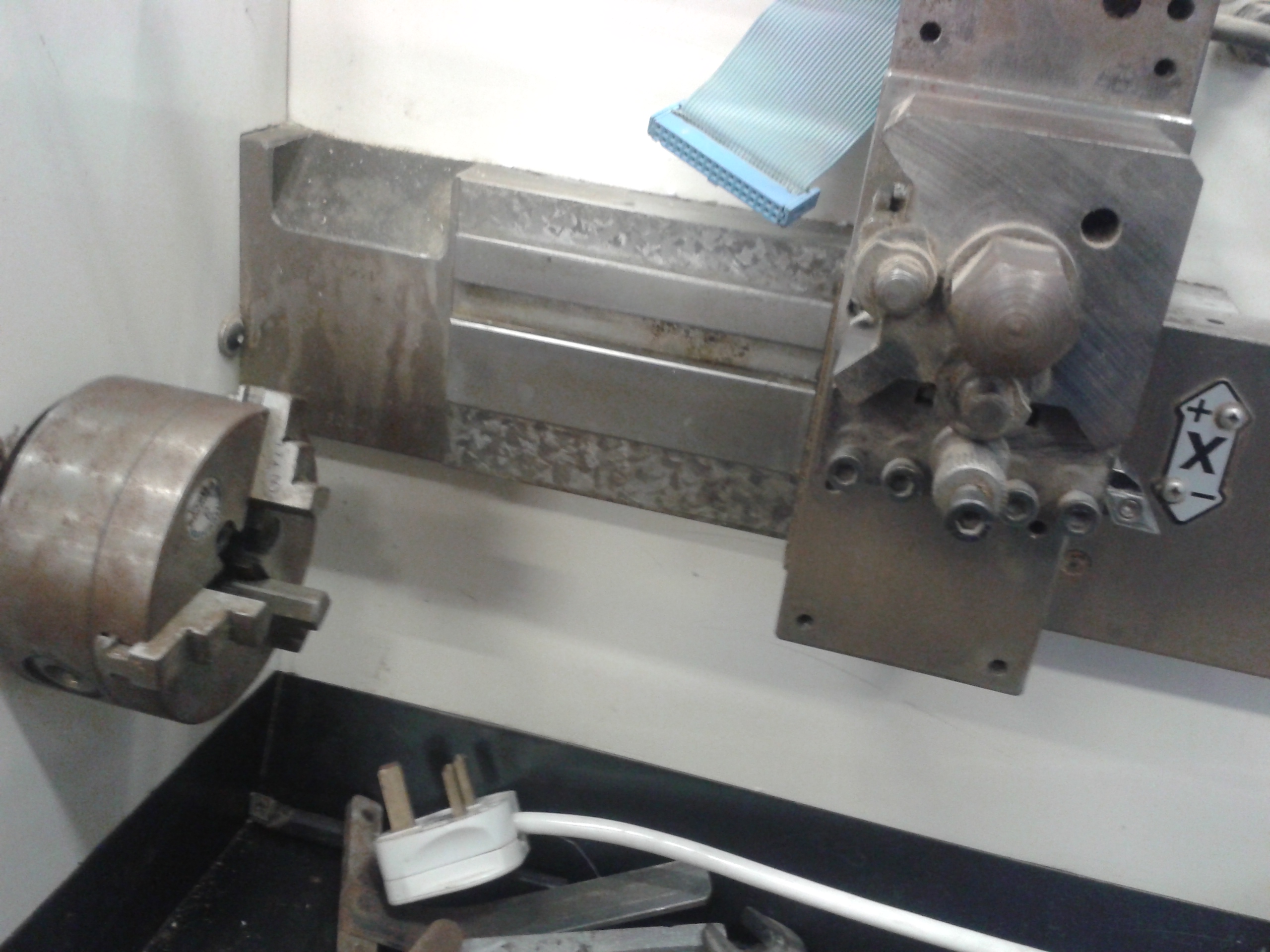

tak to vypadá že tam ty kuličkáče jsou, je tam blbě vidět ale na trapéz to nevypadá. Po opravě tlačítek funguje ruční posun otáčky vřetene a vše kromě jednoho u kterého si nejsem jist funkcí.

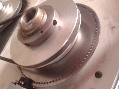

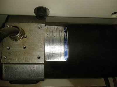

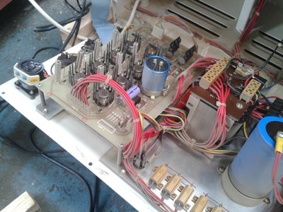

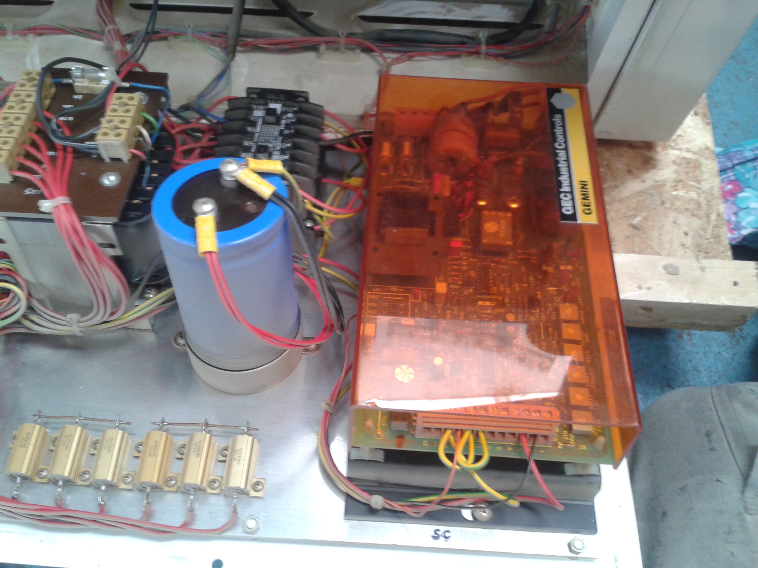

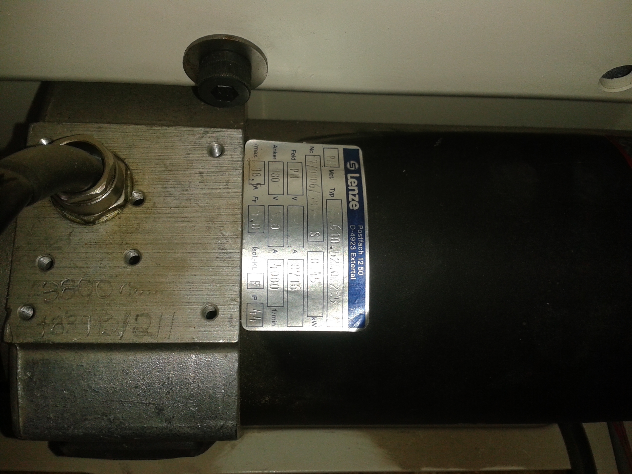

Po otevření elektroniky milé překvapení. Motor vřetene DC servo lenze a k němu i pěkný driver, má to i kolečko pro snímání otáček.

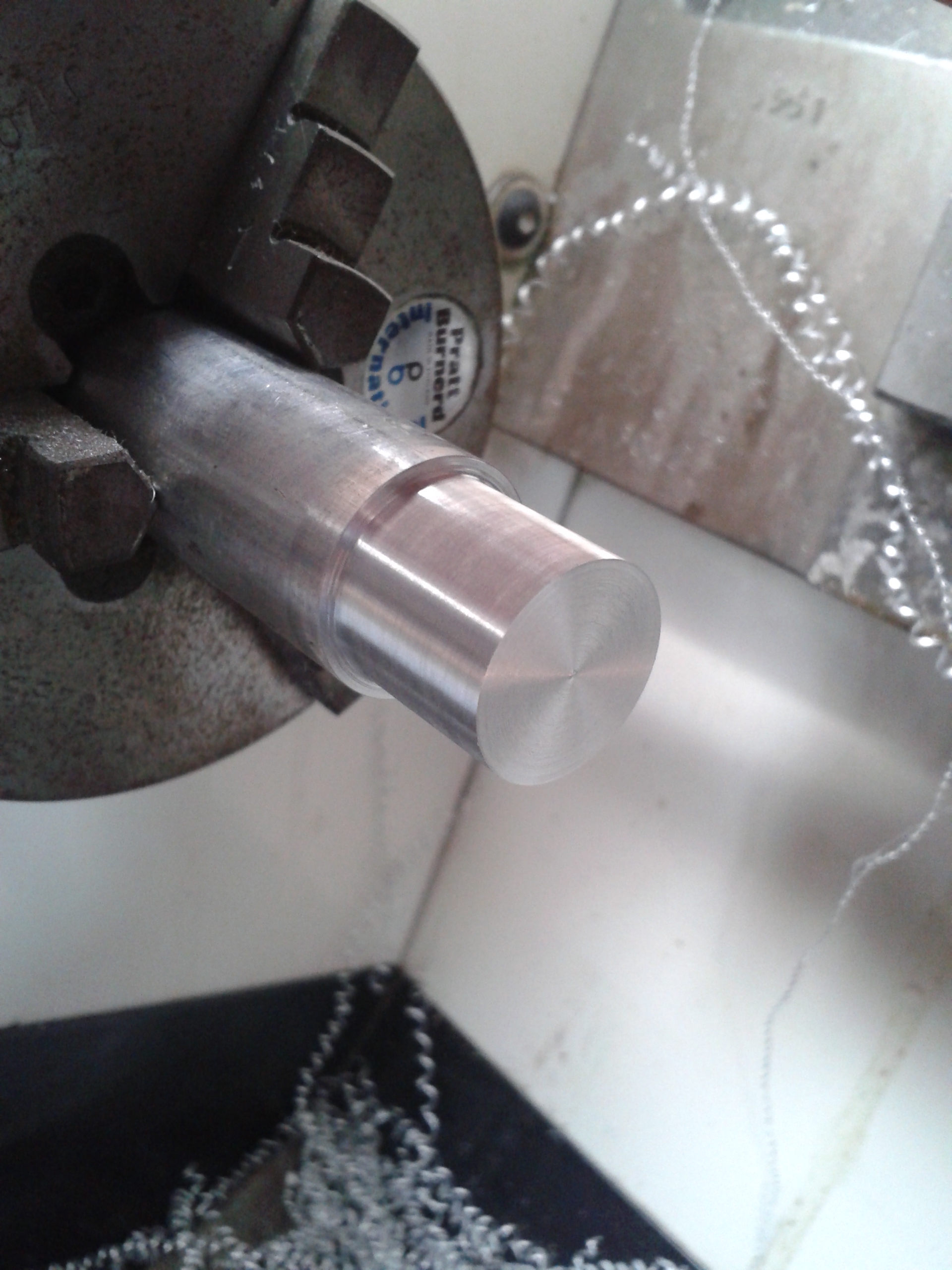

Cvičně jsem vzal kus kulatiny a s plátekem co už něco pamatuje zkusil vzít kul kulatiny duralu. Abych řekl pravdu oproti mojí mn 80ce super rozhodně výkon motoru bych řek je větší. povrch pěkný a špona o dost brutálnější. Skoro mi ho je líto na to co ho chci
bohužel původní elektonika půjde pryč nejde na ní jednoduše napojit step dir ( i kdyby to třeba šlo je to práce navíc), a dám drivery nové. Jediné co nevím kam dám referáky a jestli budu měnit motory.
