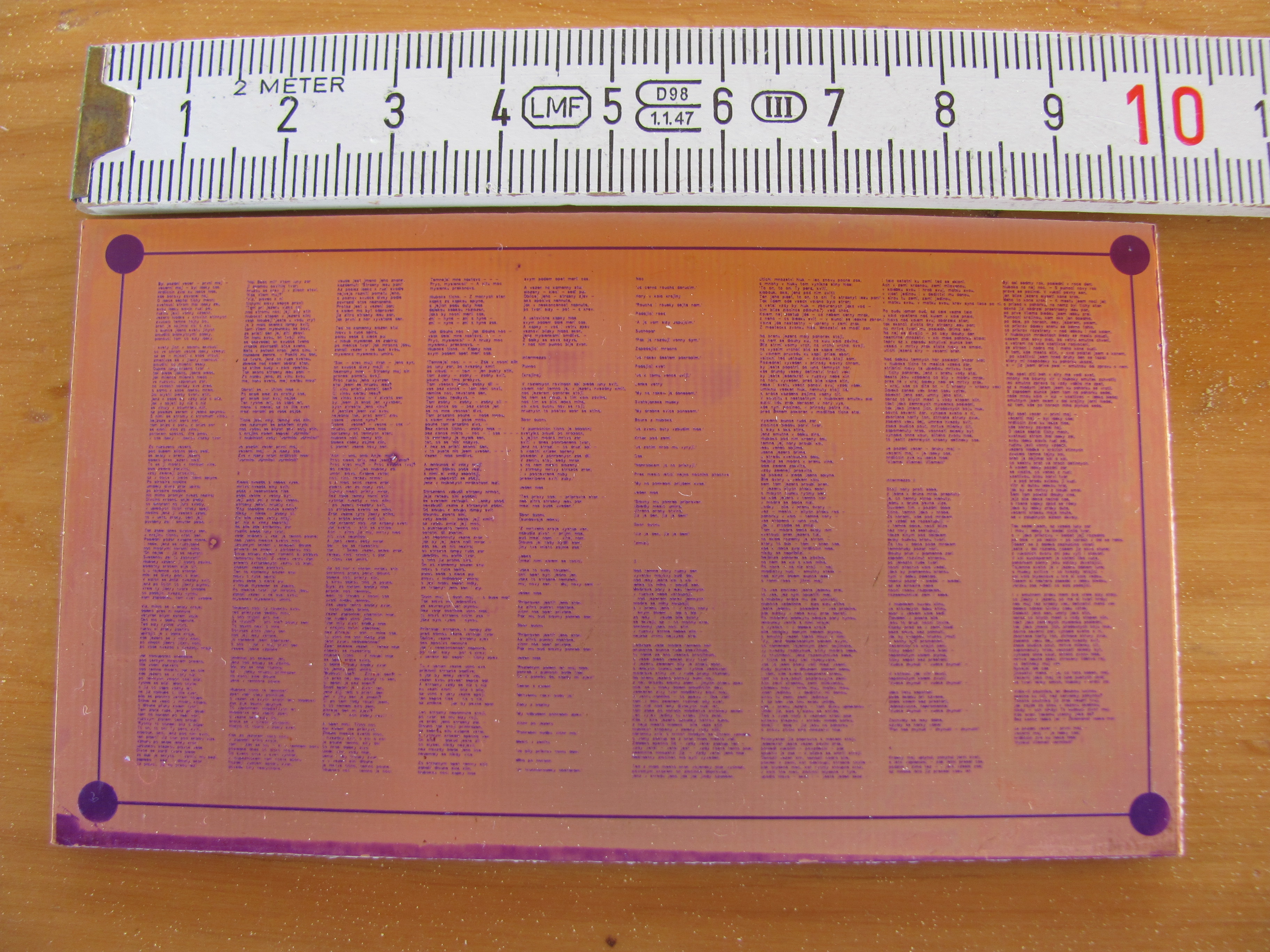

16. 5. 2013, 7:37
Ahoj vsichni,
prvniho uz sice neni, ale trocha trocha poezie neuskodi :)
Jeste odkaz na zajimavou praci:
https://dspace.vutbr.cz/bitstream/handl ... sequence=1
Pavel

16. 5. 2013, 9:12
Jak to vzniklo? To je klasicka fotocesta nebo nejaka verze LDI?
A taky me hned napadlo, ze bych mel navstivit nejakou Jarmilu, kdyz uz je ten Maj.
ste
Příspěvky: 11
Registrován: 23. 11. 2011, 1:23
16. 5. 2013, 9:52

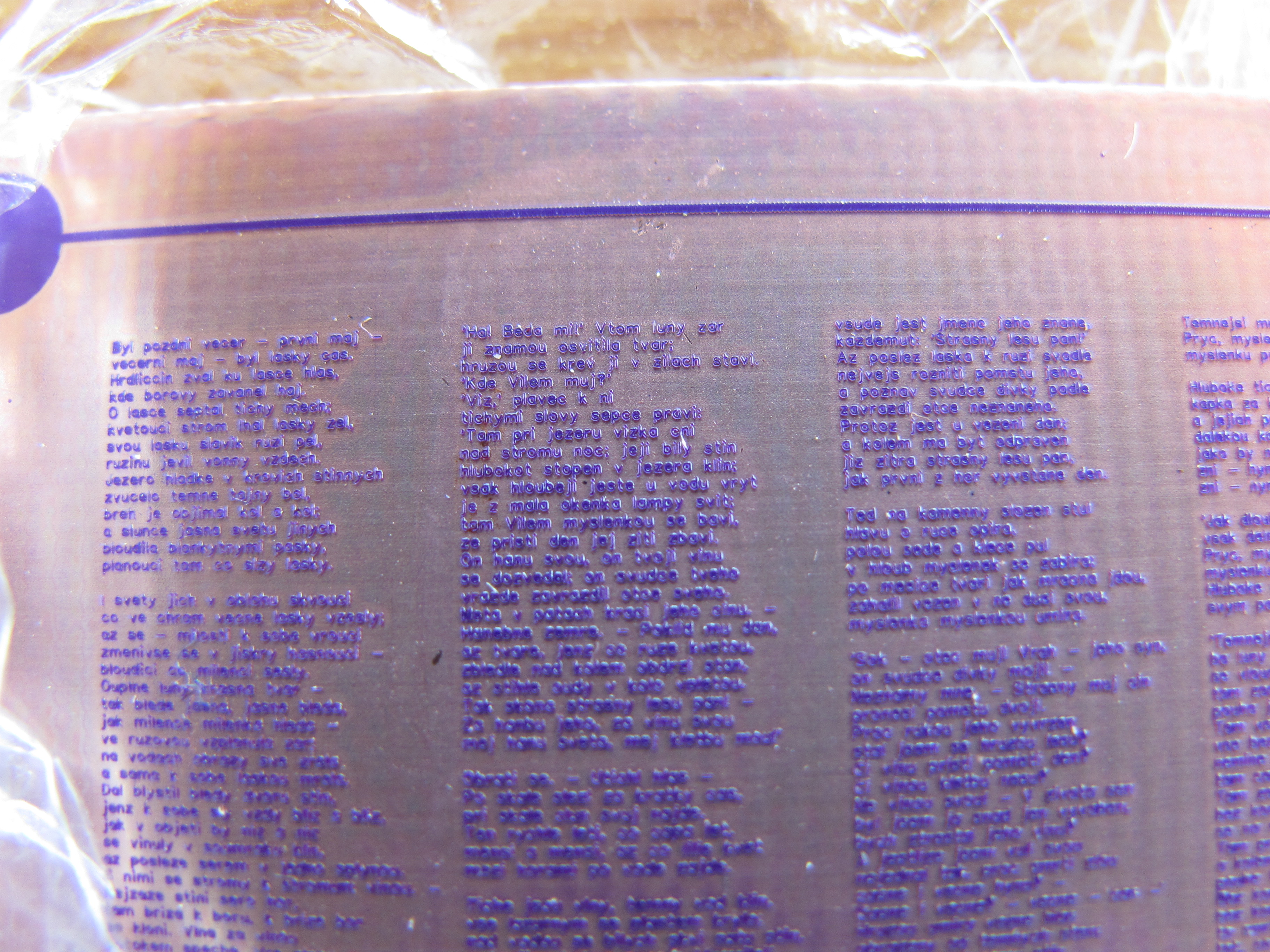

No off topic to rozhodne neni :) Pro zajemce .fpc file je obsazen jako priklad ve fpcconvert v 1.5 - takto muze postup kdokoliv zopakovat, pokud ma laser stejne napojen misto PWM vretena jako ja.

zkousel jsem leptat podobna pismenka - vicemene neuspesne. Resist je nanasen obycejnou zehlickou a sila medi je klasickych 35um. Sirka pismen je 50um, takze pokud nekdo vite kde sehnat desky se slabsi vrstvou, sem s tim.
tedy reguluješ výkon laseru PWMkem?
presneji receno mohu regulovat, ale s tim S3000 to mam v praxi vzdy zapnute "na plno".
P.
KarelHynekMacha_Maj_.ngc.gz
(902.49 KiB) Staženo 365 x

16. 5. 2013, 10:41
5MB kódu, F90, jak dlouho to jelo?
Stále mi vrtá hlavou, že pro tebe je se 100mW laserem F90 akorát, pro mě s 10mW laserem F3000 skoro málo - napadá tě nějaký vysvětlení? (tady se sice lišíme i fotorezistem, ale u "modrých" desek z GME jsi na tom podobně)
